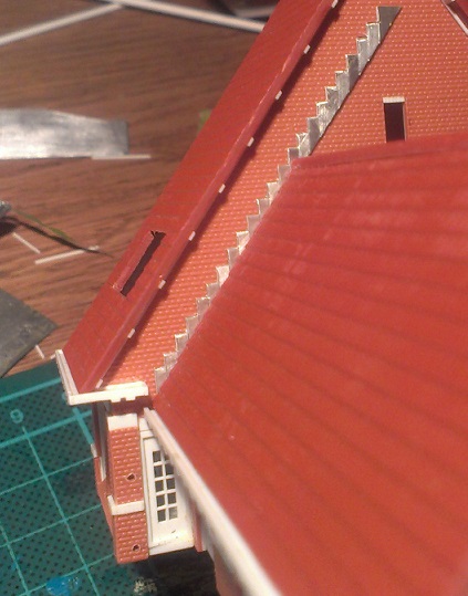

Leuk dat je de bouw volgt! De goten zijn inderdaad hol van binnen. Ze zijn gemaakt van een hele hoop styreen stripjes van 0.4 mm dikte. Onderstaande foto's verduidelijken de bouw hopelijk een beetje. Nu de schoorstenen klaar zijn, is het tijd voor de loodslabben. Deze maak ik van het dikke alufolie dat je soms rond de dop van wijnflessen vindt. Door er kleine stukjes van rond de 5 bij 5 mm van te snijden en die trapsgewijs op elkaar te plakken, krijg je een redelijk realistisch effect. Ik heb het voor het eerst zo geprobeerd, maar moet zeggen dat ik niet ontevreden ben met het proefstukje. De definitieve slabben moeten nog wel een beetje netter

prachtig, wellicht nog wat matteren, lood wordt immers 'grijs-wit'.. of deels, dan is het net alsof de dakdekker wat herstelt heeft.. en nét over het randje van de lager gelegen pannen, anders lekt het nog op zolder..

Ja, er komt nog een washje overheen, dat maakt ze iets minder glimmend. Maar dat komt straks met het verven.

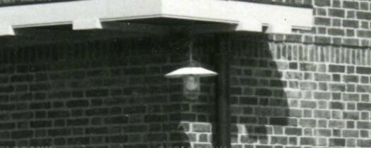

Ik zoek trouwens ook nog dit soort lampen. Mocht iemand een leverancier weten die iets maakt wat erop lijkt: alle tips zijn welkom!
Goed idee van die porseleinen isolatoren, die moeten er zeker op! Ik heb alleen op nog geen enkele foto van een woldjerspoorstation kunnen ontdekken waar die precies zaten. Ik vermoed ergens aan de straatzijde, maar ik wil het eigenlijk wel zeker weten om het enigszins historisch correct te doen.

Weet niet meer wie, maar volgens mij had iemand hier zoiets in elkaar gefreubeld van een led en een tot hoedje vervormd ijzer ringetje
Was een paal lampje geworden...
Misschien te "grof" voor hier?
Re: Station Schildwolde-Hellum
ebay, er zijn een paar chinese leveranciers die ze verkopen, welliswaar staand maar je kan simpel de staander eraf halen.

Conrad verkoopt deze: 211028 - 89 . Het kapje is los, dus kan ook als armatuur zoals door jou bedoeld worden gebruikt. Je hebt er dit lampje bij nodig: 216770 - 89.

Dank voor de tips! De kleinste die ik tot nu toe tegen ben gekomen zijn deze, maar die zijn 6.3 mm in doorsnede, wat in werkelijkheid ruim een meter is... Ai, nog veel te groot. Maar ze lijken wel goed!

Ik vrees dat die kapjes van Conrad niet veel kleiner zullen zijn. Je zoekt iets van ca 3mm doorsnee gok ik?
Ik heb eens op M2 washer gezocht en kwam hier uit:
http://www.lugbuy.com/special-authentic ... 05147.html
Scroll naar beneden. Achter de tab 'specificaties' staat een matentabel.
Succes,
Succes,

Je moet ff op ebay.co.uk zoeken
ik haal al mijn lampjes hier :
http://www.ebay.co.uk/itm/L004-20-Model ... 256810f005
PB me ff hoeveel je nodig heb als het er 1 of 2 zijn dan stop ik ze wel even in een enveloppe
M.
M.

Hoi Maurits, dank voor je aanbod! Zou je zo'n lampje voor me op willen meten? Ik kan op de website niet ontdekken wat de diameter ervan is, maar ik gok zo rond de 6 mm?
met vriendelijke groet, Jesse
doe ik vanavond
Jesse
doorsnee is idd 5-6 mm. aanbod staat nog steeds
M.
M.
