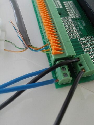

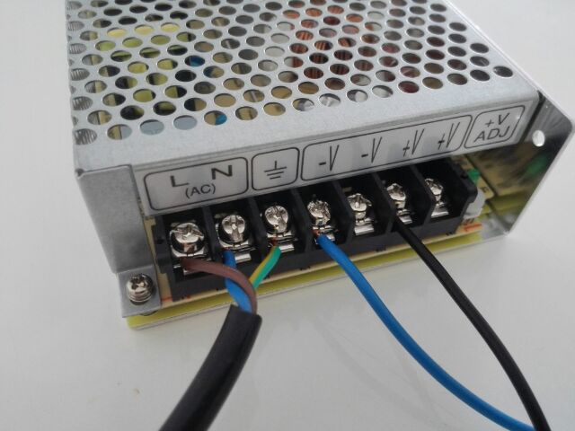

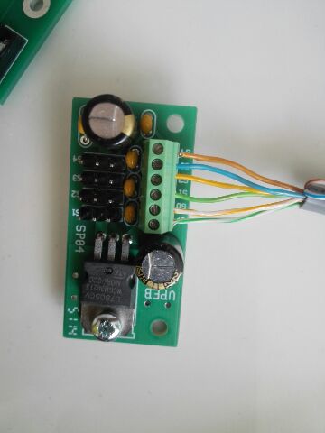

Goeden middag mede spoorders,
Ben ff aan :? het worstelen geweest met de oc32,spo4r en de voeding.....
De handleiding bekeken en voor zover ik nu weet zitten de draden goed.
De drie draden van de voeding....spreekt voor zich.
Twee draden van de ds32 naar de voeding, de zwarte voor GND, en de blauwe
Voor de V+.....zie onderstaande foto.....

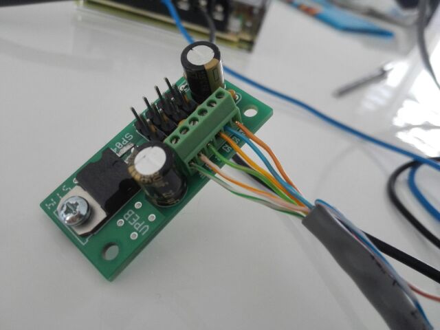

Dan van de SPO4R een Cat5e kabeltje, de 4 egale kleuren voor de
S1 t/m S4 en twee andere voor de GND en V+....en die gaan op hun
Beurt weer naar de DS32 uitgang 1t/m4....en doormiddel van een
Kroonsteentje worden de GND en de V+ gevoed....
Maar nu komt het is dit goed aansloten, voor dat ik de boel opblaas :roll:
Kan één van jullie eens kijken hier na.....
Spoorse Groeten,
Van de faNaat.
Re: nieuwe baan voor de zolder !!!!!!!!!
Bert,
Die 2 blokjes waar de zwarte en de blauwe inzitten moet je even goed bekijken.
Nog even naar de voeding gekeken maar denk dat het goed zit.
Zelf gebruik ik zwart voor massa (-V) maar jij doet het precies andersom.
Niet erg als je er maar rekening mee houdt.
SpoorfaNaat
Berichten: 233
Lid geworden op: 05 okt 2012 18:51
Bericht door SpoorfaNaat »
Hey benq,
Oké, zal ff kijken.....na die blauwe en zwarte draad.
Misschien ff omdraaien.
Spoorse Groeten,
Van de faNaat.

Heb even een betere foto gemaakt en gelijk de draden omgedraaid...hogelijk zo wel goed.
Zier volgens mij prima uit.
Zelf leg ik de voeding van de sp04 los van de utp kabel aan. Voorkomt bij mij verwarring.
Waar je kroonsteen zit zou je ook een lasklem kunnen gebruiken. Dan kun je tot vier V+ en GND op 1 uitgang vd OC32 zetten.
Bert,
Zou de spanning er nog niet opzetten, volgens mij klopt het niet.
Stuur de foto naar Frans Staal dan krijg je meteen antwoord.
Hoi benq,
Hij zat wel goed aan gesloten.....inmiddels is de software ook geïnstalleerd.

Berichten: 4734
Wat wel eens werkt bij mij:
Laad de juiste instellingen in OC32 bij de pin die je wilt configureren. (Zie handleiding)
Klik dan op "write pin aspects" of "write differences"
Even wachten tot de OC klaar is. (Oranje lampje is dan uit)
Dan klik je op "set pin config"
Beweeg het schuifje
Als het goed is dan beweegt de servo nu.
De standen die je met het schuifje ingesteld hebt, links invullen in de tabel (waar -32 staat).
Schuifje terug op 0
Write pin aspects
Als je nu test moet het werken...
Zo niet:
Draai het zwarte servo stekkertje eens om op de sp04?
Succes
Bert,
De ontwerper van bijna alle Dinamo spullen dacht op computermanier en begon altijd bij 0 te tellen en niet bij 1 zoals de meeste mensen.
Dus S1 aansluiten op de eerste aansluiting op de DS32 en dat is 0. Je zal zien dat in OC32config.exe er een vinkje is om op koplopermanier te tellen.
Jij hebt trouwens een andere DS32 als ik, tenminste de aansluitingen zijn anders. Bij mij zijn het blokjes van 8 die verspringend zijn aangebracht. Bij jou loopt het recht door.
Je kan dit goed zien op de eerste foto op vorige bladzij. Per blok van 8 kan je 2x SP04 aansluiten.
