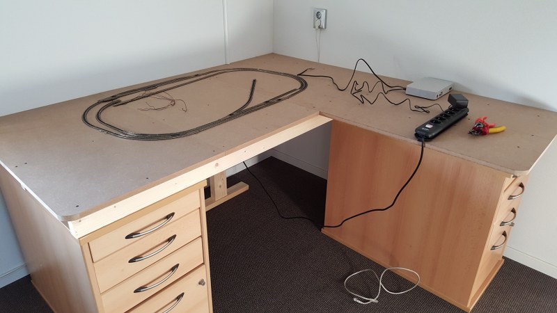

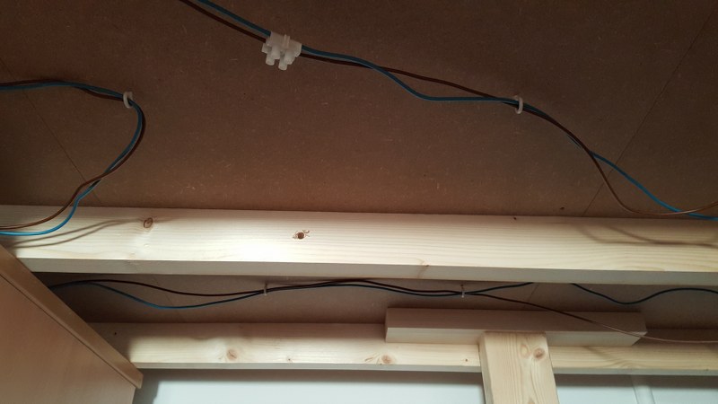

Vandaag de baanplaat gemaakt en gelijk een ringleiding aangelegd om o.a. de baan op meerdere plekken van stroom te voorzien.

Re: Baan idee voor mijn 1e spoorbaan
Maak je het als één geheel? Indien ja, overdenk dat nog eens. Mocht je ooit eens willen verhuizen, hoe krijg je dan je baan mee?
Het frame waar de platen op geschroefd zitten, ziet er uit als een geheel. Vandaar mijn vraag. Als er eenmaal rails en zo op ligt, schroef je die platen niet zomaar los.
Je zal de eerste niet zijn die gaat verhuizen en zijn baan moet afbreken omdat er nooit over nagedacht is wat te doen in zo'n geval.

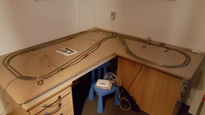

Donderdag de laatste rails en wissels gehaald bij Kuijpers in Utrecht.
Gisteren naar Houten geweest en wat koopjes gedaan. o.a. 2x de Digikeijs 4018 voor mijn wissels. € 27,50 per stuk i.p.v. € 32,49
Vandaag testen, spelen, wissel aansluiten en kijken waar we allemaal tegenaan lopen.
is het niet mooier om je station uit 4 sporen te laten bestaan? Dan kan je namelijk 2 treinen in je station zetten en met 2 er langs rijden.. nu heb je maar aan 1 kant een "inhaal"spoor.
Probeer ook de stijging te beperken tot uiterlijk 3 cm per meter.
En sluitwel een aparte voeding op die dr4018 aan.
Dank je voor het meedenken.
Ik ga met 2 max 3 treinen rijden, nu hou ik wat meer ruimte voor scenery over.
Komende week kan ik van een vriendje een wagon met waterpas en graden verdeling lenen, dan ga ik de stijging/daling op de max. 3% aanpassen.
Nu ontkoppeld tijdens testen soms een lange wagon.
Ja dit is idd veel te stijl
Wat ik vaak pak is een waterpass app op de telefoon
of gewoon simpel afstand en de hoogte opmeet met een lineal oid.
Wellicht ten overvloede maar nog een tip gebruik verschillende kleuren draad.
Zie dat je blauw/bruin gebruikt heb voor je ring leiding. Als je een aparte travo gaat neerzetten voor je wissels gebruik daar dan een andere kleur voor( zelf heb ik hier voor speaker draad van de Hornbach gekocht rood/zwart)
En de draadjes van de wissels naar de wissel decoder ook weer ander voor gebruiken.(tenzij de kabels van de wissels het redden).
Wederom bedankt.
Heb de waterpasapp gedownload. Zit op 3,7% Dat wordt dus aanpassen.
Welke water pas app heb je gedownload?
Je kunt dat ook gewoon berekenen he... Na 1 meter rails... 3cm steigen...
En ik zou dat 4e spoor er toch ook naast leggen.. Dan kun je altijd een trein extra laten wachten.. en zoveel scenery lever je daar nou niet op in toch.,
Is een overweging Joost. Wel weer ff 2 wissels kopen dan. Thx
