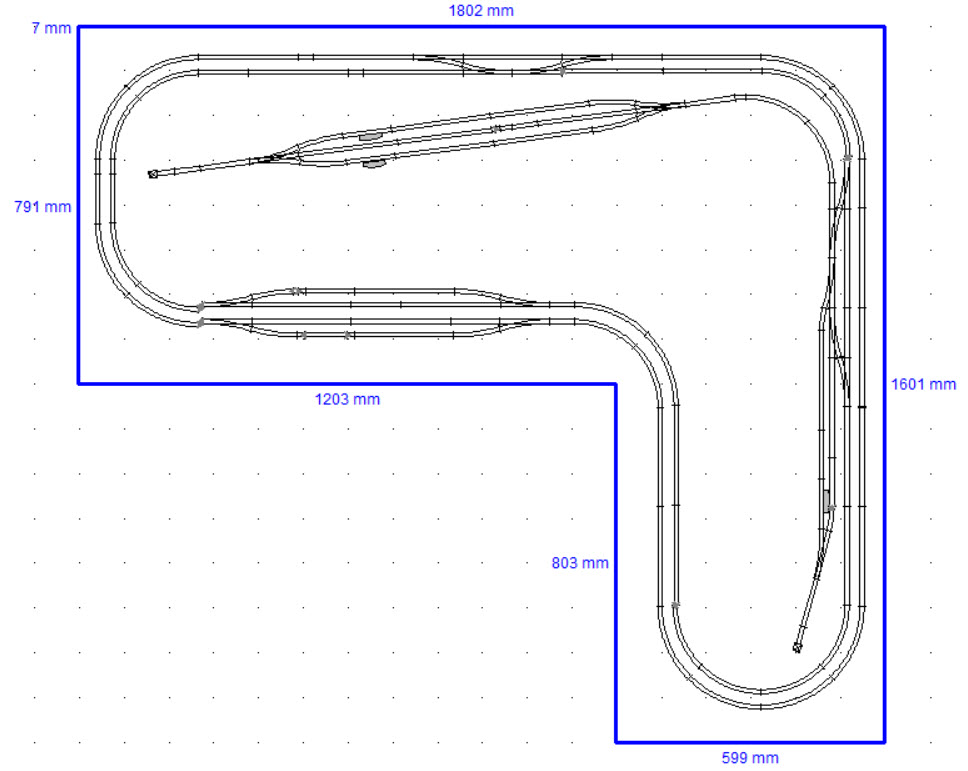

Ik heb de wissel bovenin iets verplaatst (recht stukje er voor)
Ook bij gepland station, (na veel opmerkingen bij andere banen) deze niet meer waterpas aan de plaat gelegd.
Verdere ideeën blijven welkom. (In dit eerste ontwerp zie ik een schaduw station nog niet zo zitten)

Re: Baan idee voor mijn 1e spoorbaan
hoi
is het een optie om de rangeersporen bovenin naar binnen te halen...maak bijvoorbeeld een binnenhaventje waar de rangeersporen in verwerkt worden....de hoofdsporen kunnen dan de brug ernaar toe passeren.
Ik ben wel heel benieuwd naar wat je er van gaat maken..
groet heilko
groet heilko

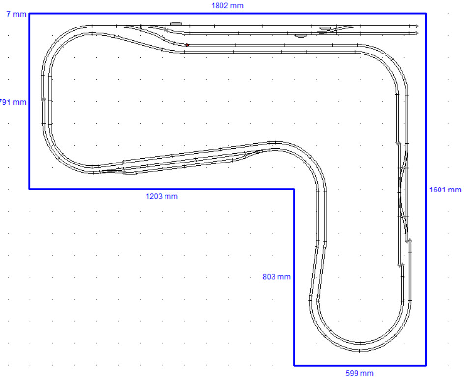

Hoi Heilko,
Na de baan met mijn vinger volgen (had ik van Ad gelezen) blijkt dat als ik 1x op de rangeersporen ben geweest ik er never nooit meer een 2e keer kan komen, tenzij ik er helemaal achteruitrijdend weer uit ga. Iets van keerlus.
Ben alweer een paar uur aan het freubelen geweest, heb nu onderstaande tekening, bocht naar van rangeerstuk zit me nog niet helemaal lekker maar ik kan er nu wel net zo vaak komen als ik wil.
kijk..dat ziet er al beter uit...
Als je nu eens de knik bovenin eruit haalt en je rangeersporen iets meer parallel laat lopen aan de hoofdbaan heb je meer ruimte voor je stad achter het station...

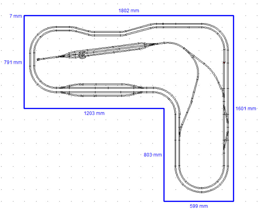

Ik was alweer bezig Heilko
vond de lus niet zo mooi.
Ik heb wel een vraag, kan ik met deze tekening bij uitvoering problemen verwachten met stroomstoring/kortsluiting? Ik ga volledig digitaal werken.
Jup, lees bijv. dit recente draadje even over de keerlus: http://n-spoorforum.nl/phpbb3/viewtopic ... it=keerlusFatBob schreef:kan ik met deze tekening bij uitvoering problemen verwachten met stroomstoring/kortsluiting? Ik ga volledig digitaal werken.
Ook een manier om dit uit te vissen is met twee opvallende / verschillende kleuren je spoorstaven na te tekenen (een kleur per staaf)
Dank je Ad, ik ben a-technisch op dit gebied maar begrijp dat het niet kan dus, mijn tekening, althans zonder aanpassing.
Als dus de linker rails contact maakt met de rechter rails heb je kortsluiting begrijp ik.
Ik moet mij ook nog gaan verdiepen in het verdelen in blokken en kijken wat ik naast de z21 nog meer nodig heb.
Maar eerst maar eens spelen met de startersbaan die, als POSTNL op tijd is, vanavond na 18.00 uur binnenkomt en waar geen keerlus in zit.
Greetz, André

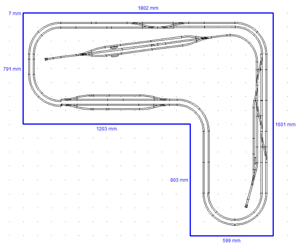

Je hebt in feite in het midden van je baan een keerdriehoek gecreëerd en dat werkt hetzelfde als een keerlus en zal kortsluiting tot gevolg hebben. Als je één van de twee 'benen' van je driehoek weghaalt heb je het hier al opgelost.
Dank je Wilco,
Als ik het goed heb begrepen heb ik het met onderstaande aanpassing opgelost. Geen kortsluiting en middels 2e rangeer deel toch weer alle kanten uit kunnen.
Helemaal correct.
En dan zou ik, uitgaande vam de laatste tekening,
er nog een extra stel overloop wissels bij leggen in het stukje net onder jouw afmetingsvermelding 1601
Als je daar nog een extra stel wissel legt zodat je van de buitenste baan naar binnen kunt,
hoef je niet op "verkeerd spoor" door het station te rijden om het rangeerdeel op te kunnen gaan.

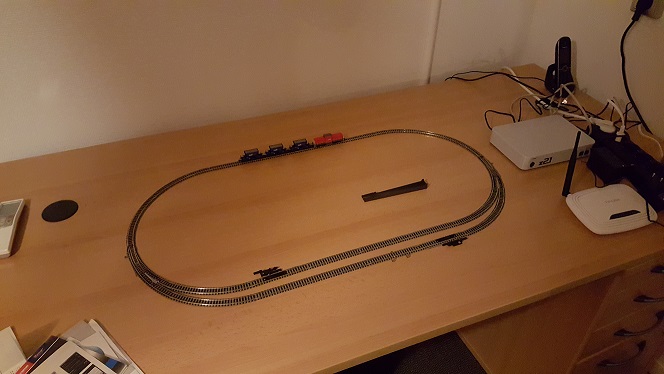

Deel 1 is binnen, oefenen en leren kan beginnen.
de rails in elkaar gezet, maar er zit geeneens draad bij om de rails aan de z21 te koppelen., klopt dat of is mijn doos niet volledig ?
Wat voor draad kan ik gebruiken, hard kope of stroomkabel met de dunne draadjes ?
HELP ?
HELP ?
Geen idee voor de z21 startset of die er wel of niet bij hoort te zitten.
Maar je kan gewoon een stukje stroomdraad gebruiken. Gewoon een 220 pc voeding kabel bijvoorbeeld strippen en die er tussen doen.
je nieuwe tekening ziet er stuk beter uit..ook ik ben niet heel technisch...maar heb des te meer gevoel voor detail en probeer de baan te visualiseren en in te vullen naast de rails..
Je kunt er zo al heel veel mee...ben benieuwd welk ontwerp je uiteindelijk daadwerkelijk gaat bouwen....let wel..je eerste spoorbaan is nooit je beste...al doende leert men..
Bob, allereerst gefeliciteerd met je eerste mooie startset. Daar zul je vast nog een hoop plezier van gaan hebben.
Wat betreft je tekening. Ik zou nog even 2 dingen aanpassen. Boven in de baan zitten nu 2 paar overloop wissels (bij 1802). Ik zou deze allebei weg halen, aangezien je er nu rechts al een paar hebt zitten (op aanwijzing van freddy).
Aangezien je in je startset nu 2 bochtwissels hebt, zou je deze rechts bovenin deze in de bocht kunnen leggen. (zie je op de doos bij het voorbeeld ABCD)
Scheelt je een berg wissels kopen.
Ga ik naar kijken Joost, bedankt voor het meedenken.
