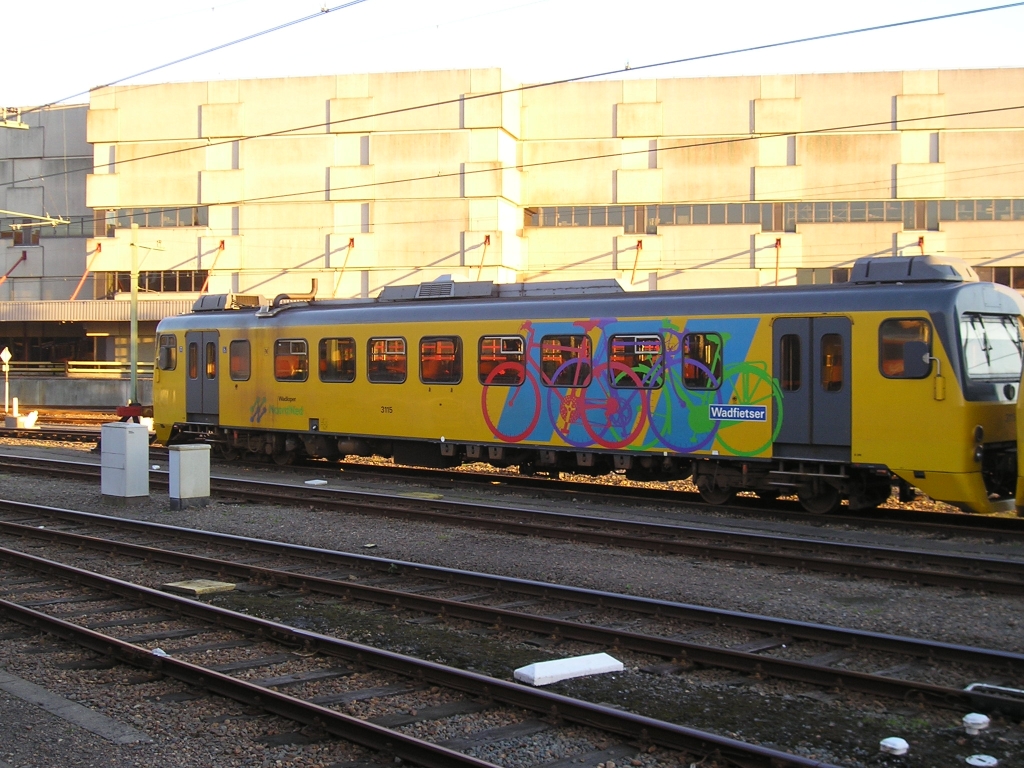

De Wadloper ligt inmiddels in verschillende stukjes te wachten op wat komen gaat:
Omdat ik al een normale DH-2 en gerenoveerde DH-1 heb is het de bedoeling om van deze Wadloper een Wadfietser te maken. Net als de andere stellen krijgt ook deze apart schakelbare front- en sluitseinen, bij gekoppelde treinen branden er dan geen lampjes tussen de stellen. Maar eerst moet ik nog kijken hoe ik de eerste DH-1 ook al weer in elkaar heb gekregen. :lol:
