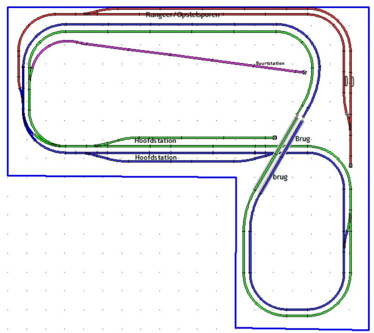

Goedemorgen,
Na een afwezigheid van +/- 6 maanden i.v.m. verblijf over de grens, wil ik de komende maanden mijn nieuwe hobby gaan oppakken.
Het ontwerp van 6 maanden geleden heb ik hier en daar wat aangepast.
Ik heb een Fleischmann wadloper gekocht (Marktplaats) en deze gedigitaliseerd. deze moet tussen centraal en buurtstation gaan rijden.
Daarnaast nu een gedigitaliseerde NS 1300 en 1800 serie + een goederen loc met de benodigde (wederom Marktplaats) personen en goederen wagons, alles opgeborgen in een heinz vitrinekast.
Rails en wissels zijn aangelegd en in proefopstelling los gelegd. Middels de witte Z21 rijdt het materiaal.
Zie wel dat ik iets met blok beveiliging moet gaan doen maar hoe en wat? (Nog)geen verstand van, dus googelen op het WWW.
Graag verneem ik op/aanmerkingen op bovenstaande en de tekening.
Alles ligt nog los dus kan nog van alles aan veranderd worden, binnen de bestaande maten van de tafelplaat natuurlijk.

Er staan geen maten bij de tafel, dus een goed beeld wat mogelijk is wordt moeilijk. Het is een wat saai baantje.
De afstand tussen station en buurtstation is wat kort, je zou het bijna te voet gaan doen bij wijze van spreken.
Het achterste deeltje voor het rangeren. Twee spoortjes kán als je van leuke puzzels houdt, maar er is eigenlijk een te kort aan sporen. Verder is het zo dat als je die lengte wil gaan rangeren dat je dan vet op het hoofdspoor staat en dus al het andere verkeer laat wachten. Aan het rangeerterrein hoort een uitloopspoor te zitten met minimaal de lengte van het langste rangeerspoor.
Het plan maakt verder gebruik van R1/R2 bogen. Geen idee of jouw materiaal goed door de R1 heenkomen, neem aan dat je dit al getest hebt. Er zijn modellen die het niet goed doen op dit soort bogen. Een baan ontwerpen is ook een beetje kijken naar de toekomst en dan zijn andere modellen laten rijden een voor de hand liggende keuze omdat een baan opbreken en weer opbouwen heel veel meer moeite is.

Ik zal als jouw was een helix inbouwen, alvast met een schaduwstation, anders krijg je later spijt van. Kan je later feil makkelijker meer materiaal laten rijden.
Verder, ja smaken verschillen.

Kijk hier eens betreffend blokken en automatisch rijden:
http://www.nproject.org/nl/modelspoor-d ... lders.html

De baanmaat is 170 x 170 cm het stuk eruit is 100 x 80 cm.
Ronald, bedankt voor de link, goed begrijpelijk stuk.
Ik ben inderdaad aan het testen en al het materieel gaat goed over de R1, moet nog iets stoeien met de op/af rit naar viaduct, zit iets boven de 3% maar is aan te passen.

R1 bochten, dat is voor industriespoor.
Ik heb 1 NS 1855 op de baan (was spotgoedkoop) echter daar zal ik 3 á 4 personenrijtuigen achter doen, dan zit je al op een bloklengte van 1 meter. Anders is het geen gezicht
