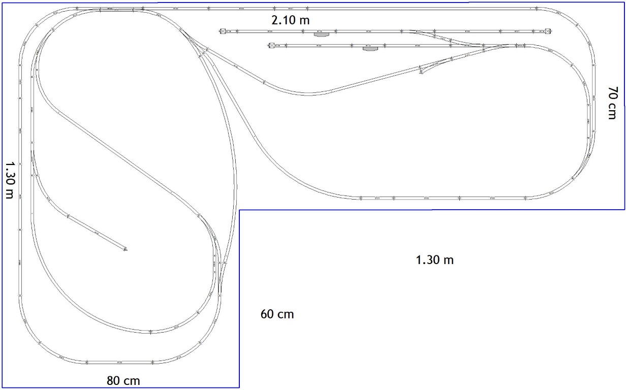

Hallo allemaal,
Dit is mijn eerste baanontwerp. Ik moet nog wat aanpassen aan de baan hoogte. Het rechte stuk van rechts naar links (2.10) boven langs gaat omhoog en de boog links boven in de hoek loopt door een berg/tunnel. Links onder in het gebied 80 60 komt iets van bosbouw/houtkap en eventueel nog iets van mijnbouw. Rechts op de tafel een stukje rangeer gebied/stationnetje en een locdepot en een klein dorpje. Tijdperk III alleen stomers. Berggebied en bossen.
Graag zou ik opmerkingen ter verbetering en/of advies en tips willen krijgen.
met vriendelijke groet,
Pim

Er zitten een paar lussen in die je een keerlus probleem geven. Die zijn wel oplosbaar maar vragen wel wat werk. Zet maar eens met een pen een + en - op iedere rail en "loop"een rondje. Je zal zien dat als je de + rails volgt je uiteindelijk "botst" op een - . Kortsluiting......

Hier was ik mij van bewust. Hij zit er ook bewust in omdat ik de trein ook wel eens wou laten keren waardoor hij van de andere kant het station in kan rijden. Wat ik alleen nog niet weet is heb ik nu 1 of 2 keerlus modules nodig?

Volgens mij vier.

Ik zie alleen bij de driewegwissel en de wisselstraat bij de 60 een probleem. Kan je mij aangeven waar nog meer!

Zie er ook 4 :o :!:
Edwin geeft een goede tip :)
Leuke time-saver ingebouwd ;)

nu heb ik er ook 4. Klopt dit?
Wat vinden jullie verder van de baan?

Met hoeveel treinen wil je gaan rijden? Als dat er meer dan 3 zijn zou ik nog wat inhaal/schaduwspoortjes maken. Dat geeft een leuker rijgedrag en minder "rondjes om de kerk"door steeds dezelfde treinen.
Je thema is leuk maar persoonlijk denk ik dat er op dit vlak meer uit te halen is, ik vind het een beetje rommelig. Ok dan wordt het wellicht duurder met rails en wissels, uit ervaring weet ik dat je dat toch gaat willen als je eenmaal in deze hobby verder bent. :D

Ik heb momenteel 1 stoomtreintje br055 startpaket, daar wil ik nog 1 stoomtrein bij halen om te beginnen. Kan iemand misschien een schetje maken met een leuk baanplan? Ik vind dat nog best lastig om iets leuks op te zetten.

Een baanplan voor een ander is altijd lastig maarrrrrrrr google is je vriend voor veel ideeen. Bedenk dat het plannen van je baan best tijd mag kosten, de basis moet goed zijn. Velen van ons zijn er maanden mee bezig.Je budget speelt natuurlijk een grote rol maar ook met weinig rails en wissels kun je een leuke attractieve baan maken. Jouw ontwerp is al een leuk begin zou ik zeggen.

Haal je rangeer terrein/station wat naar voren in het zicht en niet achteraan op je baan ( of zie ik het verkeerd). Dat maakt het leuker om naar te kijken en kun je je dorp wat meer diepte geven.

Wat wil je bereiken/uitbeelden? Wil je veel rijden, rangeren, (realistische) scenery bouwen, industrie, station, etc?
Even zonder te weten wat je precies wilt, zou je evt een station kunnen leggen van links onder naar rechts boven in de L. Een beetje zoals hier: viewtopic.php?f=20&t=7884&start=20, evt met (klein) schaduwstation in de lus terug.

Ik wil een combinatie van rijden en rangeren in een leuke scenery die ik wil gaan bouwen.

Wat mij opvalt is dat er veel doorsnijdingen van het landschap zijn zonder (voor mij) duidelijke reden. Dus: wat wil je uitbeelden?
Er is veel inspiratie te halen bij foto's van bestaande situaties of modelbanen.
De drieweg-wissels zou ik vermijden.

Waarom zou jij driewegwissels vermijden? Zijn daar problemen mee te verwachten?

Ik vond op de Sarm site nog wel een layout die met een beetje aanpassing wel zou kunnen bij jou. Deze layout geeft veel mogelijkheden. Veel te zien en te doen, heeft twee lagen. Link naar de Scarm site met meer info KLIK

Pim75 schreef:Waarom zou jij driewegwissels vermijden? Zijn daar problemen mee te verwachten?
De betrouwbaarheid is niet geweldig, zoek maar even rond op het forum. Als het qua ruimte niet nodig is zou ik gewoon 2 wissels toepassen.
