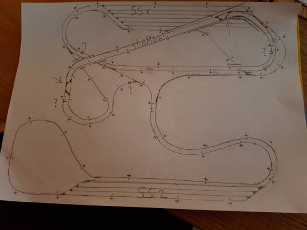

Hallo allemaal.
Ik heb een probleempje met het vinden van de juiste plaats voor 2 keerluschakelingen en na hier en daar wat raad gevraagd te hebben werd me geadviseerd om het hier eens op dit forum te plaatsen want dan kijken er nog veel meer mensen naar hoop ik.....
Ik heb niet zo veel ervaring met dingen plaatsen op een forum dus ik hoop dat het allemaal goed gaat.
Heb een vereenvoudigde tekening bijgevoegd waar het station alleen op staat met 2 doorgaande sporen maar er zijn in werkelijkheid meer opstelsporen en ook nog een spoor naar een haventerrein en industriegebied maar die heb ik om het wat overzichtelijker te houden niet ingetekend, ook de h0e baan die er kris kras doorheen loopt is ook niet getekend.
Het is in principe een in elkaar gedraaid hondebot met de mogelijkheid om rond te rijden van Ss1 ( schaduwstation1) naar Ss2 (schaduwst. 2) en als ik het wil kan ik een trein van links of rechts het station in laten rijden of gewoon rondjes rijden over het paradebaanvak zonder het station aan te doen.tekens
Zolang ik de beide overloopwissels voor en na het station weg laat is er geen keerlusprobleem maar ik wil die beide wissels dus wel gebruiken.
Op de tekening staan een paar vraagtekens waar ik zelf de keerlus schakelingen in gedachten had maar ik wil het wel graag zeker weten.
Ik hoop dat ik de oplossing voor mijn vraagstuk ga vinden of in ieder geval wat goede raad :D
Alvast bedankt voor iedere input.

Je tekening is nu inderdaad te zien. Is een interessant baanplan.
Bij gebruik van de overloopwissels, zullen je stationssporen dezelfde polarisatie moeten krijgen. Dus bij een spoor moeten de plus(+) en de min(-) omgedraaid worden.
Hiervoor moet een van je ingetekende keerlus modules in het andere spoor gelegd worden. Dus beide in hetzelfde spoor.
Succes met het bouwen.
Groetjes: Robby

Bedankt voor het meedenken, maakt het dan ook wat uit aan welke kant van het station de keerlusmodules komen?
Ik heb het mezelf redelijk moeilijk gemaakt met dit baanplan maar volgens mij heb ik zo wel de meeste mogelijkheden om een leuk en afwisselend
treinenverloop te hebben.

Hoi Wubbe,
Je moet aan iedere kant van je station één keerlus module plaatsen. Maar in tegenstelling tot zoals het nu getekend is, moeten deze beide op hetzelfde stationsspoor aansluiten.
Dus bijvoorbeeld, rechts zou deze i.p.v. in de binnenbocht, in de buitenbocht moeten liggen.
Groetjes: Robby

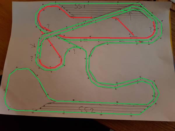

Ik doe er twee plaatjes bij, met twee verschillende oplossingen. Als je in een plaatje de groene lijnen volgt, linksom of rechtsom, maakt niet uit, lukt het je niet om in tegengestelde richting op je uitgangspunt terug te komen. Dus hierin zitten geen keerlussen. Waar wel problemen gaan optreden zijn de rood gekleurde baanvakken. Als je hierover de lijnen volgt kom je wel in tegengestelde richting op je uitgangspunt uit. Dus hier keerlusschakelingen aanbrengen.
In beide oplossingen zitten twee keerlussen. Zoals Robby al aangaf moet je je hele stationsemplacement op dezelfde manier aansluiten. Hierin geen scheidingen aanbrengen.
