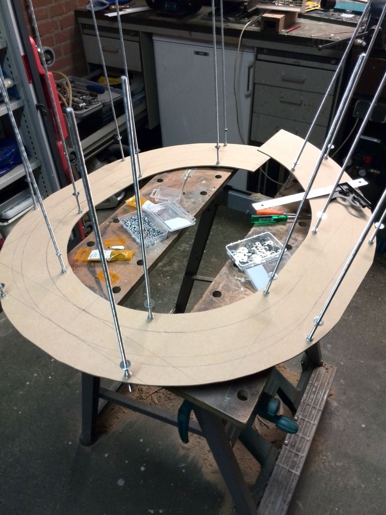

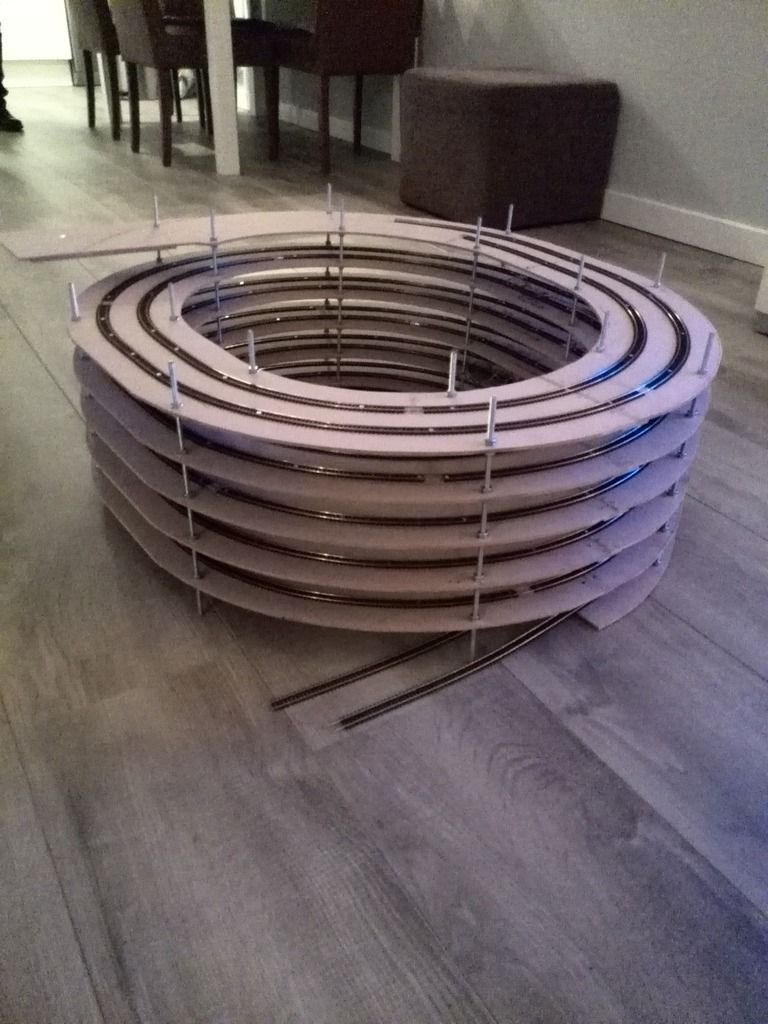

Eindelijk was het dan zover, de bouw van mijn helix. Heb veel gelezen en bekeken over hoe en wat. Ook de materiaal keuze vond ik niet makkelijk. MDF of Multiplex enz. Ik heb niet te moeilijk gedaan, mijn keuze is MDF van 4 mm dik. de draadstangen zijn M6 geworden dik genoeg hoor.En tja wel of geen demping onder je rails...dit heb ik gelaten voor wat het was, heb er veel over gelezen en wat dempen betreft doet het niet zo heel veel. Plus dat een Helix is van nature al een prachtige klankkast is natuurlijk. De afmeting is 90cm diep en 80cm breed.
Dus na alle materiaal gekocht te hebben ben ik samen met mn beste maatje in zijn garage aan de slag gegaan. 1 dingetje... heb ik me wel even vies in vergist... en dat is de tijd!!! Jeetje wat tijdrovende klus was dit, maar goed het resultaat vind ik super geslaagd. Oja en de treintjes kunnen met een behoorlijke sleep gemakkelijk omhoog komen. Hieronder de foto's geniet ervan!!

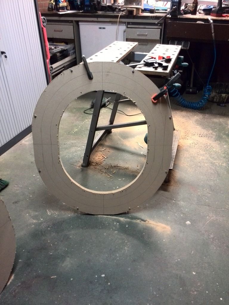

Uittekenen van de radius.
Het hele pak platen in 1x uitgezaagd.
De eerste ring op de draadstangen geplaats.

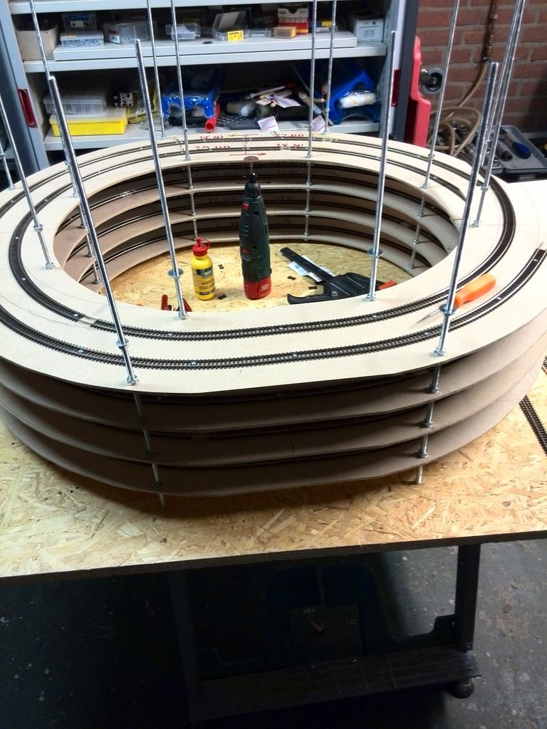

Test rijden met een sleep. De eerste ring word het ijkpunt voor de rest van de ringen.

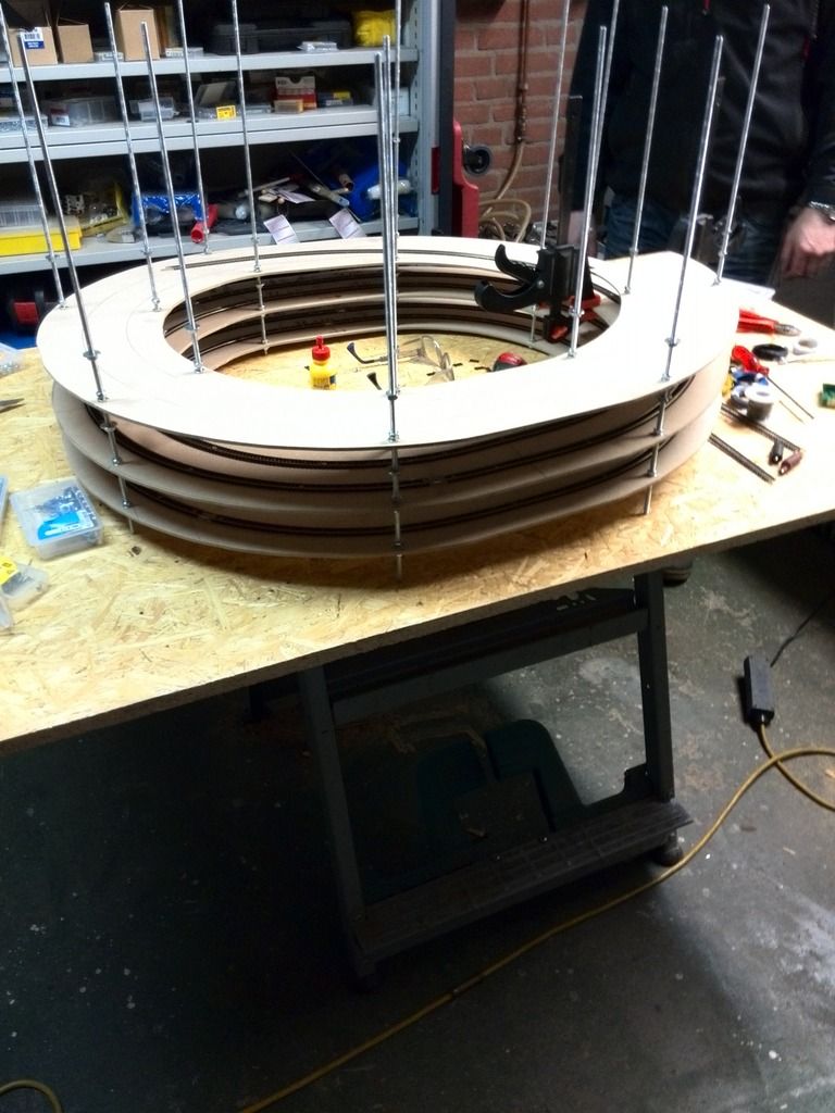

stapelen maar!!
En hier het eindresultaat naar een week lang werk.

Yep Jeroen alles zit eraan. Alles is ook al in blokken verdeeld. Spoorstaaf doorgeslepen en tijdelijk met een draadje weer doorverbonden. Rijd voorlopig nog lekker met de flm multimaus. Dus met het oog op de toekomst zitten de blokken en bedrading er al aan. Achteraf word dat bijna onwerkbaar namelijk.
