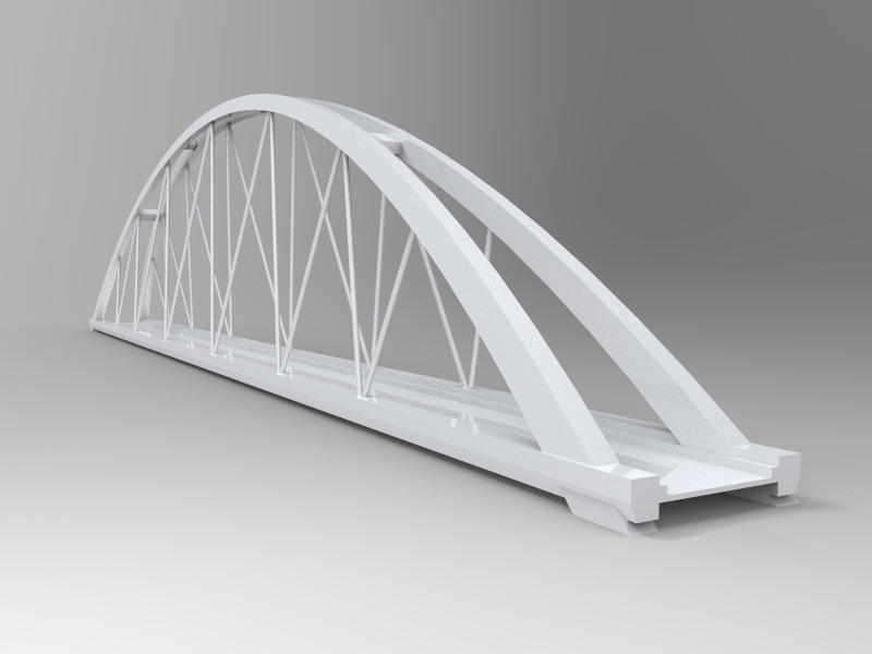

Hallo Allemaal,
Het is even geleden en met van alles druk geweest maar nu toch even terug naar de treinen.
De spoorbrug over het Amsterdam Rijnkanaal word nog aan gewerkt maar ondertussen wel zelf een 3d printer aangeschaft en al heel wat testjes gedraaid.
Nu kan je nog geen wonderen van die dingen verwachten dus een moderne brug mag geen probleem zijn.

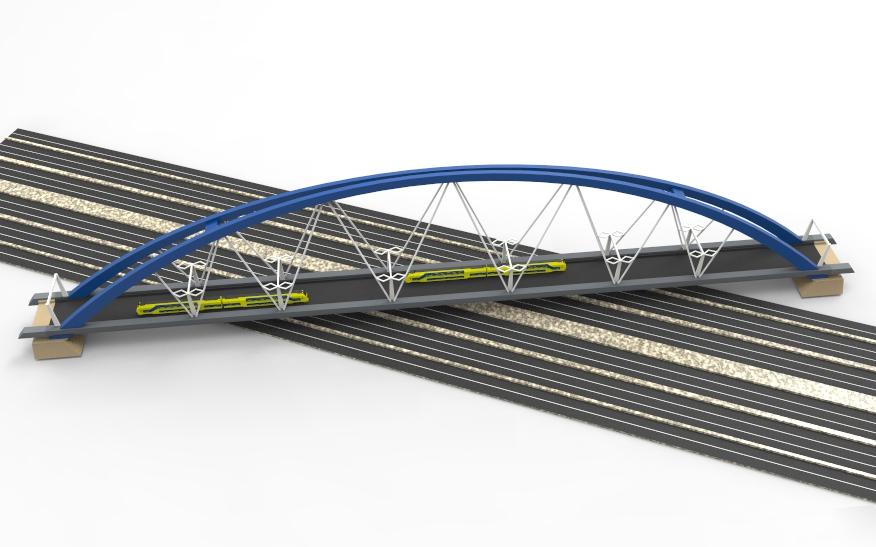

De brug is 255 meter lang, 17 meter breed en een boog van 50 meter. Dat zijn de gegevens die ik heb. En de foto's natuurlijk.
Met die gegevens ben ik aan de slag gegaan met dit als resultaat.

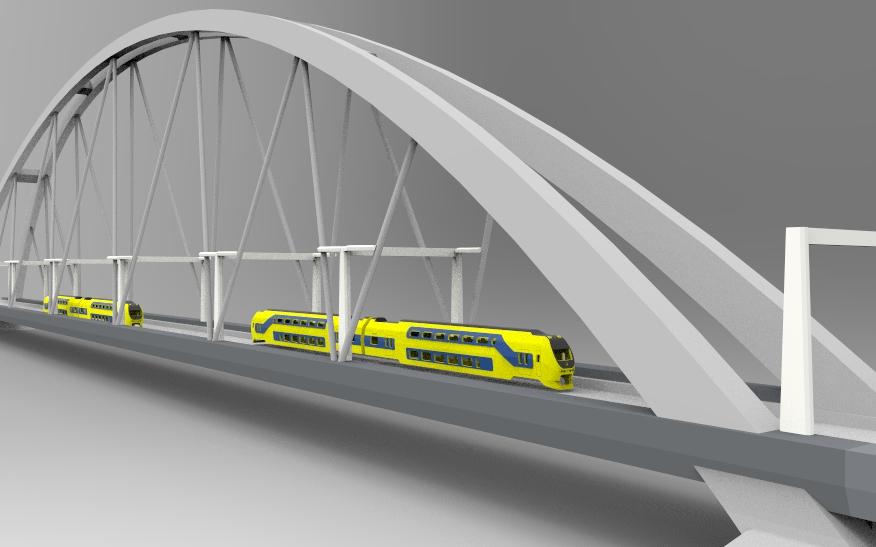

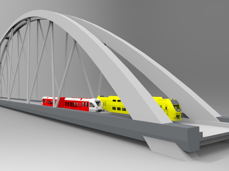

Re: Nieuwe Spoorbrug over de A1 bij Muiderberg.
Om de verhoudingen te bekijken zetten we er een paar treinen op.

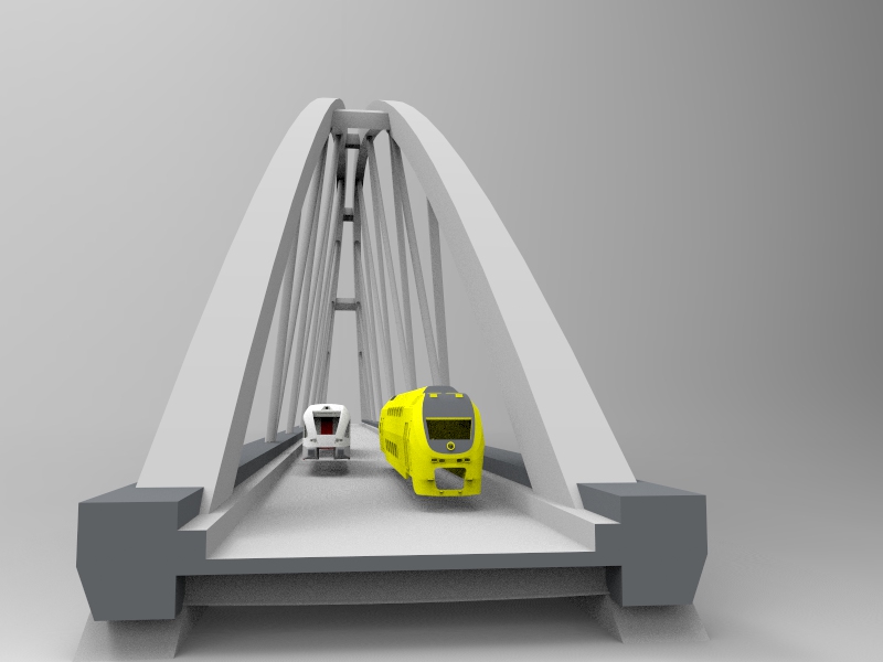

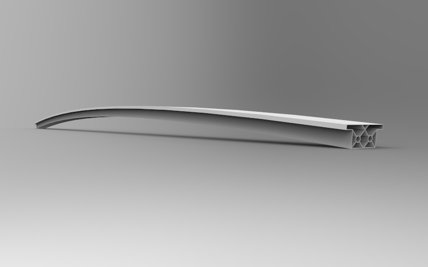

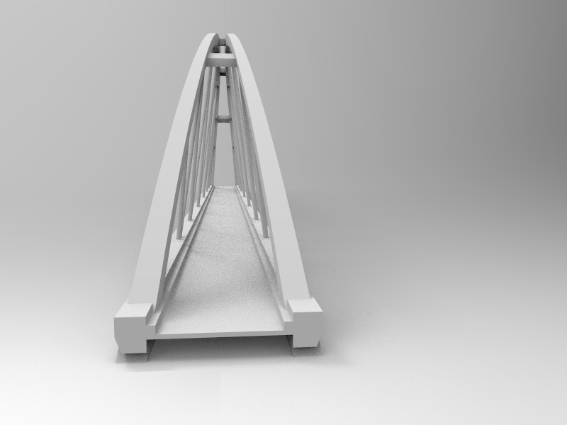

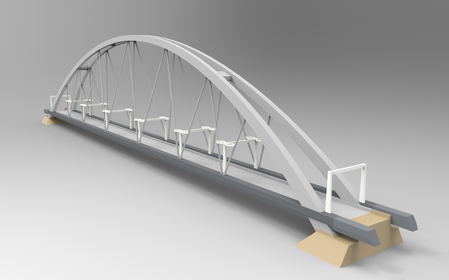

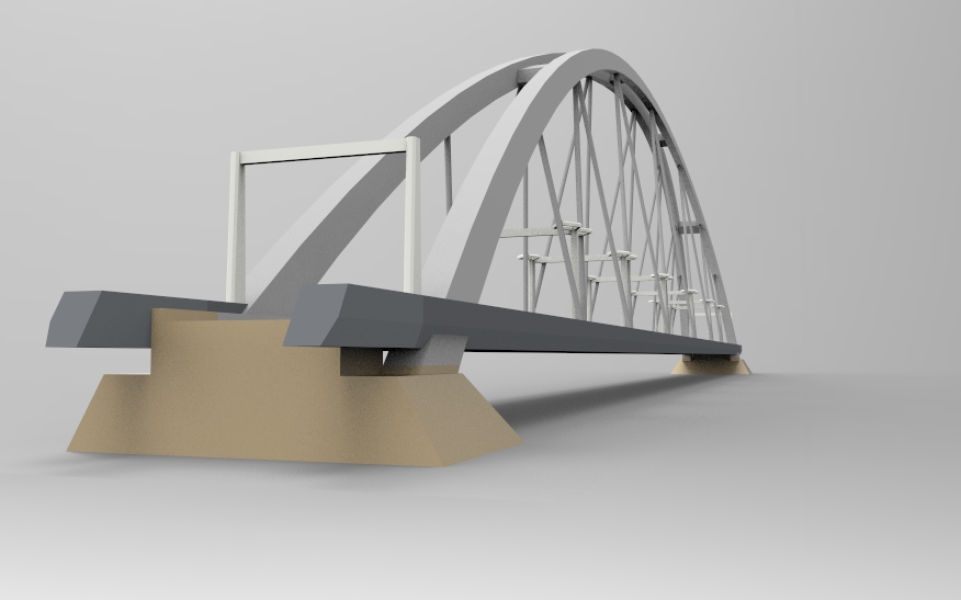

De bruggenhoofd en masten getekend. Het begint er op te lijken.
- SPOORBRUG5.jpg (113.66 KiB) 9303 keer bekeken
- SPOORBRUG.jpg (124.78 KiB) 9303 keer bekeken

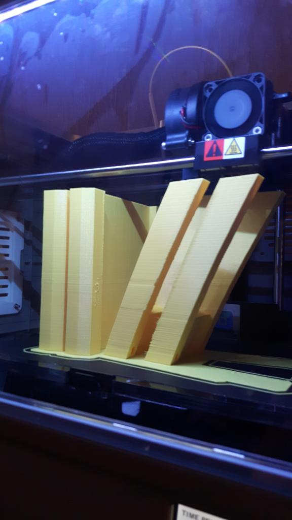

@Johan,
De brug heb ik opgedeeld in 13 secties ex brughoofden. De langste secties zijn 135 mm lang en de printer doet er 17 uur over om 1 sectie te printen.
Mijn printer kan max. 140 mm printen in de Z richting.
Dus je moet wel geduld hebben.

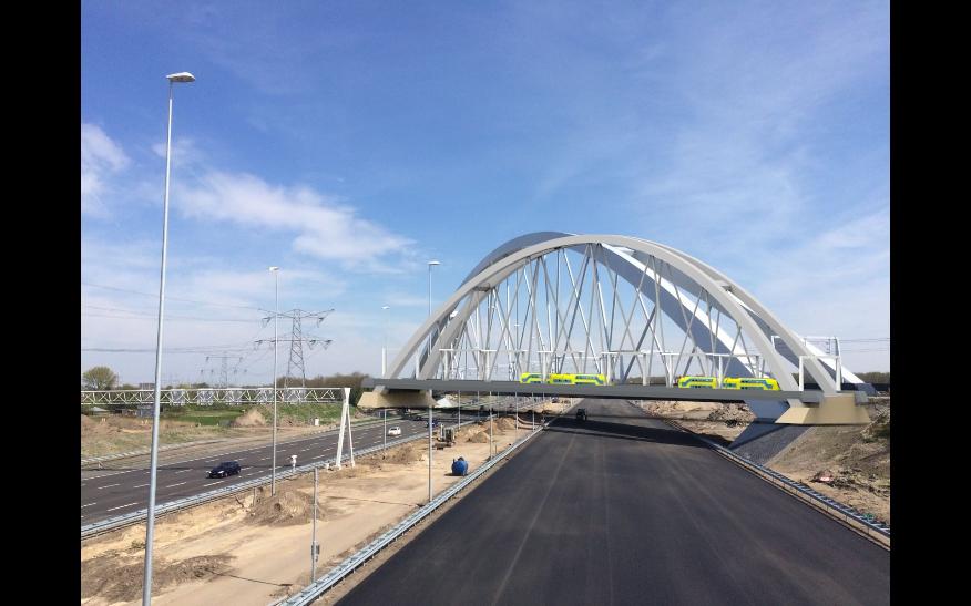

De brug tijdelijk even voor de orginele brug geplaatst op de A1
Ik heb de brug veschaald en er een paar VIRM koprijtuigen opgezet.
gr Frits
gr Frits
Mijn printer aan het werk met 1 sectie.

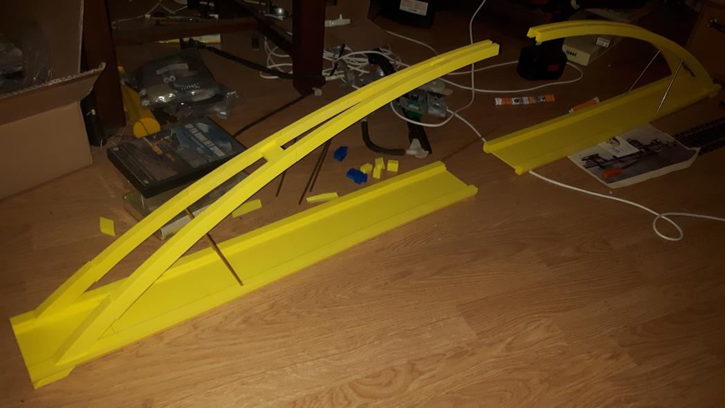

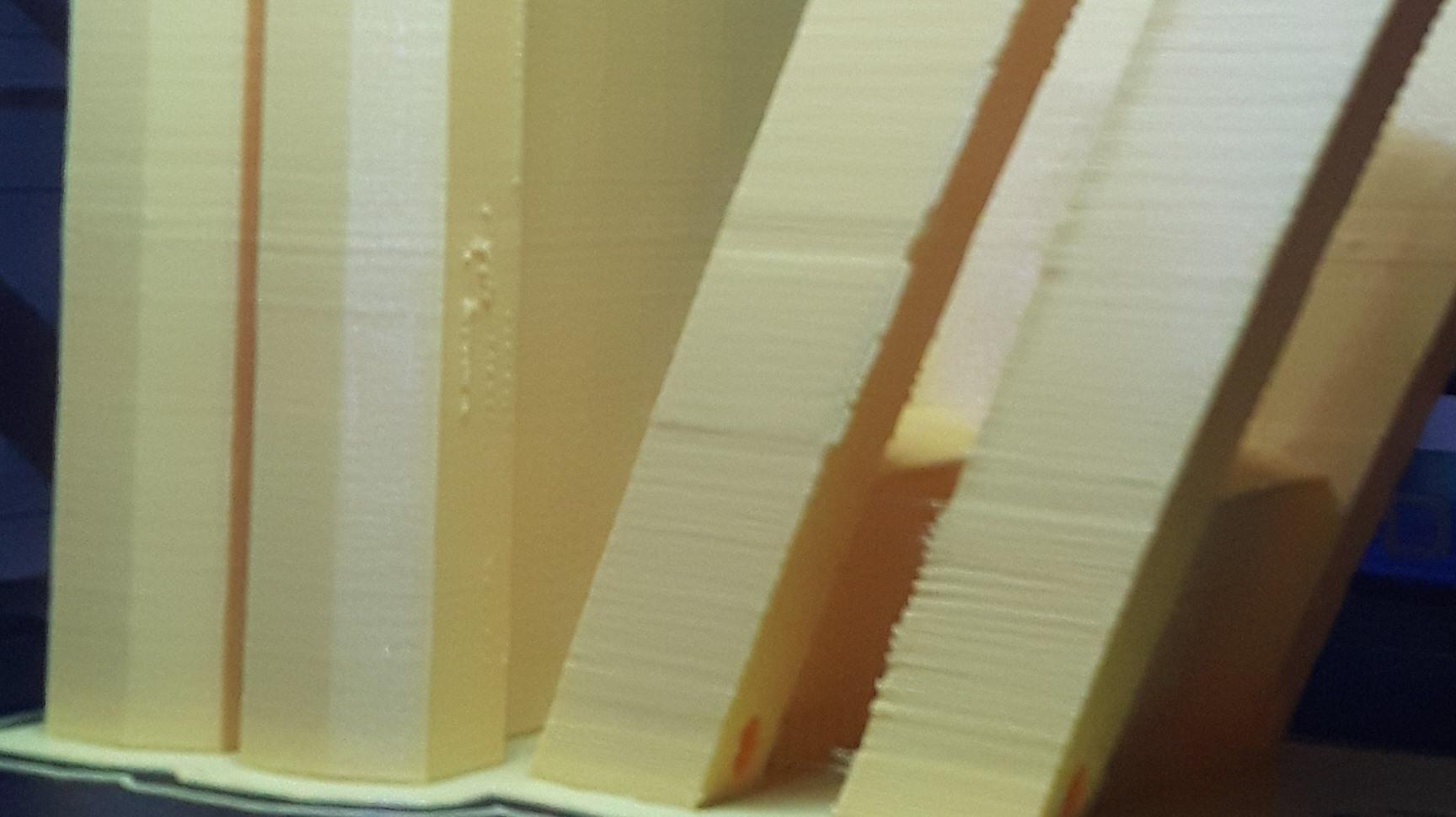

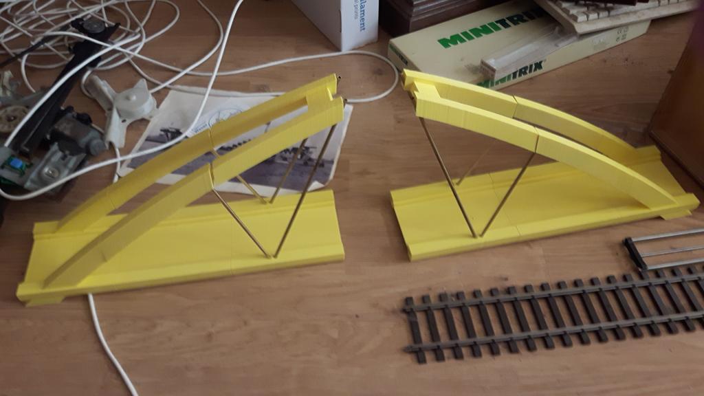

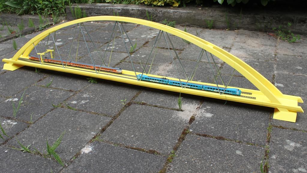

De brug is klaar, ik zal nog een paar foto's plaatsen van de secties en daarna het eind resultaat.
onderste foto zijn 6 secties en de bovenste moet er nog 1 sectie tussen
- 20170514_151006a.jpg (59.22 KiB) 9282 keer bekeken
- 20170507_104035a.jpg (75.61 KiB) 9282 keer bekeken

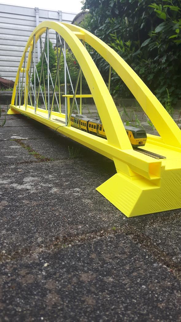

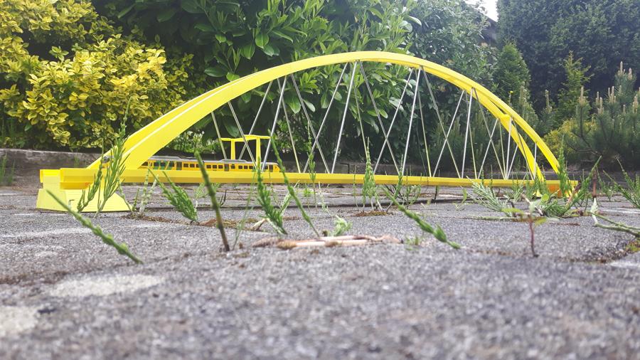

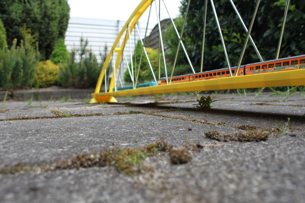

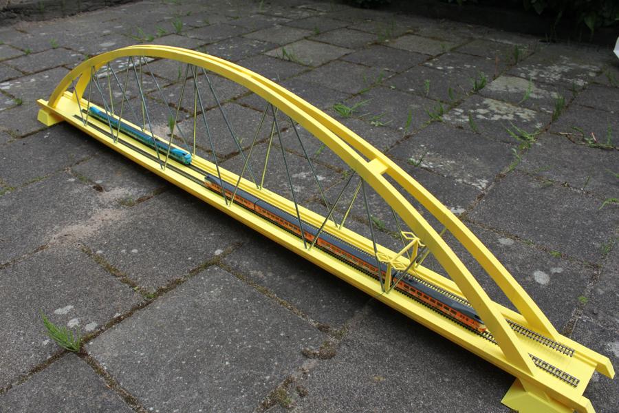

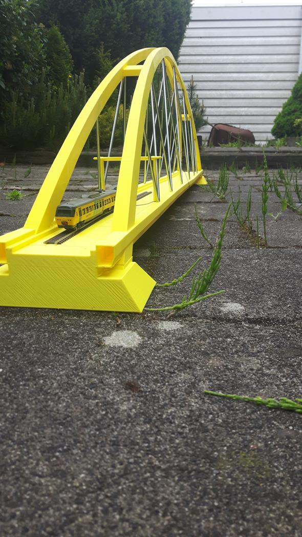

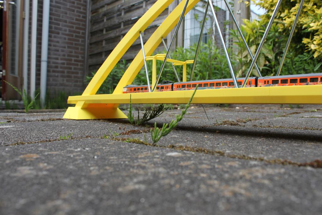

Het eind resultaat.
- 20170516_104653b.jpg (118.75 KiB) 9282 keer bekeken
- 20170516_104629a.jpg (118.12 KiB) 9282 keer bekeken
nog een paar onderdelen toegevoegd om de kopse kanten af te sluiten.
- IMG_4019a.jpg (103.61 KiB) 9273 keer bekeken
- IMG_4015a.jpg (98.91 KiB) 9273 keer bekeken
- IMG_4010a.jpg (109.43 KiB) 9273 keer bekeken
- IMG_4007 (2)a.jpg (126.7 KiB) 9273 keer bekeken
Geweldig!!!!
Dit is dus echt een mega printklus geweest zeg. Maar wat een geweldig resultaat.
Frits,
Een fraai staaltje werk. Hoe heb je het materiaal zo mooi glad gekregen en hoe heb je de delen zo schijnbaar naadloos aan elkaar gemaakt?
Super Frits!
Hallo Allemaal,
Dank voor de complimenten,
@Johan, Tekeningen die ik maak zijn niet beschikbaar voor anderen. Ik heb er uren tekenwerk in zitten.
Wat ik wel zou kunnen doen is het als een pakket aan te bieden bij Shapeways. Nu denk ik niet dat er veel belangstelling voor zou zijn gezien de prijs.
@Ben, Er is niets aan de prints gebeurd en eerlijk is eerlijk, foto's vertekenen, kijk maar eens goed naar de foto waar het spul nog in de printer zit.
En dat naadloos is goed gelukt al kan je de naden wel zien.
Een opmerking, er is niets gelijmd aan de brug. Alle delen zijn zo ontworpen dat het echt strak in elkaar past. Als je goed kijkt zie je de verbindings stukjes zitten in de kokers.
@Bouwe, Het is dat ik je ken, je overdrijft weer behoorlijk
gr Frits

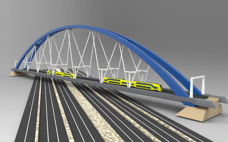

@Bjorn
De lengte (overspanning) is 255 meter. Zet je dat om naar Schaal N is dat 1593,75 mm. Dit is ex de brughoofden.
Totale lengte is 1708,6378 mm . Er is ongeveer 1 rol PLA in gaan zitten.
nog een paar renders met de 16 rijbanen er onderdoor
Groeten Frits

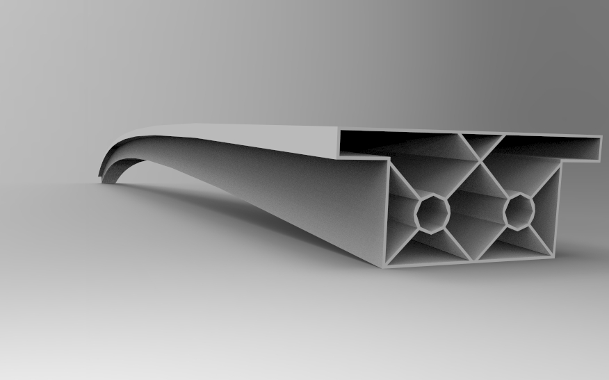

Wat betreft doorbuigen, tja t klinkt als een goeie optie om zo'n buis er in te steken. Al moet ik eerlijk zeggen dat ik niet de gehele brug zal maken, Ik eindig op de pijler die je ziet op de overzichtsfoto in mijn draadje. Dus hij rust in het begin, midden en einde op steunen.
Overigens is de brug zelf van staal en staat deze op betonnen pijlers.
Hmm krijg gelijk zin om te gaan kijken of ik dit ook kan tekenen, maar moet eerst mn markenburg huisje afmaken!
