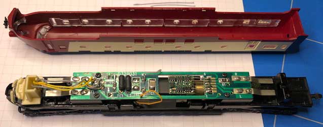

Ik heb mijn minitrix TEE Ram open gemaakt;
Er is al door een vorige eigenaar een decoder ingebouwd. Ik denk een Kuehn N25.
Zelf heb ik er later een Mashima motor in gebouwd.
In de uitsparing van de print plaat zal de Zimo MX649 net niet passen. Daar komt ik, in de lengte, 2 mm te kort, maar dat is eenvoudig aan te passen.
De ESU micro V5 past precies !
Ik zie nu ook dat er de printplaat nog een aantal overbodige componenten zitten, nl: 2 spoelen, een 3x3, en een aantal condensatoren.
Deze zal ik bij de ombouw meteen verwijderen. Het stel rijdt al prima maar dan misschien nog iets beter.

Re: Minitrix 12224 TEE Ram ombouwen met Sound
Die pasgrootte is niet zo'n probleem, de LS4 is groter en die paste ook, er is best veel ruimte tussen de pcb en de kap. De componenten liggen dan in de sparing.
Verwijder wel even de spoelen (zwarte kokers) en maak draad ruggen. Hetzelfde geld ook voor dat groene ptc component met een H of X erop. De condensator kan je gewoon verwijderen. Dan reageert de decoder mooier.

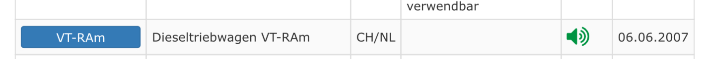

Toch nog een alternatief gevonden.
Dietz heeft waarschijnlijk in het verleden een VT-RAm CH/NL sound file gemaakt voor een Uehlenbrock of Tams sound module.
Bij Uehlenbrock is deze blijkbaar nog steeds te krijgen:
Straks toch even naar luisteren,
