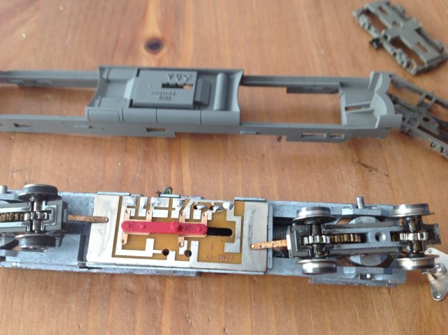

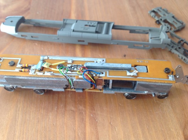

Heb even de foto's hier geplaatst.

- image_1478 (Small).jpeg (71.84 KiB) 6595 keer bekeken
- image_1477 (Small).jpeg (69.87 KiB) 6595 keer bekeken

Nu is dit dus de motorwagen, en hier zit overduidelijk gewoon geen decoder in.
(overigens een lok met Selectrix decoder op DCC spoor zetten maakt in ieder geval geen gek geluid, en reageert verder niet!)
Ik zou contact opnemen met de verkoper en vragen om een oplossing, een DCC decoder kost gemiddeld zo'n 27.50 dus een restitutie van dat bedrag zou fair zijn. Tenzij je dat ding voor een appel en ei gekocht hebt, dan is de vraag of je heel moeilijk moet doen. Maar he dat kan alleen jij bepalen.

Waar gaan al die gekleurde draadjes eigenlijk naartoe die op de print zijn gesoldeerd? Zoiets heb ik nog nooit gezien in mijn analoge (Fleischmann) loks.
