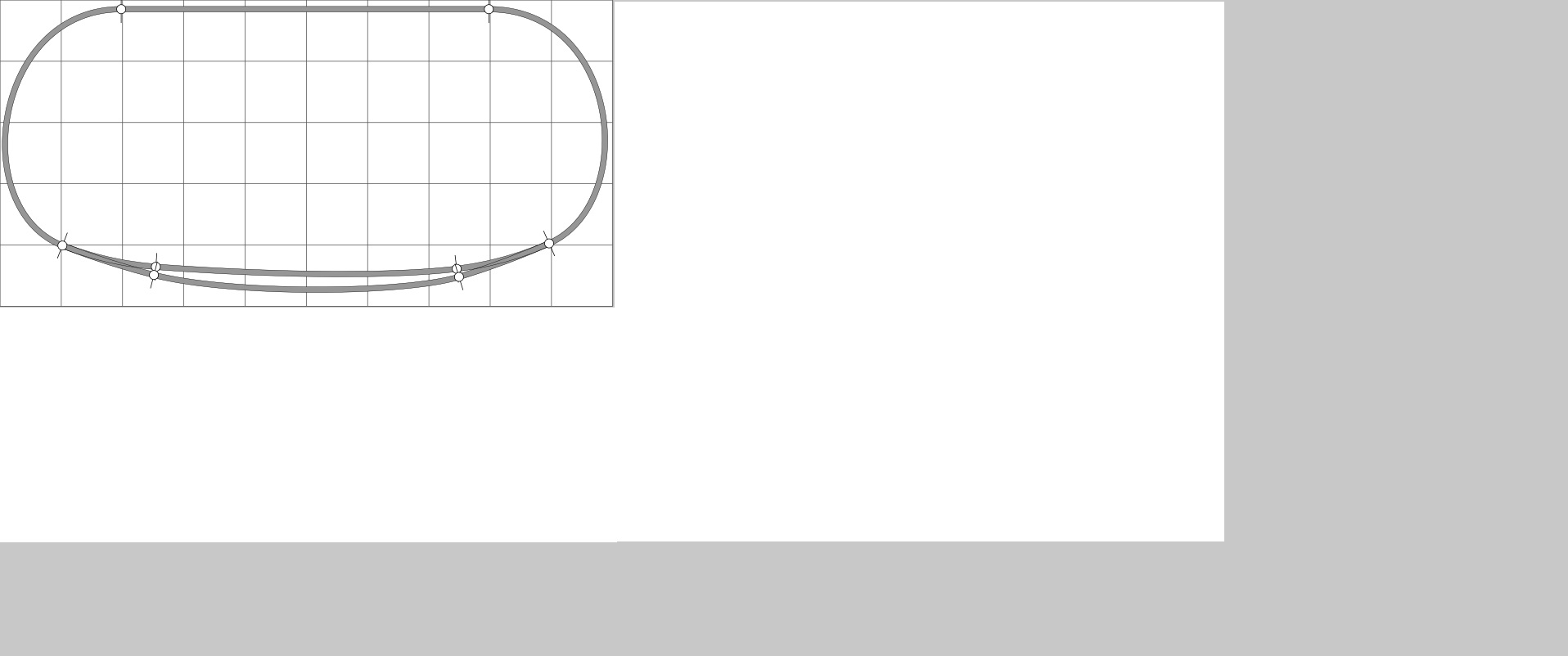

Hallo allemaal,
ik ben begonnen met het ontwerp van een tafelbaan de trein baan komt in een salon tafel met een glazen plaat boven op en kijk gaten aan de zijkanten.
het bruikbare oppervlakte wordt 100 lang 50 breed en 20 hoog (maten in cm)
ik ga digitaal rijden het liefst met stoomlocs en misschien de hoogte wat in.
ook wil ik er scenery in hebben beetje in de platelands stijl denk ik.
wie kan mij een beetje op weg helpen kwa rails ik het beste kan gebruiken.
verder zijn alle tips welkom en eventuele baan plannen ook ik heb nog geen idee wat kan en leuk is.
hier onder alvast een begin
allen alvast erg bedankt voor uw hulp

Hallo ???
Wat rails betreft gebruik met veel plezier en goede ervaringen, PECO code 55.

Hee Marcel,
leuk idee zo'n tafelbaan. Als de hoogte 20cm is, waarom dan geen achtje maken met een brug, zodat hij onder zijn eigen spoor kan rijden...
Ik zou dan Fleischmann piccolo gebruiken, wissels zijn met platte aandrijvingen aan te sturen. Voor servo-aansturing voor de Peco wissels heb je meer ruimte (hoogte) nodig, dat kan een probleem in jouw tafelbaan zijn.

Het idee van het achtje spreekt mij wel aan,
Toch adviseer ik ook peco code 55 rails,
zeker als je gebruik wilt maken, zoals nu in jouw ontwerp, van boogwissels,
Peco is eigenlijk het merk waar je de minste problemen zult ondervinden met boogwissels.
En die servo`s, dat hoeft geen probleem te zijn, die kun je al zo klein krijgen dat je ze, b.v. in een huisje langs de baan, zou kunnen verstoppen.

bedankt voor de info ik werk liever niet met servo`s dus peco zal het niet worden.

Mag ik vragen wat je weerhoudt met servo's te werken?

spoor65 schreef:Peco is eigenlijk het merk waar je de minste problemen zult ondervinden met boogwissels.
In zo'n tafelbaan lijkt mij dat inderdaad wel een voordeel. Wat als de trein ontspoort? Het hele tafelblad er af tillen? Met alle kopjes koffie en pullen bier? Die servo's zijn inderdaad piepklein tegenwoordig, wegwerken in een huisje is een goede optie.

martindomburg schreef:Mag ik vragen wat je weerhoudt met servo's te werken?
ik heb er nog nooit me gewerkt en weet er erg weinig van. ik zit er wel over te denken maar durf de stap nog niet te nemen

De angst voor servo`s om de wissels mee te bedienen hoef je echt niet te hebben,
het is onderhand het meest gebruikte systeem onder modelspoorbouwers, dus er is volop kennis aanwezig hier op het forum om je daar mee te helpen.
Hierbij ook even een filmpje dat Martin heeft gemaakt, in dit geval met een bediening voor analoog gebruik, maar het principe is gelijk aan het gebruik met een digitale bediening.
https://www.youtube.com/watch?v=PdKbHBNYJN8
Bedenk ook, dat mocht er eens een wisselaandrijving kapot gaat, je veel meer werk hebt om hem te verwisselen, dan wanneer je eens een servo moet vervangen, aangezien de wisselaandrijvingen toch vast aan de wissels zitten, en dus mee ingebouwd zijn in het landschap.
Neem daarbij dat een servo ook nog eens beduidend goedkoper is dan een losse wisselaandrijving van b.v. Fleischmann of minitrix.
Dat ook peco rail een stuk voordeliger zijn, en nog eens mooier en beter ook.
Niet dat ik je iets wil opdringen, beslist niet, je maakt altijd je eigen keus, maar het is misschien wel goed om je eerst even goed te oriënteren op mogelijkheden die toch veel eenvoudiger en voordeliger zijn dan je in eerste instantie vermoed.
Ook ik heb lang getwijfeld of ik over zou gaan naar peco, of bij het mij vertrouwde minitrix railsysteem zou blijven, nu weet ik dat ik die overstap naar peco veel eerder had moeten maken.

Peco is inderdaad een goed merk alleen moet ik rekening houden met de ruimte en met peco is dat best lastig.
het moet op een plaat van een meter bij 50 cm komen met een station misschien een schaduw stationnetje of hoogte verschil dus als iemand een idee heeft komt u maar met een ontwerp

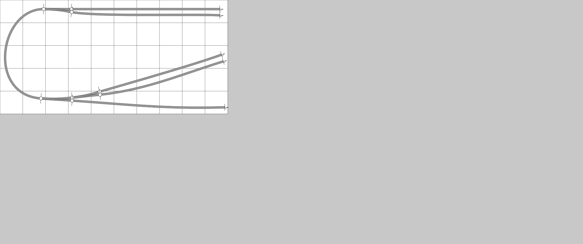

Uitgaande van jouw plan zoals je het hier plaatste, zou het met peco kunnen, idd oogt het dan iets anders, en krijg je wat kortere sporen tussen de wissels, maar oogt het wel gelijk wat minder staties langs de randen.
Maar om en hoogte te gebruiken, en een station en een schaduwstation, denk ik dat je op deze afmeting een uitdaging gaat krijgen als je dat alles in een rondje kwijt wilt. en met 20 cm hoogte heb je natuurlijk ook niet veel speling om ook nog ruimte in de hoogt over te houden voor scenery.
Is een pendelbaantje met kopstation en ook een schaduwstation als kopstation dan niet een beter idee?

inderdaad zo is het ook mogelijk ik heb kwa hoogte 20 cm aangehouden maar zou eventueel hoger kunnen of naar beneden. maar als dat een echte uitdaging wordt denk ik niet dat dat hem wordt ik denk dat het maar mooi vlak blijft met 1 of 2 sporig en een station met inhaal spoor.
weer veel om over te denken in ieder geval
Berichten: 4635
Re: De Tafel baan
nog ff zitten tekenen, en dan geen rondje,
en dan zou je zelfs eventueel nog iets van een helix er in kunnen bouwen om wat meer hoogte te maken.
Maar op deze manier kun je wel met meer treinen rijden, afwisselen,

spoor65 schreef:Uitgaande van jouw plan zoals je het hier plaatste, zou het met peco kunnen, idd oogt het dan iets anders, en krijg je wat kortere sporen tussen de wissels, maar oogt het wel gelijk wat minder staties langs de randen.
Deze lijkt me wel wat ik ga hier eens mee bezig. Wat voor plaat hout kun je het beste nemen? Ik zat te denken aan mdf
