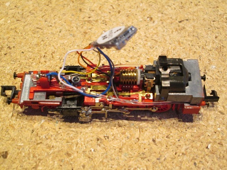

Beste forumleden,
Ik heb mij gewaagd aan het ombouwen van de lok BR 74 van arnold.
Het rijden van de lok is geen enkel probleem, maar ik krijg de verlichting niet werkende.
Heb de draden blauw en geel rechtstreeks op het lampje geplaatst, zelfs dan gaat het niet.
Wat doe ik verkeerd ?
Besturing is een mobile station van trix.
Geert

Zou je eens willen nakijken in de decoder-handleiding of de blauwe draad verplicht is om te gebruiken? In de tijd dat ik Lenz-decoders inbouwde was dat wel het geval (of had ik die indruk) en dat maakt in N-spoor inbouwen knap lastig.
In principe bevat de decoder 6 of 7 draden. De blauwe draad is hierbij de "plus" van de verlichting.
Bij veel decoders mag de verlichting ook aan de zwarte draad verbonden zitten. In N-spoorlocomotieven met steekfittinglampjes maakt dat de inbouw gemakkelijker, aangezien die verbonden zijn met het chassis.
Dat lijkt in jouw ombouw ook het geval: De motor is goed geïsoleerd van de stroomafname, maar het lampje zit nog in een steekfitting die verbonden is met het stroomdoorvoerende chassis, daarmee maakt deze kortsluiting met de blauwe draad van de decoder, wat deze opblaast.
Re: Arnold Br74 ombouw lenz decoder lampprobleem
Dat heb ik reeds al gedaan.
De houder van de lamp ligt niet tegen het chassis, dit is een plastiek houder.
Heb ook al de zwarte draad doorverbonden met de romp van de lamp, de gele of witte met het achterste gedeelte.
Geen enkel resultaat.
Kan het zijn door deze handeling dat reeds de decoder defect is ?
Zou wel snel zijn.
Geert
Zou wel snel zijn.
Geert

Maar ik denk dat lampje foutief is aangesloten ivm bij deze lok heb je 1 draad wit of geel nodig en de massa gaat via chasis.

kan je een betere foto maken vanaf boven waar je kan zien waar je alles hebt aangesloten. Je hebt de stroomtoevoer("plus en min") van de lamp verwijderd? ( voor de zekerheid nog vragen, je hebt al antwoord gegeven)Deze zit nu alleen in de kunststof houder? Wat voor centrale heb je?
groet Rob

Heb de fout na lang zoeken toch gevonden, denk ik.
Zou het kunnen dat de regelaar op 28 stappen dient te staan ipv14 ?
Heb zo de indruk dat het nu wel gaat, dit weekend had ik de test gedaan op 14 stappen.
Er was wel degelijk ook iets mis met het lampje, na 2 testrondes deed deze het ook niet meer. Hebben we maar een nieuw geplaatst.
Toch niet zo evident deze materie, maar toch blij dat het nu wel gaat.
Hop naar het volgende project.
Geert
Geert
