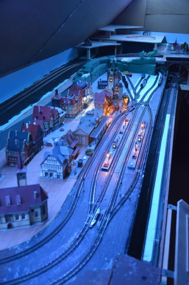

Hallo iedereen, sinds jaren ben ik een trouwe lezer van dit forum, en wil velen onder jullie feliciteren met hun projecten, voor velen onder jullie heb ik zeer grote bewondering.
Nu even over mijzelf, mijn naam is Peter, en ben dus ook al sinds mijn jeugd ‘zot’ van modeltreintjes.
Het begon toen ik klein was zo’n 50 jaar terug met een startset van Marklin, met een stoomlokje (de 3000) BR80. Later u kent het verhaal verhuis naar appartement, alles in HO weg,en herstarten in N.
Maar de komst van een zoon (nu ondertussen 28), veel werk, weinig plaats, want de treinkamer werd jeugdkamer etc, stelde alles wat uit. En werd de hobby een beetje ‘vergeten’
Nu bijna 30 jaar verder hebben we een eigen huisje en ja….met een treinzolder ! Sinds een jaar of 4 geleden ben ik dus van start gegaan met de bouw van mijn modelbaan.
Over de baan zelf dan, de baan is puur fictie en fantasie, een baan naar mijn eigen (en die van mijn gezin) wereld. Jullie zullen merken dat er grote overtredingen zullen gebeuren maar hoop op jullie begrip, omdat de baan een terugblik is op mijn jeugd en familieverleden.
De baan situeert zich in tijdperk III, en het materiaal bestaat uit voornamelijk Duits, en Belgische modellen, stoom en diesel, maar als ik een mooie Eloc tegenkom ( bv in Houten), dan koop ik die en geniet ervan…u begrijpt mij wel.
Op het baanplaan merkt u een grote stad, namelijk WaldoStadt, genaamd naar de ‘bijnaam’ die mijn lief vrouwtje altijd kreeg van familie en vrienden ( ze noemden haar Waldo), maar haar naam is Marilyn. We hebben elkaar leren kennen in de tijd van Luv en Waldolala…vandaar.
Op hoger niveau kom je Gizmodorp tegen, een klein bergdorpje, genaamd naar ons lief hondje.
En dan op het eind van de baan ( en velen onder u zullen de wenkbrouwen fronzen), een HO kermis. Deze kermis is staat op het laagste niveau, en daar valt het schaalverschil niet zo op. De reden waarom de kermis blijft behouden, is omdat deze ooit gebouwd is door mijn zoon, die nu verhuist is naar de States ( en we hem missen..). Deze Kermis is ook Bramland genoemd. Een pendeltrein verbind de stad met het ‘pretpark’, die 10 maal per dag op en af zal gaan…
De baan is gevormd in een soort hondebeen, we rijden puur analoog, ik heb veel te veel locs om deze te moeten aanpassen, velen zijn +20 jaar en ook niet echt geschikt om digitaal te rijden. Wel zullen wissels digitaal gestuurd worden, maar dit komt u verder tegen in dit draadje.
Ik zal niet alles wat ik in de 4 jaar tijd gebouwd heb in een keer posten maar zo nu en dan een update, tot we aan de huidige situatie komen.
Ik wil mij verontschuldigen aan sommigen omdat ik dus een paar wetten niet volg volgens de bouwregels (zoals de kermis, en verschillende rollend materiaal uit verschillende tijdperken), maar hoop op uw begrip, en wil graag mijn hobby en passie met jullie delen.

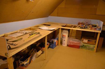

En dan waren we gestart, frame, eerste sporen, ringleiding etc...

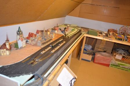

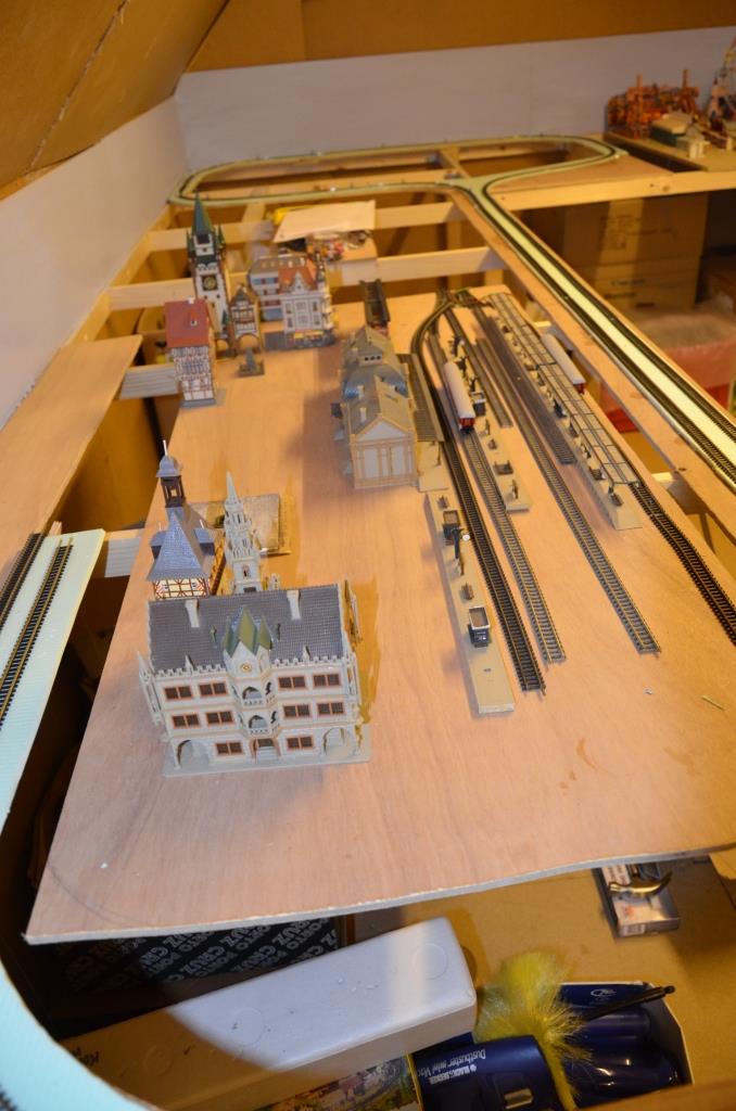

We gaan een paar weken verder...
De parade baan is er, en de eerste gebouwen in 'Waldostad' zijn uit de grond geschoten...
De eerste sporen voor goederenstation zijn er ook al, en tevens het station (dat later zal vervangen worden...).
Het niveau voor station Bramland en de pendelbaan zijn er ook al.
Het hoger gelegen gebied, Gizmodorp, en sporen moeten nog komen...
Peter

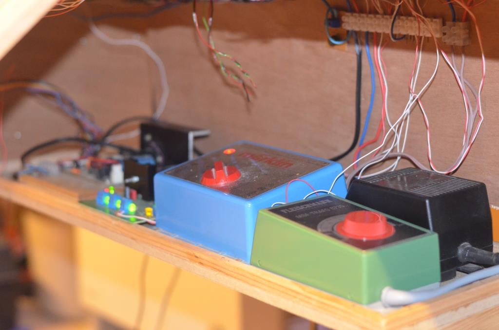

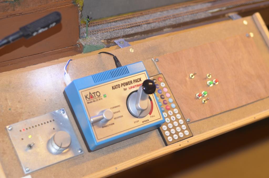

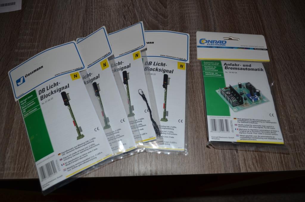

Even terug in de tijd dan.
De Waldobaan heeft voeding nodig uiteraard,
We gebruiken :
1 / Snelheidsregelaar ( nog zelf gemaakt, brugse modelspoorclub ), voor regeling snelheid op de baan
2 / Zelfgemaakte voeding, voor ledverlichting op de baan en seinen
3/ Marklin Transfo, voor verlichting op de baan
4/ Lichttransfo ( later voor kermis)
5 / Fleischmann transfo voor pendelbaan
6/ Kato snelheidsregelaar voor rangeer en goederenstation gedeelte
Merk op : de afstandsbediening voor regeling extra verlichting, zo kunnen we dag/avond simuleren op de baan.

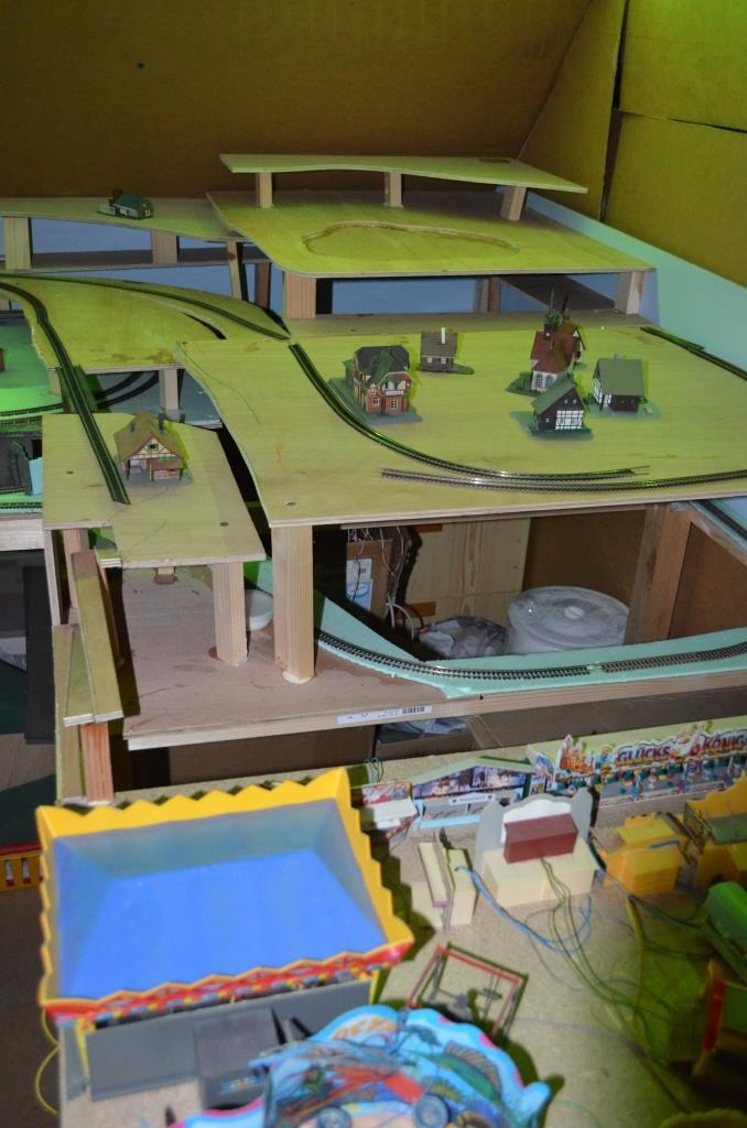

Hallo Iedereen,
We gaan nog even terug in de tijd, bij het plaatsen van de eerste sporen van de Waldobaan;
We gebruiken Peko 'code 55' rails en (oudere) Fleischmann wissels en op sommige trajecten Fleischmann rails. De rails worden geplaatst op
blauw-groene isolatieplaten, die gebruikt worden voor demping en isolatie bij het plaatsen van parketvloeren. Deze zijn ideaal voor demping op de baan en alles wordt gelijmd met boekbinders lijm.
Dit voor een maximum aan 'geluidsdemping'.( alhoewel ik dit best moeilijk vind bij N, om dit weg te werken.. nagenoeg, wat kunnen sommige locs lawaai maken..)
Overal is dus de 'ringleiding' voorzien.
Verder kan je de eerste stappen merken van het verhoogde niveau voor Gizmodorp, gebergte en pendelstation.
Ik kan mij nog als gisteren herinneren, dat we dan alles in het werk stelden om zo vlug mogelijk te kunnen rondrijden met de eerste treinen..Is voor volgende update(s)...
Peter

We gaan even verder;
Tussen bouwfases in wordt er regelmatig bezoek gebracht aan Houten ( is voor mij altijd een 'hoogdag' ), en telkens vinden we er iets leuk. Jammer dat we dergelijke modeltreinbeurzen niet in ons land hebben, maar de +100 km worden graag gereden..
Voor de seinen kozen we de zelfbouw blokseinen van Viessmann, en zelfbouw optrek en afrem modules (gekocht bij conrad).
(U weet zoals eerder vermeld in het draadje, we gaan puur analoog...)
En dan een eerste overzicht van de eerste rondritten, alsook kan je merken dat 'stroom' en een paar huizen zijn toegekomen en geplaatst in Waldostadt en de eerste seintjes zijn geplaatst. De 'ondergrond' van de isolatie is donker geverfd, om later beter te kunnen afwerken..
Peter

- Overzicht van de baan met eerste testritjes
- DSC_0217.JPG (124.17 KiB) 6077 keer bekeken
- Lekker shoppen in Houten
- IMG_0755.JPG (114.44 KiB) 6077 keer bekeken
- Fijn maar leuk soldeer en monteerwerk
- DSC_0020.JPG (124.56 KiB) 6077 keer bekeken

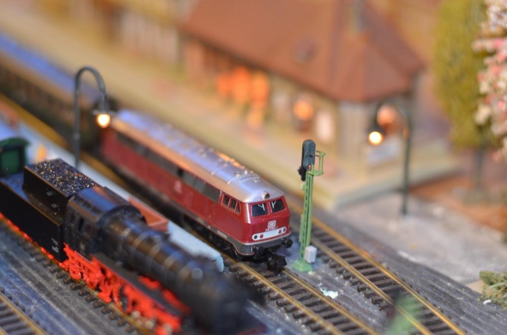

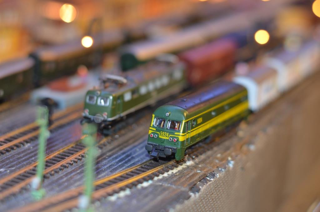

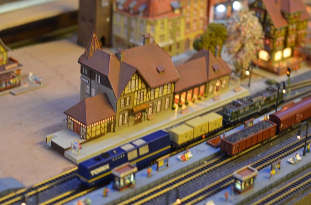

De eerste locs komen binnen in Waldostadt, en... het definitief station is gebouwd.
Stilaan komt er leven in Waldostadt, met een hoofdstraat, en talrijke leuke zaken zoals restaurants, bioscoop etc...
Volgende stap is het volledig analoog sturen van ons 'bloksysteem', waarbij we met meer dan 5 loc's op de baan volledig automatisch kunnen rijden , en terzelfder tijd kunnen we nog rangeren op ons goederenbedrijf, terwijl onze pendelbaan regelmatig op en neer zal gaan van Waldostadt naar Bramland..
Peter

- DSC_00123.JPG (124.33 KiB) 6059 keer bekeken
- DSC_0089.JPG (102.38 KiB) 6059 keer bekeken
- DSC_0091.JPG (105.74 KiB) 6059 keer bekeken
- DSC_0093.JPG (92.02 KiB) 6059 keer bekeken
