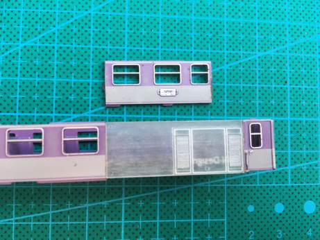

Omdat de THS exemplaren al geruime tijd uitverkocht zijn, ben ik begonnen met het zelf maken van een Adagio restauratierijtuig.
Als donor heb ik een Minitrix Bcüm243 rijtuig in de paarse pop-kleur genomen. Minitrix artikelnummer luidt: 3094.
Voor de specifieke zijwandjes heb ik een tijdje geleden een passend 3d ontwerp gemaakt. https://www.shapeways.com/product/M66MP ... d=65189566
Het ontwerp bevat twee wanden met gedetailleerde ventilatieroosters (één extra voor het geval dat er iets bij een eerste poging onverhoopt niet mocht slagen). De nodige transfers zijn bij KleiNSpoor te verkrijgen.
Deze week ben ik begonnen met het nodige hak-, breek en zaakwerk. Aan beide zijden zal het één en ander aangepast moeten worden. Het verwijderde stukje wordt later hergebruikt om een half raam aan de andere kant te construeren.
- Minitrix rijtuig met de 3d geprinte zijwand
- IMG_2715.JPG (123.05 KiB) 6452 keer bekeken

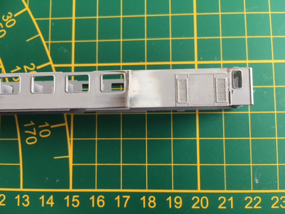

In het kader van duurzaam ondernemen is aan de andere zijde van het rijtuig het uitgezaagde stukje inmiddels hergebruikt.
- WR-plamuur0.jpg (77.7 KiB) 6390 keer bekeken

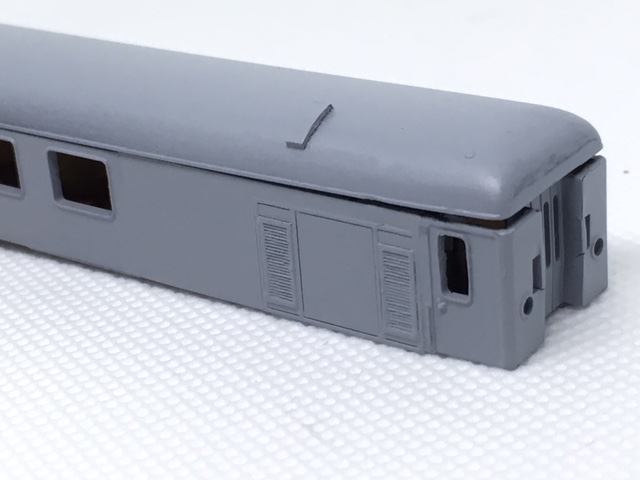

De boel inmiddels in de grondverf van de Action gezet en het dak aangepast.
De naden rond de inzetstukjes zijn nog nauwelijks zichtbaar.
Een mooie basis voor de laklaag. Nu op zoek naar een spuitbus van ColorWorks RAL5011

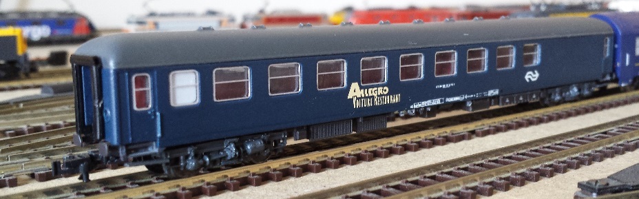

Dankzij je verfadvies ben ik weer een stukje verder. De spuitbus met RAL5011 lag bij de plaatselijke Fixet.
De eerste transfers van KleiNSpoor zitten er ook op.
De ramen zijn ook weer van een alumium lijst voorzien.
- Het inzetstuk komt goed uit de verf.
- IMG_2839.jpg (57.95 KiB) 5999 keer bekeken
- Het wordt een Adagio.
- IMG_2838.jpg (62.22 KiB) 5999 keer bekeken
