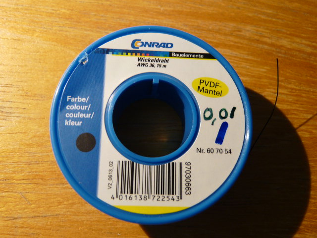

Het maken van lantaarnpalen wordt vele malen beschreven, maar omdat ik een N spoorder ben moet het zeer filigraan worden uitgevoerd.

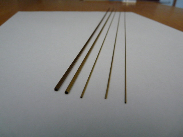

Van de volgende materialen maak ik gebruik (voor n spoor):
1 koperen buis van 0,7 ; 0,9 ; 1 ; 1,5 mm
2 wire wrap draad van 0,01 en 0,02 vierkante mm
3 kleine splitpennen
4 smd warm witte Leds 0603
Toelichting:
De koperen buis moet een dunne wand hebben omdat er draad doorheen moet.
Ik maak beslist geen gebruik van lakdraad omdat ik daar slechte ervaring mee heb, de lak beschadigt snel met kans op kortsluiting in de koperen buis.
De wire wrap draad heeft een isolatie van PVDF (Polyvinylideenfluoride) en is bestand tegen een temp van 150 graden C.
De isolatie heeft een hoge slijtvastheid en goede glijeigenschappen.
In een buisje van 0,9 mm passen twee draadjes.
Deze draad is verkrijgbaar bij Conrad.
Verder zijn de leds 0603 door mij nog net te solderen aan de draadjes.
De lampenkappen maak ik van kleine splitpennen, waarvan de lipjes worden verwijderd.
Toelichting:
Enkele foto's hiervan zijn gemaakt
Het maken van de lantaarnpaal wordt vervolgt

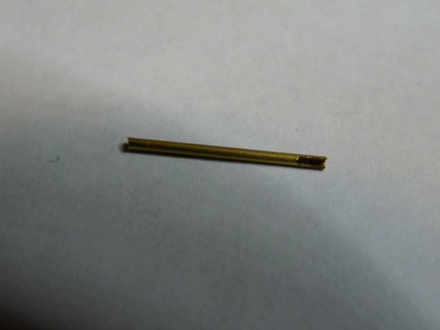

- Het buisje als houder voor de lampenkap wordt aan 1 kant half afgevijld voor de draad doorgang naar de lampenkap.
- P1040574.JPG (73.01 KiB) 5820 keer bekeken

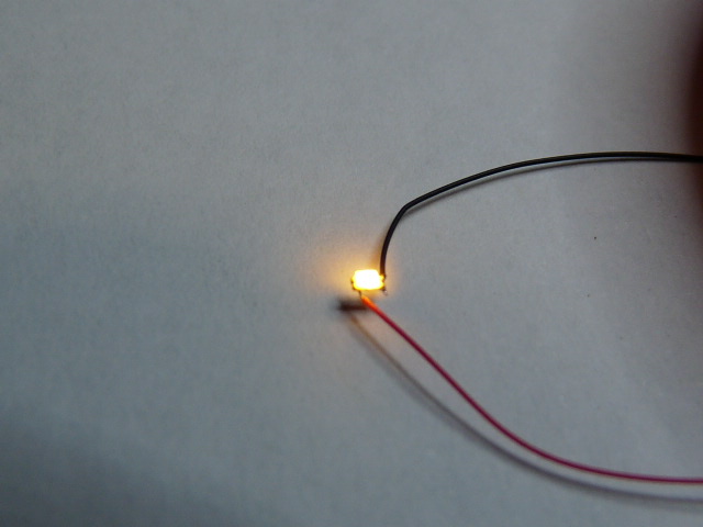

- Na het solderen controleren of de led brand.
Gebruik een weerstand in serie van 2200 Ohm en circa 10V - P1040578.JPG (74.77 KiB) 5820 keer bekeken

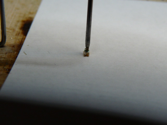

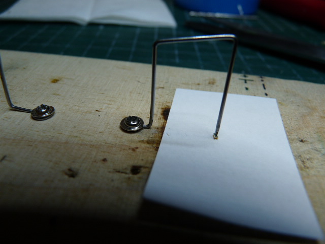

- Voor het solderen van de warm witte led 0603 (zeer klein) gebruik ik een draadklem van 0,8 mm verenstaal. De led wordt hiermee goed vast gehouden.
Aan de onderkant van de Led worden de draden gesoldeerd. - P1040576.JPG (84.85 KiB) 5820 keer bekeken

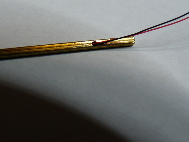

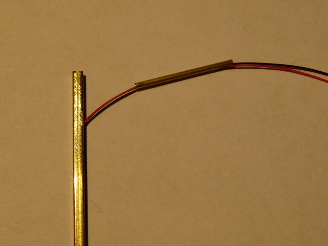

- Het gaatje in de paal is 0,9 mm en wordt er schuin in geboord, de draadjes kunnen nu er in geschoven worden.
- P1040575.JPG (78.01 KiB) 5814 keer bekeken

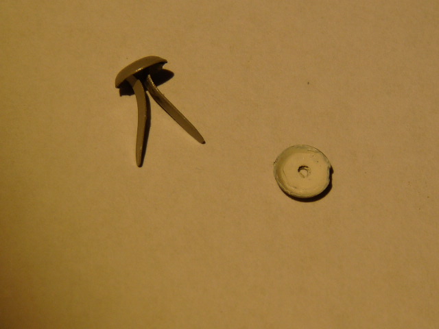

- Oppassen voor het bevestigen van de led aan de kap. De kap is van metaal, daarom gebruik ik een klein ringetje van plastic, dat ik lijm aan de binnenkant van de kap,daarna de led er tegenaan
- P1040570.JPG (71.57 KiB) 5814 keer bekeken

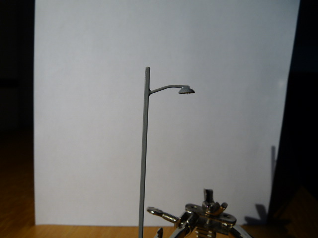

- Dit is het eindresultaat.
Moet alleen nog geschilderd worden. - P1040572.JPG (72.42 KiB) 5814 keer bekeken

Beste mensen,
Er werden nog wat vragen gesteld waarop ik antwoord wil geven.
Ik werk met koperen buisjes, die als elektrische geleider dienst kunnen doen, maar dan moet er of gesoldeerd worden, wat geen fraai gezicht is, of met een stukje blank draad aan de binnenkant van de buis, wat niet zo betrouwbaar is, tevens soldeer ik niet de buisjes aan elkaar, maar lijm ik ze met secondenlijm.
Omdat ik met zeer dun draad werk (slechts met isolatie 0,28 mm dik) kunnen er 2 draadjes door een buisje van 0,9 mm geschoven worden.
De elektrische betrouwbaarheid is daarmee tot een maximum van 100% gewaarborgd.
Ook niet vergeten dat de wire wrap draad een isolatie heeft van PVDF en heeft een hoge temp. ongevoeligheid 150 graden C.
Bij het solderen smelt de isolatie niet. m.a.w. Tot aan de led blijft de isolatie aanwezig.
Daarom is de wire wrap draad uitstekend geschikt en veel beter dan lakdraad.
De doorsnede van de splitpennen is 5,5 mm, is 88 cm kap schaal 1/160, Dit is voor een mast van 8 meter redelijk op schaal.
Ben nog op zoek naar nog iets kleiners voor kortere masten
M.v.g. Arent
M.v.g. Arent

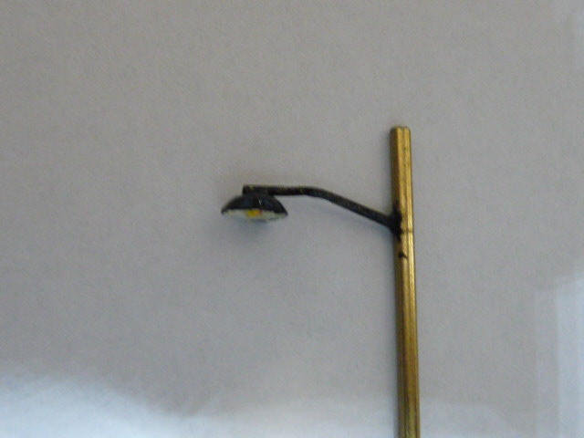

En dan nog even de laatste foto van het eindresultaat.
m.v.g. Arent
De splitpennen heb ik gekocht bij de action.
Sommige artikelen hebben ze niet altijd in voorraad, maar waarschijnlijk zijn ze er nog.
m.v.g. Arent
- P1040595.JPG (63.86 KiB) 5100 keer bekeken
