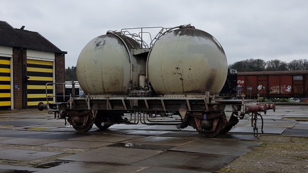

De bekende bollenwagens werden bij NS in 1958 in dienst genomen. Formeel heette het type 'silowagen', maar kreeg door haar opvallende vorm al snel de bijnaam 'bollenwagen'. De wagens waren ontworpen voor het vervoer van fijnkorrelige materialen zoals cement welke onder grote luchtdruk werden gelost. Om vervuiling van het systeem te voorkomen, werden de wagens elk voor slechts een bepaald type lading ingezet. Vanaf 1964 werd dit produkt in de vorm van een gekleurd vlak op het opschriftenbord aangegeven. Bij de invoering van UIC-1 nummering werd het gehele wagenpark bollenwagens in twee groepen verdeeld. Totaal 200 wagens werden bestemd voor cementvervoer en kregen de aanduiding Uces. De overigen kregen de aanduiding Ucs en werden voor andere stoffen ingezet. De bollenwagens waren eigendom van de NS maar verscheidene wagens werden verhuurd aan particuliere maatschappijen zoals de ENCI (Eerste Nederlandse Cement Industrie), de NCH (Nederlandse Cement Handelsmij en Akzo-Amsterdam. In 1969 werden drie wagens aangepast voor het vervoer van gasolie en petroleum, wat echter bij een proef is gebleven.
De eerste serie 100 wagens, Wagentype 3810, werden gebouwd door Werkspoor. maar de silo's kwamen van de Zweedse firma Interconsult AB uit Malmö. De wagens hadden aan één zijde een bordes en werden met het wagentype U geleverd in de nummerserie NS 99000-99099. De bollen hadden een inhoud van 14m3 elk en de wagens hadden een maximaal laadvermogen van 28,5 ton. De wagens waren geschikt voor een snelheid van 80 km/u. Begin jaren 1960 werden de wagens geschikt gemaakt voor 100 km/u. Bij de invoering van UIC-1 werd een deel bestemd als cementwagen en genummerd als Uces 21 84 912 1 023-112 en. Een klein deel bleef voor overige stoffen in dienst als Ucs in de nummerserie 21 84 910 5 400-439. Later vonden er nog nummerwisselingen plaats en kregen diverse Uces wagens de nummerserie 21 84 910 5 441-499 en 21 84 910 5 531-532.
In 1960 werd een vervolgserie van 30 wagens geleverd als Ucs-y in dezelfde Wagencode 3810 in de nummerserie NS 99100-99129. Bij aflevering waren deze wagens echter geschikt voor een snelheid van 100 km/u. Bij invoering van UIC-1 werd een deel van de wagens bestemd voor cementvervoer als Uces in de nummerserie 21 84 912 1 200-227 en de overigen als Ucs in de nummerserie 21 84 910 5 500-501. Later werden diverse Uces wagens omgezet naar Ucs in de nummerserie 21 84 910 5 503-529.
In 1960 werd tevens een serie van 30 wagens met bollen van 15m3 geleverd. De bollen waren dit keer geleverd door de Nederlandse firma Smulders. Deze wagens met Wagencode 3820 kwamen als Ucs in dienst in de nummerserie NS 99200-99229. Bij invoering van UIC-1 werd een deel van de wagens bestemd voor cementvervoer als Uces in de nummerserie 21 84 912 1 300-321 en een enkele als Ucs met nummer 21 84 910 5 600. Later werden wagens ingedeeld als Ucs in de nummerserie 21 84 910 5 603-631.
In 1961 volgde een serie van 140 Ubcs wagens met de Wagencode 3830. Deze wagens hadden bollen met een inhoud van 17m3. Werkspoor/Smulders bouwde 70 wagens in de serie NS 99500-99569, terwijl Talbot/Smulders 70 wagens bouwde in de serie NS 99670-99639. Omdat beide bollen een eigen losinstallatie kregen, werden deze wagens uitgevoerd met twee bordessen, waarbij de Werkspoorwagens slechts een simpel bordes zonder handrails kregen. De werkspoorwagens kregen bij UIC-1 de aanduiding Uces in de nummerserie 21 84 912 1 400-441 en Ucs 21 84 910 4 700-712. Diverse Uces wagens kregen later weer de aanduiding Ucs in de nummerserie 21 84 910 5 713-741. De Talbot wagens kregen bij UIC-1 de aanduding Uces in de nummerserie 21 84 912 1 500-537 en Ucs in de nummerserie 21 84 910 5 001-112.
Tot slot bouwde Werkspoor/Smulders in 1962 nog eens een serie van 100 wagens met Wagencode 3840, aanduiding Ubcs in de nummerserie NS 99640-99739. Bij UIC-1 werden de wagens verdeeld in Uces met nummerserie 21 84 912 1 600-691 en Ucs met nummerserie 21 84 910 5 200-303.
Uces 21 84 910 5 446-4, Amersfoort 13 maart 2018 (Afbeelding: Wilco Vermeer)

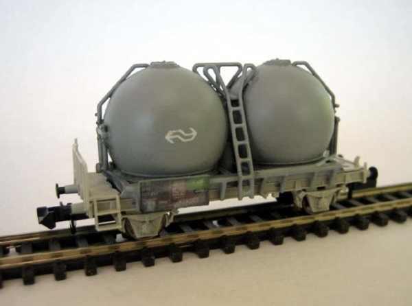

De bollenwagens zijn in N spoor door geen enkele grootfabrikant geproduceerd, in tegenstelling tot de H0 varianten van Roco en Märklin.

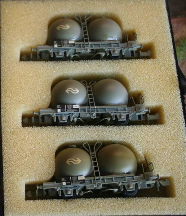

Wel is er door Taco/THS een serie geproduceerd en zijn er via Shapeways 3D prints verkrijgbaar voor plaatsing op het onderstel van een Arnold Silowagen.
THS/Taco
B9000
Silowagens met NS Logo
B9100
Silowagen Ucs "Bollenwagen" 3 delige set, NS Logo
B9200 (1994)
Silowagen Ucs "Bollenwagen" 3 delige set 031-033-035 NS Logo
B9300
Silowagens ENCI 99001-99002-99003
B9400
Silowagens Grijs met oude NS nummers 99031-99034-99029
B9401
NS-Ucs Tp III, 99004, 99008, 99026
B9500
Silowagens EVA
xxxxxxxxxxxxxxxxxxxxxxxxxxxxxxxxxxxxxxxxxxxxxx
NS in N 3DBuilder
N Bollenwagen 2x14m3 NS
N Bollenwagen 2x17m3 NS
N NS Bollenwagen
"oude" ARNOLD silowagen donor
14m3 NS in N 3dBuilder (afbeelding Fred)
17m3 NS in N 3dBuilder (afbeelding Fred)
THS/Taco B 9100 (afbeelding Hoontje)

In de lijst toegevoegd set
B9401
