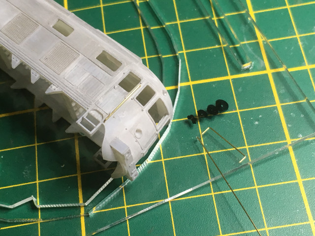

Na een dun laagje grondverf van de Action en vervolgens een klein beetje opschuren is goed te zien waar de laatste oneffenheden zitten.
In dit stadium begin ik ook met het maken van de verschillende relingen. Hiervoor is het goed om een simpele mal te maken.
Dit is eigenlijk niet meer dan een plaatje plexiglas, waarbij ik een gaatje op een bepaalde afstand van de rand heb geboord.
Voordeel van een dergelijk malletje is dat je vrij snel gelijk gebogen profieltjes kunt maken.
Hier is 0,3 mm messing gebruikt, terwijl de gaatjes in de kap zijn geboord op 0,35 mm

Intussen zijn we weer wat verder met het railing werk. Ik gebruik 0,3 mm messing.
Probleem is alleen dat de grondverf erg slecht hecht op messing.
Weet iemand soms daar een goede oplossing voor ?
Of kom je dan toch uit bij een etsprimer o.i.d. ?

Advies uit de schilderwereld is om eerst een non-ferro metaal primer aan te brengen.
Bij modelbouwers wordt vaak Levis Ferroplomb of Ferominium aanbevolen.
Er zijn echter ook andere tips te vinden op internet en er is verf dat je zo zonder primer kan aanbrengen.
Re: NS1000 bouwproject
Ik gebruik hiervoor de primer van Vallejo (Wit) #28010
Deze is goed voor metaal en kunststof. Er zit ook een beetje filler in. De filler werkt wel heel fijn op FUD. Dus in dunne laagjes van grote afstand spuiten. Je spuit al heel snel te veel.
Ik hou meestal iets van 50 cm afstand aan. Als je deze gaat gebruiken adviseer ik wel eerst even te oefenen op wat afval.

De messing delen heb ik voorzien van non-ferro primer van Hammerite. Ook tijdens het afplakken bleef de verf nu ook goed zitten.
