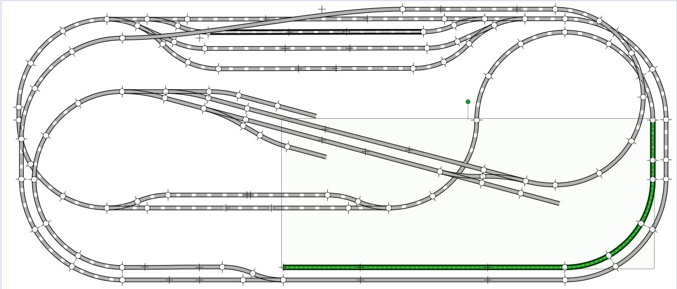

Re: Test/ winterbaantje
Wim, bedankt voor het meedenken. Ik vind het een goede aanvulling. Hieronder mijn aangepaste ontwerp.
Snap alleen niet waar het andere uiteinde (groen geselecteerde op de foto) van het schaduwstation naar toe zou moeten.
Nu ik even naar de tekening zit te staren zie ik dat ik van het schaduwstation een keerlus kan maken.
Hallo Sander,
Dat was precies wat ik bedoelde!
Nog 1 laatste puntje: ik zou de splitsing aan de voorkant nog iets verschuiven zodat het minder parallel loopt en de 2 lijnen ook echt uit elkaar wijken. Zie ook deze schets:
Om dan aan de linkerkant de 180 graden boog naar het station te maken, moet het station iets verder naar achteren worden verschoven, maar die ruimte heb je wel.
Groet, Wim
Groet, Wim
