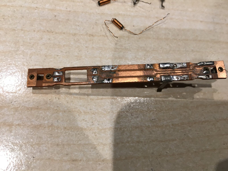

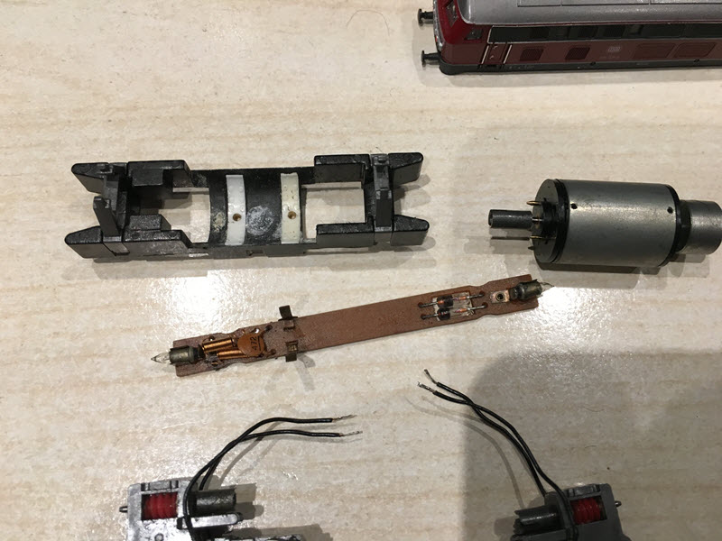

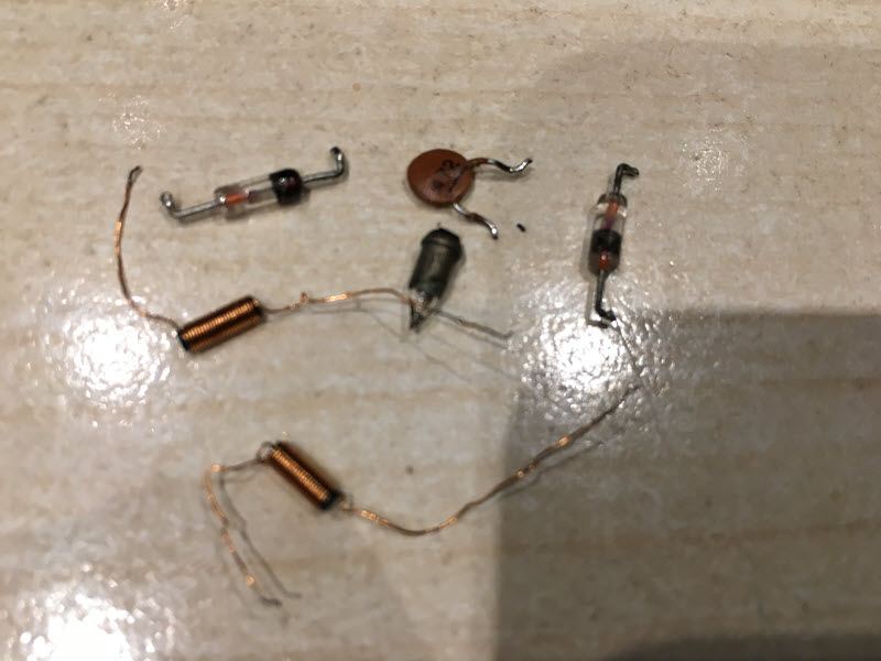

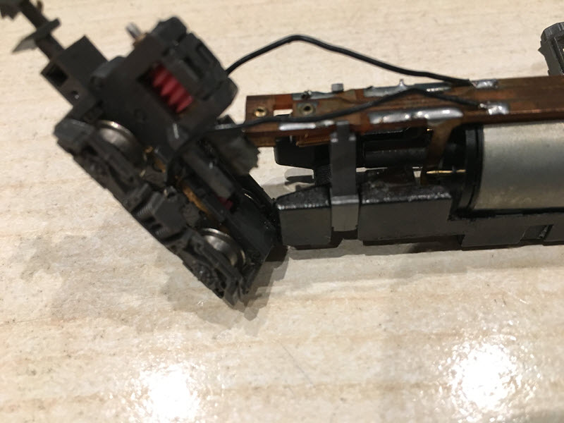

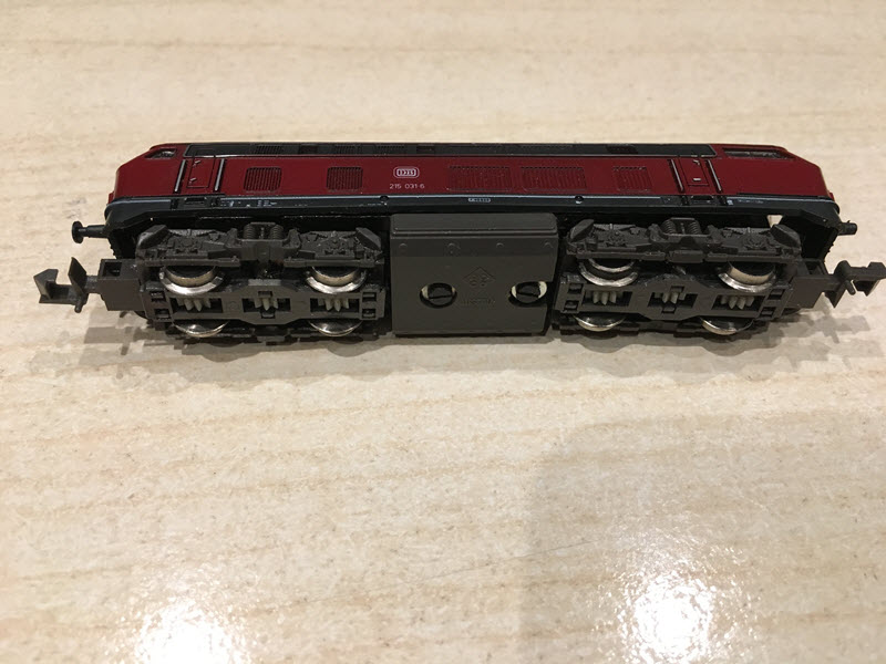

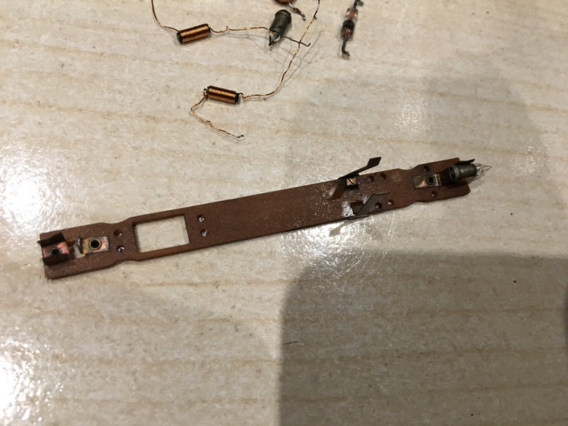

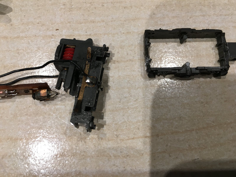

Maar even een beginnetje gemaakt met de BR215.
Hieronder alvast de fotootjes van de eerste aanblik en de demontage (sloop) :mrgreen:
De volgende fase is de schoonmaak en het bepalen hoe om te bouwen en met welke decoder.
Wordt vervolgd :P

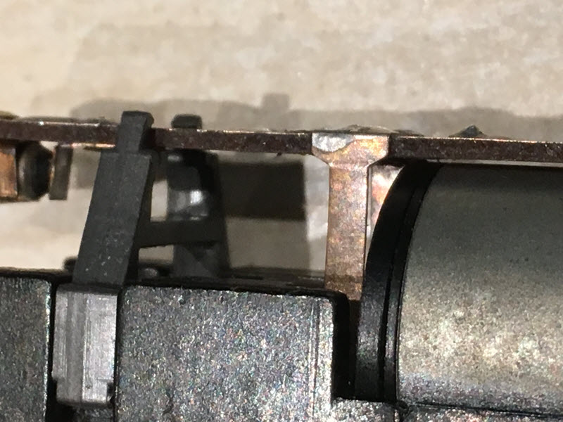

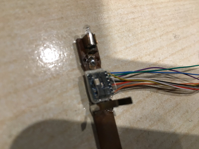

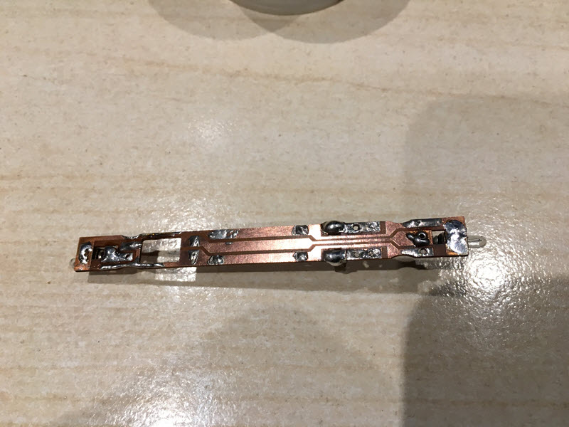

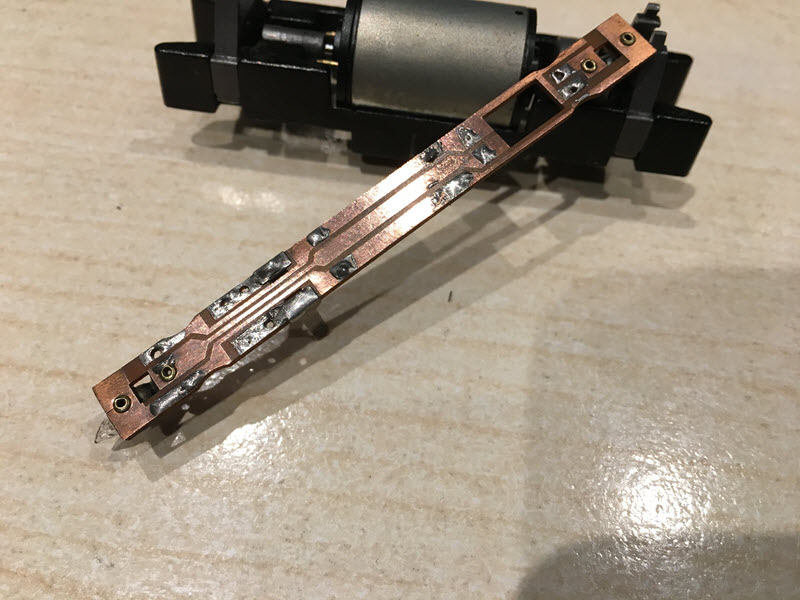

Inmiddels ben ik begonnen aan de ombouw.
Eerst heb ik alle componenten schoongemaakt, de spoeltjes, condensator, dioden en de lampjes verwijderd.
De lampjes ga ik vervangen omdat er 1 stuk was, dus alle 2 vervangen.

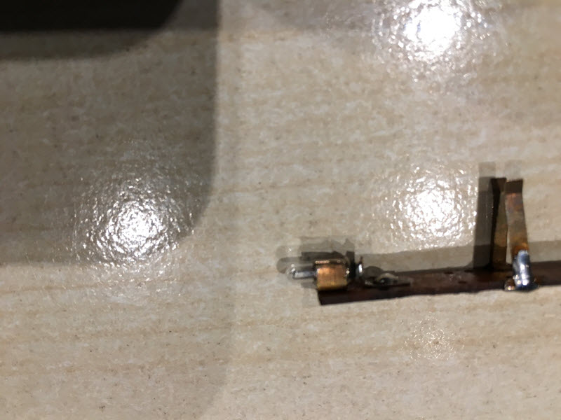

Nadat alle componenten verwijderd waren de print schoongemaakt en de contactjes van de lampjes onderhanden genomen.
Deze zitten geklonken op de print en zijn met de jaren wat los gaan zitten, dus even vastgesoldeerd.
Daarna de contactlipjes van de motor ook wat strakker gezet, want deze waren wat verbogen.

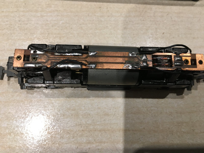

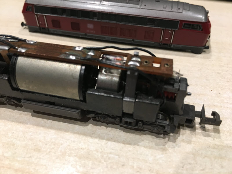

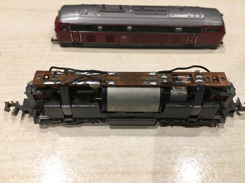

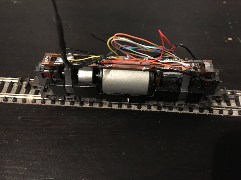

Voor de ombouw van het lokje heb ik dit keer gekozen voor een esu nano en heb deze onder het printplaatje geplakt
in de buurt van de motor contacten. Daar past hij precies mooi onder.
Daarna de benodigde draden aangesloten op de print en de niet gebruikte draden even geisoleerd om geen kortsluiting
te maken tijdens het programmeren en proefrijden.
De draden van de decoder ga ik even nog niet inkorten, todat het lokje helemaal naar mijn zijn loopt.
Inmiddels begonnen met het programmeren en proefrijden. Het valt mij op dat de roco lang niet zo krachtig en soepel loopt dan
de fleischmann. Ik heb echt het idee dat het kwalitatief ff wat minder is mmmmmhhh . . . ;)
Maar nog niet te snel opgeven misschien.
Wat mij direct opvalt bij dit lokje, na hem een tijdje vooruit en achteruit te hebben laten lopen, dat hij vooruit harder loopt dan achteruit.
Ook gaat hij bij een kruipstand zowel voor als achteruit vrij schokkerig. Ook valt hij veel sneller stil in zo'n langzame stand dan bij de
fleischmann het geval was.
Ik zag overigens op een van de fotos van een dergelijk lokje dat er ook een loden gewichtje in hoort.
Misschien is dat wel de oorzaak en maakt hij niet voldoende contact. Het lokje voelt nu wel vrij licht aan namelijk.
Dus dat ga ik nog aanpassen.
Dat hij achteruit minder hard loopt dan vooruit vind ik wel vreemd. Het verschil is erg groot.
Zou dit kunnen liggen aan de koolborstels???
Weten jullie dat zo??? :roll:
Zie hieronder wat fotootjes (sommige fotos zijn wat vaag helaas)

De vergelijking tussen Roco en Fleischmann is denk ik wel gebaseerd op een paar decennia verschil. Maar ik moet toegeven dat eigenlijk alleen Vleeschmann over de hele linie kans ziet alle locs zo fraai te kunnen laten kruipen en draven (er is hier meen ik wel eens een een poging tot een of andere kruipwedstrijd georganiseerd :lol: ). Bij alle andere merken is dat exemplarisch zo, al wordt het wel steeds beter, zeker digitaal
Dat een loc de ene richting op harder rijdt dan de andere richting, herken ik. Veel van mijn locs hebben dat ook, sommigen ook helemaal niet. Helemaal voorkomen lukt vast niet want het heeft met een aantal factoren te maken zoals constructie, het indraaien van lagertjes, tandwielen en de koolborstels. Jouw waarneming is subjectief en we kunnen daarom niet aannemen of het al of niet normaal is. Ai lastig...
Daarom wel een tip: reinig de motor eerst goed (hoe je dat kan doen is hier op het forum terug te vinden). Vervang eventueel de koolborstels voor nieuwe exemplaartjes en smeer met een 'half druppie' olie de motorlagers. Laat de motor 5 tot 10 minuutjes beide kanten op driekwart vermogen van een trafo draaien. Daarna pas inbouwen en meteen de tandwielen en wormwielen voorzien van wat vet (ikzelf zweer bij Roco-vet). Vet eventueel weer verwijderen (soms meteen knetterzwart, dus vuil opgenomen) en opnieuw aanbrengen.
Heb je een heel nieuwe loc, laat deze dan eveneens 10 minuutjes op driekwart vermogen draven. Het is opvallend dat geen van de door mij via deze wijze van inlopen van locs verschil in snelheid bij rijrichting laat zien.
Het lijkt me trouwens niet geheel onmogelijk dat zelfs de decoder invloed heeft. Is de decoder goed op de motor ingesteld (misschien het aantal pulsjes in KHz effe aanpassen) dan zal deze beter draaien, dus ook beide rijrichtingen.
Succes! ;)

Ik zie dat je de Z21 gebruikt, ben je ervan bewust dat de Nano kapot gaat bij een spanning boven de 18V?
Zet voor je gaat testen eerst je baanspanning op 15V, boven de 16V word hij al te warm.
Persoonlijk had ik gezien de wasmachine motor voor de V4 micro gekozen. De Nano is uit de standaard lijn en niet de V4 lijn van ESU en heeft een beduidend slechtere lastregeling van de V4 heeft. Dat verklaard ook dat je verschil in rijgedrag en snelheid ziet, de Nano hefet lang niet zoveel PID kracht als een micro.
Een N45 of een DH10c presteert ook goed met dit type motor.
Kleine tip: We helpen je graag, stuur de volgende ombouw even een PM welke decoder je het beste kan gebruiken. Hier is de kennis en de ervaring ruimschoots aanwezig. Maar naast mijzelf zijn er genoeg anderen die je van een goed advies kunnen voorzien. En webshops zijn echt niet eng hoor :)

Ik vrees dat mijn avontuur met de roco br215 ten einde is.
Bij het demonteren van de motor kwam er allemaal troep uit en is een van de koolborsteltjes gebroken.
In eerste instantie was ik nog niet zo ongerust hierover. Ik dacht gewoon nieuw koolborsteltje en klaar.
Echter na lang zoeken op internet en forums kom ik tot de conclusie dat deze motortjes nooit bedoeld zijn om
uit elkaar te halen en dat ik er ook geen koolborstels voor zijn.
De enige optie is een nieuw motortje :(
