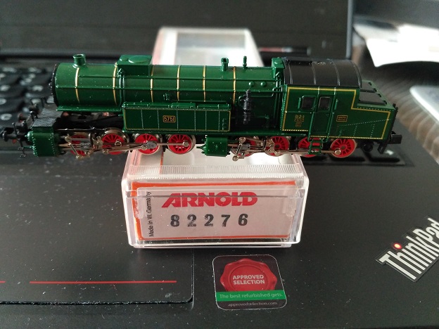

De volgende aankoop is binnen, maar zoals verwacht werkt deze niet op de digitale baan (wel op de analoge, zelfs met R1 bochten :D :D ). Het is een echte 82276 want :
Staat op het doosje (zegt natuurlijk niet veel)
De loc staat keurig stil en klinkt niet raar wanneer hij op de digitale baan staat. Zodra ik CV1 wil opvragen dan maakt hij een pulserend geluid (zachtjes) en verder niets..... De Z21 / Multimaus timed out en geeft error 2. Op ID 3 gaat de loc niet rijden, dus wellicht gaat het lezen / schrijven van deze loc compleet anders.
Dus hierbij de vraag : Wie o Wie heeft ervaring met deze 82276 loc (of welke loc dan ook met een originele Arnold decoder er in) en kan mij de goede kant op sturen. Natuurlijk kan ik er altijd een andere, recente DCC decoder in plaatsen, maar ik wil eerst eens kijken of we deze aan de praat kunnen krijgen.
