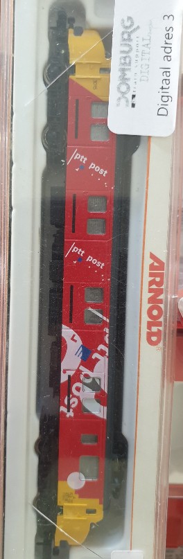

Advies. Ik heb een arnold motorpost (2335) vorig jaar gekocht en na een tijdje uit logeren te zijn geweest bij Martin (DTS) voorzien van decoder, cabine verlichting, led verlichting rood en wit wisselend met de rijrichting plus motor revisie
Nu ben ik iemand die wil rijden met de spullen en niet om ze te bewaren in een vitrine.
De rij eigenschappen tov recent materiaal is nogal afwijkend waardoor ik zelden of nooit met die loc rijdt.
Afstoten of houden?
Afstoten of houden?

Nu ben ik geen NL rijder, dus ken de motorpost alleen van zien,
wat ik mij dan dus af vraag, wat noem jij afwijkend, hoe rijd het t.o.v. het andere materiaal.
Misschien gewoon handig om het probleem wat meer te omschrijven.
Alleen met deze info, zullen weinig mensen je een goed advies kunnen geven, anders dan Joost al deed, dat het geheel aan jouw eigen gevoel is, of je tevreden bent of niet.
Met wat meer info omtrent het rijgedrag van deze motorpost, komen er welligt nog tips and tricks, om deze te verbeteren.
Niet geschoten is tenslotte altijd mis.
Re: Arnold motorpost
de nieuwe locjes rijden nauwelijks hoorbaar hun rondjes (als het geluid uit is) de motorpost is toch wel erg hoorbaar.

aha, ja op die manier,
Dat is dus niet alleen een punt bij Arnold locs uit de eerdere jaren, hebben ook de oudere minitrix, fleischmann en roco`s last van.
Maar aan de andere kant, ga eens naast een spoorbaan staan ergens bij jou in de buurt, en ter vergelijk ook eens langs de lijn bij een museum spoorweg.
die oude diesels en stoomlocs maken ook veel meer herrie dan het moderne materiaal.
Maar in jouw geval heb je dus 3 keuzes, of je neemt wat meer geluid voor lief, of je verkoopt hem, of je gaat kijken of je hem van een modernere vervangende motor kunt voorzien.

Hallo Hisco,
Het geluid van de motor klinkt volgens mij normaal, alleen denk ik dat de tandwielen kapot zijn?
Omdat ik een tik hoor tijdens het rijden, een bekend probleem bij de MP van Arnold..
Ik heb mijn MP van Arnold een tijd geleden van nieuwe messing tandwielen laten voorzien en nieuwe overbrenging van motor naar de tandwielen laten voorzien....nu rijd hij een heel stuk rustiger en minder luidruchtig! En kan nu ook heel langzaam/kruipend rijden!
Hier nog een filmpje ervan https://youtu.be/IC3_mlOUgWw

kruipen kan die van mij ook, no problem, maar als die met hele tandwielen nog steeds zo`n herrie maakt. brrrRaymond schreef: ↑16 apr 2019 21:09 Hallo Hisco,

Om van de herrie af te komen is er maar 1 remedie, een motor van SB modelbau erin en messing tandwielen. Dit geluid is vrij normaal voor een Arnold loc uit dag tijdperk.u43hvs schreef: ↑17 apr 2019 06:33kruipen kan die van mij ook, no problem, maar als die met hele tandwielen nog steeds zo`n herrie maakt. brrrRaymond schreef: ↑16 apr 2019 21:09 Hallo Hisco,
Ik kan er ook niet tegen helaas... Een loc moet zoemend de baan over gaan, niet ratelend.
Dat betekent dat er veel materieel afvalt. De motorpost valt qua motor te verbeteren dmv
vervangen van de motor door een SB modellbau motor. Is inderdaad wel prijzig.
