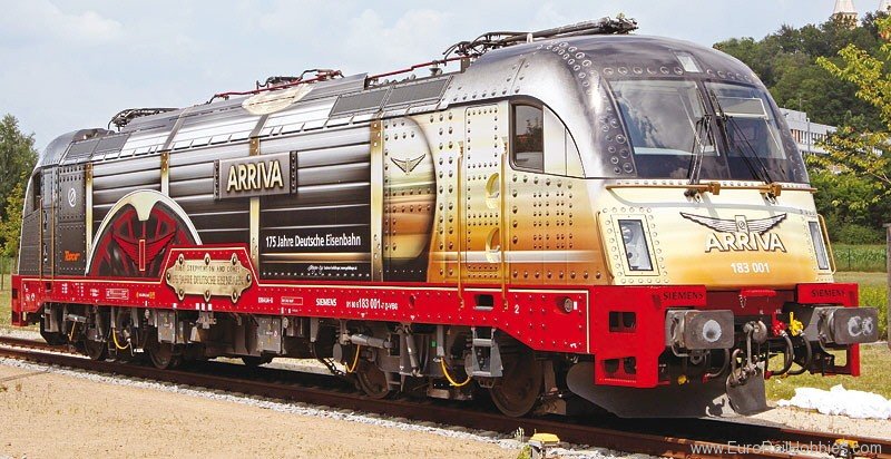

Heb een locomotief van fleischmann. Een Arriva FL 731202
Na een 1/2 uur a drie kwartier rijden. Gaat die eerst onregelmatig rijden.
En na een tijdje stopt die er mee.
De verlichting van de locomotief blijft gewoon normaal branden.
Na een uur niet rijden met de locomotief. En dan weer op starten doet die het weer normaal.
Eerst dacht ik dat het kwam daar de wagonnen die er achter hingen.
Maar zonder wagonnen er achter heb ik het zelfde probleem.
Deze locomotief nieuw gekocht. En had bij het begin problemen dat die helemaal niet meer reed.
Deze onder garantie gemaakt. Alleen krijg je bij fleischmann niet te horen wat het probleem was.
In de locomotief zit een DH 10 decoder met pootjes.
Kan het aan type/merk decoder liggen?
Of is er wat anders aan de hand.?

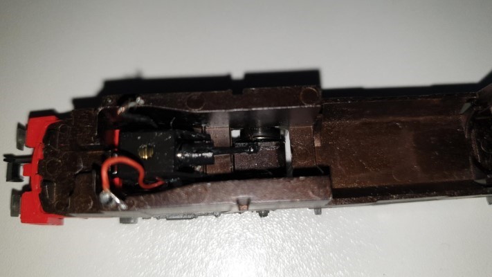

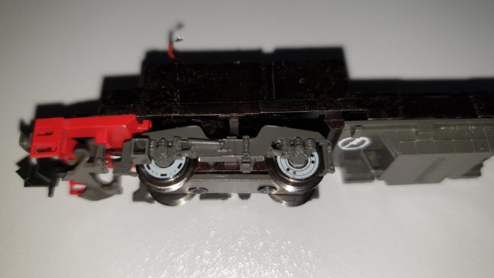

Re: Locomotief fleischmann Arriva FL 731202 stopt na lang rijden
Motor verwijderd.
Maar hoe verwijder ik de onderstellen?
mvg ronald
mvg ronald
Hi Ronald, ik zit al een tijdje te zoeken maar ik kan helemaal niets vinden hoe je de draaistellen los kunt halen.
Ik heb zelf een fleischmann 731271, een OBB taurus met geluid, dat gaat voorlopig nog helemaal goed gelukkig.
GUus
GUus
Even een andere decoder erin gezet.
Een Kuehn N25 deze mag maar max 0,7 A trekken.
Met deze decoder gaat de trein geeneens rijden. Knipperende verlichting.
Dus over belasting.
Dit heb ik niet bij een DH10C decoder want die mag max 1.5A
Baal dat ik niet makkelijk de onderstellen eronder van dan krijg.
Want heb zo een vermoeden dat het daar aan ligt.
Mvg ronald
Dus over belasting.
Mvg ronald
en motor alleen aan de decoder (welke dan ook), dus niet inbouwen in de loks, dus niet met de draaistellen eraan ???
Het lijkt er inderdaad op dat de er een mechanische belasting zit in de draaistellen....
Guus
Guus
ik heb mijn lok even opgezocht, daar krijg ik de kap niet eens vanaf ...
Ik zag wel 1 of 2 schroefjes zitten onder de draaistellen, onderkant kan er dus vanaf, kun je de wielen en de tandwielen in ieder geval bekijken en eventueel schoonmaken.
Misschien is e.e.a. wel helemaal vastgekoekt, is een bekend fleischmann probleempje van de laatste jaren ...alles vol vet en olie ....
Guus
Guus
Klopt....kap gaat er moeilijk af.
Heb er 4 sate prikkers voor gebruikt.
De 2 schroefjes op het onderstel had ik verwijderd.
En zie dan de tandwielen.
Heb de complete onderkant(zonder printplaat en electromotor)al in een ultrasoonbadje gedaan.En daarna gesmeerd volgens manual.
Heb de locomotief nu even bij iemand afgeleverd.Die weet iemand die erna gaat kijken....en hopelijk het probleem vind.
Mvg ronald
Mvg ronald
Hi,
Sorry voor de late reactie, op je foto onderstel zie je over het wormwiel een kapje zitten.
Deze kan je voorzichtig naar buiten trekken dan komt het kapje los, het wormwiel vrij en het onderstel kan je er zo uitnemen.

Kijk ..... als je maar weet hoe het moet ....
dank Wouter!
Dus het kapje naar waar de electromotor zat trekken?
Horizontaal trekken?
Mvg ronald
Nee, je moet het zien als een u profiel. De beide zijkanten kan je iets naar buiten toe bewegen en dan komt hij los.
Thanks.....duidelijke uitleg.
