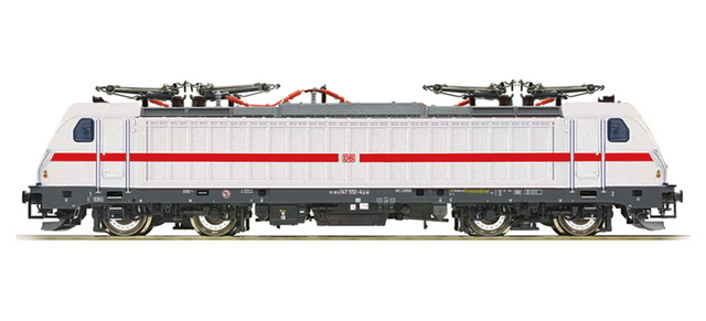

Ik heb een nieuwe Fleischmann loc gekocht (af-fabriek digitaal) echter als ik de loc wil laten “kruipen” schokt hij een beetje. Is dit met het instellen van de decoder op te lossen en zo ja hoe dan precies?

Re: Schokkend rijgedrag bij kruipen
Heiko,
Ik bedoelde het zelfde type lok, dus de BR 147.5.
