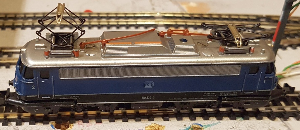

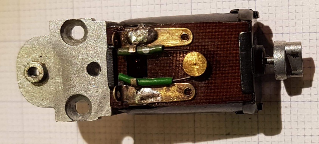

Uit de bak bij H@ns geplukt een mooie E10 loc. Helemaal schoongemaakt en geolied/ingevet (met mate). Het motortje was lastig, liep niet. Koolborsteltjes eruit, collector schoongemaakt. De koolbortsteltjes herplaatsen is een crime, maar gelukt. Vooral de veertjes die de koolborsteltjes op hun plek houden zijn lastig, op één moest een nieuwe isolatie komen, van een stukje kous van een decoderdraadje.
Een DH10C erin, die heeft behalve de prima rij eigenschappen het voordeel dat ie aan één kant plat is, handig bij weinig ruimte voor inbouw. CV5 op 50 geeft een aanvaardbare topsnelheid.
In iTrain geijkt, een mooie gelijkmatige curve. Op stap 1 rijdt ie 1,9 km/u, mooi gekruip! Voorheen was de Kühn N45 mijn standaard, niet slecht, maar de DH10C geeft veel mooier rijgedrag! Filmpje op mijn kanaal: https://www.youtube.com/watch?v=1SKicSwzwUo

Mooie loc en rijdt ook goed.
Die koolborstels van dit type motor is inderdaad een ramp vooral als er een wegspringt.

Op jouw YouTube kanaal zag ik ook een prachtig langzaam rijdende trein!
De motor heb ik een paar keer weg gelegd, en er een poos later toch weer moed voor opgevat. Sowieso doe ik een loc schoonmaak en decoder inbouw over meerdere dagen verdeeld, al was het alleen maar omdat je ogen gaan trekken.
