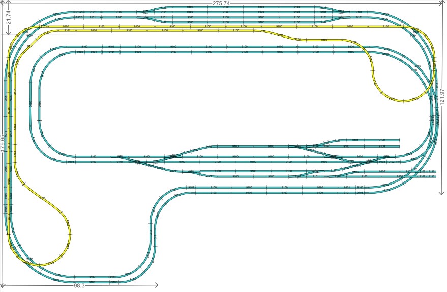

Goedemiddag,
Na vier jaar niets meer gebouwd te hebben begint het toch weer te kriebelen.
Vandaag Anyrail aangeschaft om maar eens wat uit te proberen.
Ik kan een baan op zolder maken onder een schuine kant van het dak (lange zijde van de baan)
De baan wordt een L-vorm van 280x180 en komt op wielen te staan.
Ik wil een staande achterwand op 22 cm van de achterzijde van de tafel plaatsen, hier achter verdwijnt een klein schaduwstation en een deel van het bergbaantje.
De treinen wil ik graag digitaal laten rijden, de aansturing van de baan weet ik nog niet.(ik heb alleen ervaring met handmatige baanbediening)
Hieronder een opzetje.

Hallo Rob,
Het eerste dat me opvalt is dat het allemaal erg stijfjes aandoet, omdat je parallel aan de tafelrand blijft met het spoor.
Het 2e opvallende is dat de zichtbare sporen nogal krap zijn (R1 en R2?) terwijl de onzichtbare ondergrondse sporen juist heel ruim zijn aangelegd... Is daar een speciale reden voor?
Groet, Wim
Groet, Wim

Hallo Wim,
Bedankt voor je reactie.
Het bergbaantje is inderdaad R1, maar daar komt een klein stoomlokje op te rijden.
De R2 bochten in de baan wil ik graag wat ruimer maken, maar zag daar geen mogelijkheid mee met Piccolo.
Ik heb gisteren na veel lezen dan ook besloten de baan niet met Piccolo maar met Peco 55 te gaan bouwen, dan kan ik ook de bochten wat ruimer maken.
Ik moet nog wel even gaan uitzoeken hoe dat met de wissels gaat werken (Servo aansturing), maar dat moet wel gaan lukken.
Verder is de baan inderdaad wat 'stijf', ik zou het gedeelte voor het station graag wat schuin naar binnen willen laten lopen, maar ik kom er nog niet uit hoe ik dan de linker gedeelte na het station nog kan maken zonder dat deze bocht te krap wordt.
We puzzelen verder
We puzzelen verder

leuk opzetje inderdaad. ik zou het zelf ook niet zo strak langs de randen leggen , maar wat speelser.
houdt trouwens ook rekening met de bereikbaarheid. of een gat in het midden van de baan zodat je overal bij kan komen.
groeten Richard
groeten Richard

Beste Richard,
De tafel komt op wielen, dus ik kan bij noodzaak eromheen lopen.
Verder wordt het een open frame, dus vanonder moet alles toegankelijk zijn.

Wat is de opzet van de grote vrije ruimte rechts onder?
Als ik de mogelijkheid had zou ik van de bocht rechtsonder, schuin naar de bocht linksonder (eigenlijk dus de middelste van de drie onderste bochten) gaan. Zo rijdt je niet alleen haaks tov de randen, en je kunt achter de sporen wat scenery zoals een dorpje plaatsen.
Als je een dorpje zoals nu juist voor de sporen zou maken dan valt het zicht op de sporen juist weg.

Beste Harri,
De ruimte rechtonder is geen werkruimte, het wordt een L-Vorm

Hallo Rob,
Ik was in de tussentijd ook aan het schetsen geweest. Wel uitgaande van het bestaande oppervlak. Begrijp ik dat je eventueel meer ruimte ter beschikking hebt?
Ik had er dit even van gemaakt:
Het principe is gelijk gebleven: een dubbelsporige baan met een schaduwstation en een doorgangsstation.
Het zichtbare station heb ik iets schuin gelegd. Dat maakt het minder star en geeft meer mogelijkheden voor scenery.
Ik vraag me wel af waar je alle wisselverbindingen (rood omcirkeld) voor wilt gebruiken. Niet ieder spoor hoeft vanuit elke richting bereikbaar te zijn. Ik zou in ieder geval 2 verbindingen weghalen. Dat maakt het wat rustiger en scheelt ook nog eens een bak geld (en tijd).
Het paradebaanvak aan de voorzijde heb ik van wat ruimere bogen voorzien. Dat ziet er wat natuurlijker uit. Ik zou trouwens gewoon flex gebruiken hier. Het rechte stuk van dit baanvak ligt nog steeds parallel aan de zijkant van de baan, maar ook dat zou ik met flex in een hele ruime boog leggen. Ruim betekent dan een straal van 5 meter of meer.
De sporen in het schaduwstation heb ik iets langer gemaakt. Die ruimte heb je wel en opstellengte in je schaduwstation is altijd fijn. Eventueel kun je ze zo lang maken dat er 2 (kortere) treinen achter elkaar kunnen staan.
Over het gele traject zeg je dat het een bergbaantje wordt. Maar waarom is dit niet aangesloten op de rest van de baan? Je zou in je station een lijntje kunnen aftakken dat dan omhoog slingert. Dan kun je met verschillende (korte) treintjes dit baanvak berijden.
Ik zou er dan een enkelsporig lijntje van maken, met een tussenstationnetje en een eindstation. Ipv het eindstation kun je er ook een lus plaatsen.
Groet, Wim
Groet, Wim

Beste Wim,
Top, fantastisch als mensen zo meedenken.
Linksonder had ik zelf ook als aangepast, dat is zo inderdaad veel beter.
De wissels ga ik even naar kijken, moet inderdaad ander kunnen.
Als ik het berg baantje enkelsporig maak zal ik een keerlus moeten maken, op zich is dit geen probleem. Maar als ik dit baantje op de overige rails aansluit heb ik volgens mij nog een keerlus nodig om de trein weer terug op het bergbaantje te krijgen.
Groetjes, Rob
Groetjes, Rob

Ik heb de layout weer wat aangepast.
Twee kruiswissels eruit gehaald.
Wel houd ik de ruimte in de binnenring zo groot mogelijk om een stadje te kunnen bouwen.
Ik kan eventueel naar 3 meter lengte gaan.
M.v.g., Rob van Iperen
Re: Het blijft kriebelen
Waarom? De bebouwing van een stad wordt niet perse gelimiteerd door een spoorlijn. Aan de andere kant van het spoor kun je gewoon verder gaan met de bebouwing. Dat zie je in het groot ook. Een overweg of een viaduct verbinden de delen en geven weer extra mogelijkheden voor scenery.
Groet, Wim

Zelf zo ik voor elke wissel.Een stukje rechte rails leggen.
Daar voorkom je ontsporingen me.
Mvg ronald
Mvg ronald

Hallo Rob, het plan begint er goed uit te zien na je wijzigingen. Ik zou alleen nog even op enkele plaatsen de wissels verplaatsen. Je hebt nu op enkele plekken in je station een onnodige slinger in je spoor terwijl dit gemakkelijk vloeiend gemaakt kan worden.
Als ik de sporen nummer van boven naar beneden (station).
Spoor 1-2 links bocht voor wissel verwijderen en rechtse wissel toepassen
Spoor 4-5 links bocht voor wissel verwijderen en linkse wissel toepassen
Spoor 4-5 rechts bocht voor wissel verwijderen en rechtse wissel toepassen
Bij wissels altijd proberen een tegenbocht te voorkomen.

Beste Nico,
Bedankt voor de tips.
Ik heb het aangepast.
Ook heb ik een ontwerp gemaakt met Fleischmann rails zonder bedding (vind ik mooier)
Alle bochten zijn hier R3 (behalve het bergbaantje)
Ik twijfel nog steeds aan Peco, maar ik ben bang dat het lastig is mooie vloeiende bochten te maken met flex.

Hoi Rob,
Sowieso zou ik kaarsrechte stukken proberen te vermijden. Een hele flauwe boog oogt vaak natuurlijker. Kijk bv bij mijn baantje:
https://www.n-spoorforum.nl/viewtopic.p ... 20#p184999
Los hiervan zie ik her en der nog wat tegenbogen in je plan, terwijl er voldoende ruimte is om die te voorkomen.
Bv in je station: als je vanaf rechts het station binnen rijdt, volgt er onmiddelijk na de boog naar rechts een wissel naar links.
En wat de wisselverbindingen betreft: ze zijn nog niet helemaal logisch. Je hebt nu alle overloopwissels aan de rechterkant geplaatst, maar daar zie ik het nut van een dubbele verbinding niet zo. Vraag je zelf eerst af waarvoor je die wissels uberhaupt nodig hebt. Als je ze niet gebruikt, waarom zou je ze dan plaatsen? Het kost alleen maar geld.
Als je toch vanaf rechts naar spoor 3 wilt kunnen rijden (van bovenaf beginnend met nummeren), volg dan de route van de trein. Hoe gaat hij dan verder? Verder naar links? Maar dan moet je tegen het verkeer in (links rijdend), want er mist daar een set overloopwissels.
Of gaat de trein weer terug naar recht? Maar in dat geval zullen alle treinen uiteindelijks rechtsom (tegen de klok in) rondrijden, want er is geen mogelijkheid om weer naar het andere spoor terug te keren.
Maw: speel met je vinger na wat je wilt gaan doen. Dan kom je vanzelf knelpunten tegen. Door te beginnen met een minimum aan wissels, zul je ook geen verbindingen plaatsen die je nooit gaat gebruiken.
Groet, Wim
Het is eerder andersom: met flex kun je je juist mooiere vloeiende bogen maken. Met standaard rails heb je altijd een relatief harde overgang van recht spoor naar gebogen. Met flex gaat dat automatisch vloeiender; de overgangsboog komt er vanzelf in als je gaat leggen.
Groet, Wim

Hallo Wim,
Ik ga ermee aan de slag, al doende wordt ik steeds wijzer.
Wat betreft Peco, soldeer je alle flex rails aan elkaar of gebeurd dit met railasjes?
Groeten, Rob
Goedemorgen,
Vandaag weer eens bezig met Anyrail. Ik heb inmiddels Peco 55 rails en wissels besteld en wil mijn baanplan uittekenen met Peco in Anyrail.
Nu lukt het niet om bochten te maken met een straal van 30.48 cm. (12"). Dit is de kleinste straal die ik in de baan wilt gebruiken maar Anyrail staat dit niet toe. Ik krijg de melding: waarde 30.48 buiten geldig bereik.
Het is toch geen probleem om met Peco bochten met een straal van 30.48 cm te leggen?
Weet iemand of er misschien in Anyrail een instelling aangepast kan worden om de bochten wel mogelijk te maken?
Bedankt.
Bedankt.
- Berichten: 999
- Locatie: Rotterdam
Dit is een setting van Anyrail zodat je niet te krappe bochten krijgt, maar dit kan je veranderen bij het tabje Settings en dan minimum radius 1 aanpassen.
