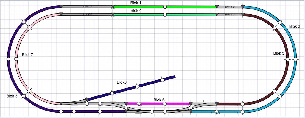

Nu ik het voor elkaar heb om mijn DR4088LN-CS met het spoor te laten communiceren en in iTrain de blokken te plaatsen loop ik nu tegen het volgende aan.
In het advies van sommige forum leden heb ik mijn test baan zo ingedeeld in blokken (Blok 3 en 8 zijn geen blokken, deze zijn bij de wissels betrokken, oude tekening), nu heb ik bij de rode lijntjes de binnenste rail door gezaagd. In de zogenaamde blokken 3 en 8 zitten geen terug melders, dus deze krijgen ook geen stroom dit geld ook voor de rechter paarse wissel.
Wat is jullie advies aan om dit op te lossen, moet ik in blok 3 en 8 wel een terug melder plaatsen of werkt dat met een ringleiding?
En de paarse wissel rechts, moet ik die gaan voeden via een ring leiding?? Zoja, op welke plekken van het wissel zouden jullie dat dan doen.
Wat moet ik doen om in die baanvlakken te kunnen rijden.
Alvast weer bedankt voor jullie hulp !!!

Alle rails welke niet voorzien is van een melder dient apart gevoed te worden via een diodeschakeling. Je zorgt dus voor een aftakking van je "ring" leiding en plaats daar een diodeschakeling in. Vanaf deze diode worden alle niet gedetecteerde railstukken gevoed. Door de diode krijgen de ongedetecteerde stukken een vergelijkbare spanning als de gedetecteerde stukken. Je sluit deze aan de zelfde zijde aan als de bezetmelders.

Ik heb geen ervaring met digitaal rijden, maar even een overweging van een ouderwetse analoge rijder.
In 1 blok mag 1 trein, tenzij uitzondering ....
Stel er staat een lok in blok 7, mag die lok dan een andere trein beletten van blok 3 naar blok 8 te rijden? Volgens mij niet. Dat zou beteken dat die roze wissel van blok 7 beter bij 8 kan. De andere roze wissel bij blok 6.
Ik denk dat met dit uitgangspunt je vraag over waar de terugmelders moeten komen duidelijker wordt. Zo niet, vergeet dan dat ik dit geschreven heb.

Even een vraag voor de zekerheid, de wissel rechts tussen twee blokken die kan ik op die schakeling aansluiten.

Ton, goed dat je dit even aanstipt. Ik had er niet op gelet maar de wissels links en rechts van blok 7 horen niet bij het blok en moeten dus een andere kleur krijgen. Wissels horen namelijk nooit bij een blok maar vormen een scheiding tussen de blokken. Een lok in blok 7 zal dan ook de wissels niet blokkeren.
Erik, alle wissels worden via de diode aangesloten (er van uit gaande dat ze van geen melder voorzien zijn).

Nico Essers schreef: 12 jan 2020 19:37 Wissels horen namelijk nooit bij een blok maar vormen een scheiding tussen de blokken.
Ik hanteer een iets andere regel. Vertakkende wissels, gezien vanuit het midden van een blok, horen wel bij een blok. De wissels van blok 3 kunnen prima bij dat blok. Maar een samenvoegende wissel hoort bij het volgende blok.

Hier het baanplan met de juiste blokken.
