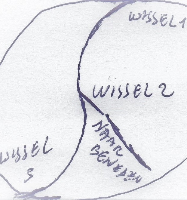

Hallo, forum leden
Mijn vraag is; moet ik 1 keerlus maken 2 of 3 keerlussen?
Alvast bedankt

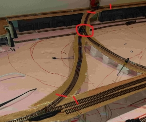

Hier heb je wat beter zicht.

Is moeilijk te zien omdat de baan niet geheel zichtbaar is. Maar afgaande op de foto is 1 keerlus in de linker boog voldoende. Maar als je lange treinen rijdt dan wordt deze mogelijk te krap en moet je er meer gebruiken. Even een overzicht van je gehele plan laten zien.

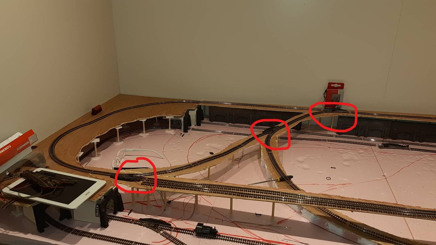

De baan boven loopt volledig rond met in het midden de keerlus.
deze gaat van daar naar beneden aan de cirkel
Tussen de voorste wissel en de volledig achterste wissel zit 80cm tussen. de lengte boven baan is 1.70m
Eric

Gezien je baanplan en de korte lengte van 80 cm denk ik dat je het beste 2 keerlus modules kunt toepassen. Zowel uiterst linkse bocht als de uiterst rechtse bocht (dus niet in het midden bij de afslag/verbinding). Dan heb je voldoende lengte om de secties voor de keerlussen te maken zodat ook langere treinen kunnen rijden.

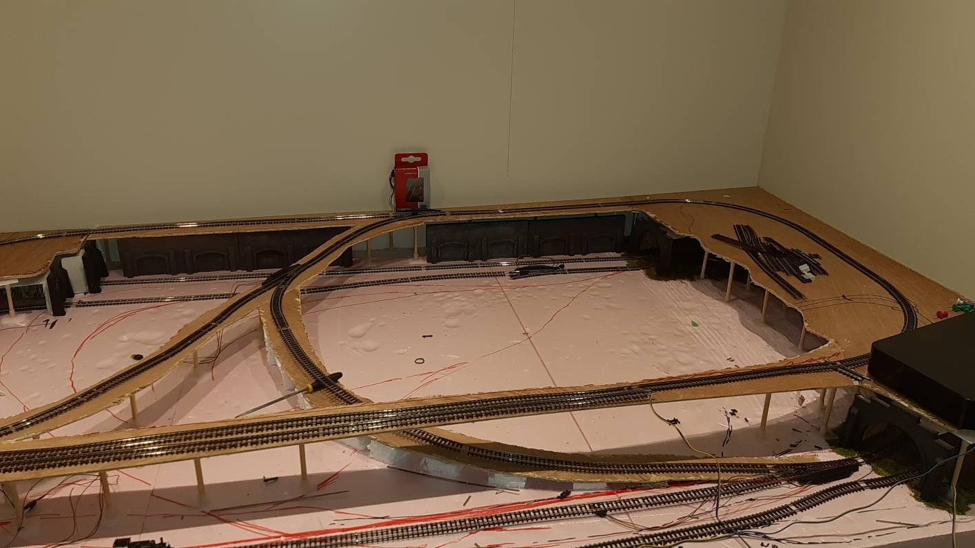

Misschien het sporenplan ietsje aanpassen, dan kun je het met 1 module af, en heb je meer lengte om hem te verwerken.
Als je nu op het bovendeel zit kom je er nooit meer af.

Volg je spoor boven met de klok mee. Je ziet dat er dan geen verbinding naar het spoor beneden is tenzij je achteruit rijdt.

Als je het plan zoals het nu is wilt aanhouden dan zul je ergens op de bovenbaan met de klok mee een wissel moeten invoegen vanwaar een spoor naar beneden gaat. Dat kan op verschillende plaatsen. Het gemakkelijkste is denk ik om dit dalend spoor aan de buitenkant van de bovenbaan aan te sluiten.
Persoonlijk zou ik het plan terug brengen naar de tekentafel en nog eens kijken wat er zoal mogelijk is bij het beschikbare oppervlak. Dat heb ik zelf ook gedaan omdat mijn eerste plan diverse fouten had die ik niet met de scenerie kon oplossen cq verbergen.

Nou... helemaal afbreken hoeft niet. Ik zou een deel van de driehoek weghalen en een extra helling plaatsen. Dan heb je geen keerlussen meer en kun je zowel van beneden naar boven, als weer terug.
Als je wel keerlussen wilt houden: je hebt nu beneden hetzelfde probleem als boven. Als je eenmaal beneden bent, kom je nooit meer terug (tenzij je achteruit rijdt).
