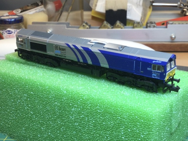

Graag voorzie ik mijn Kato Class 66 van sound.
De decoder kan in de tank onderin, als ik wat van het chassis wegfrees.
Maar waar laat ik de speaker?
Op dit moment ben ik in het bezit van een Esu loksound 5 micro, maar als een andere decoder beter past/ rijdt met deze lok wil ik dat ook graag weten.
Op de site van de Delftse modelbouw vereniging staan wel foto’s van een Kato Class 77, maar ik kan niet echt zien waar de speaker geplaatst wordt.
Misschien heeft iemand ervaring met deze lok en het inbouwen van sound?
Het gaat om deze lok:
Hier het chassis waar aan de onderkant dan gefreesd dient te worden, er achter het frame met de tank.
Alvast bedankt voor het meedenken,
Groeten Marco.
