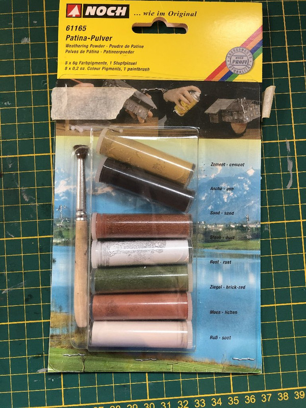

En om te beginnen zou ik poedertjes aanraden. Je hebt van Noch en Artitec van die pakketjes. Beetje erop kwasten, eraf kwasten. Hartstikke leuk om te doen. En: als het helemaal is mis gegaan naar jouw mening, dan hou je dat ding ff onder de kraan en klaar. Ben je meer dan tevreden? Koop dan nog even van Tamiya een fixeerspray. Ik heb 'm opgezocht en het nummer is TS-80. Ook dit met beleid doen en zeer(!) dunne laagjes.

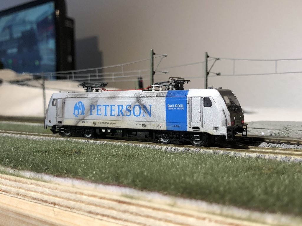

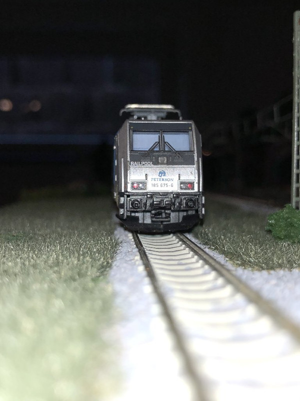

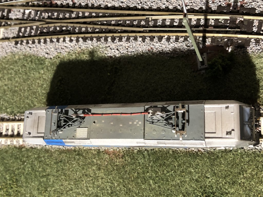

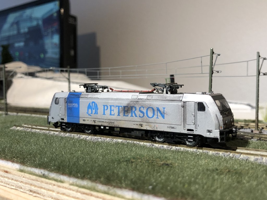

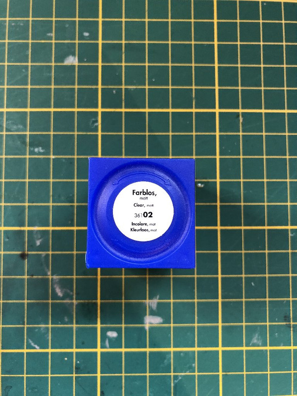

Vanmorgen maar is een poging gewaagd om een oude traxx te vervuilen. En ik moet heel eerlijk zeggen dat ik er best tevreden over ben. Ik moet er nog een laagje fixeer spray over gooien maar dan mag die mee doen in het geheel.
Ik ben begonnen om de behuizing licht in te strijken met een kleurloze mat laag.
Daarna aan het spelen geweest met poedertjes. Want zoals eerder gemeld, niet te vreden ff onder de kraan en klaar is Kees of henk of wie er ook maar mee bezig is.
Ik heb nu nog alleen maar as en stof gebruikt, tzt komt er wel wat roest bij. Maar ook eerder gemeld less is more!
Afijn zoals gevraagd hier de foto’s van m’n resultaat.
Het materiaal.
En de lok van alle kanten.
Ik hoop dat jullie het ook een goed begin vinden.
Op of aanmerkingen hoor ik natuurlijk graag.

Dat ziet er toch al prima uit! Je kan het dak nog wat meer stoffig maken. Maar je ziet dat als de glans er af is (letterlijk!
) het al een heel ander aanzicht geeft.
Pas op met de ramen. Die kun je het best even afplakken voor je met die spray aan de gang gaat. Denk ook aan de wielen en draaistellen. Bij voorkeur even de asjes eruit halen, want anders ben je na je klus weer een uur bezig met schoonmaken.
Ga zo door!

Goed bezig, het dak mag inderdaad nog vuiler, meestal is dat door de zooi van de bovenleiding het vuilste deel van de trein vooral binnen 20m van de panto's.
Enige mij bekende uitzondering is een DDAR 1700 bij de cabine waarmee hij vast aan de rijtuigen zat. Daar kon de wasmachine uiteraard niet bij en na jaren DDAR dienst was dat zo zwart dat overspuiten de enige optie was om het weer geel te krijgen.

Juist, ik heb een BR 111 die ik altijd in de trekduw dienst laat rondrijden. Die is aan een kant helemaal vies, en aan de bestuurderskant een stuk schoner.

Dank jullie.
Dan pakken we het dak nog even verder aan.
Die 111 is ook wel een goed idee

Wat ook nog een goed idee is is om op een plek te kijken waar je de treinen rustig rijdend of stilstaand van boven kunt bekijken. Dan kan je de kleuren en vuilpatronen rustig in je opnemen.
Voor vervuiling op het dak werkt mat zwart in model naar mijn mening het beste terwijl dat niet de echte kleur van de vervuiling is. Als je in het echt kijkt zie je in ieder geval in Nederland dat het meer een heel donker olijfgroen is met een vonkeling er doorheen. Ik heb wel eens geprobeerd dat na te bootsen door een beetje goud kleur door het zwart te mengen maar dat gaat het toch al te veel glimmen dus ben ik naar mat zwart terug gegaan.
