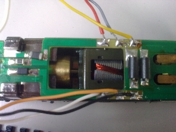

ik heb zins van de week een hobbytrain taurus br 182 gekocht.
deze rijdt zeer mooi en goed zowel analoog als digitaal, alleen wordt de motor ongelooflijk heet.
als ik op de plek die er voor staat mijn decoder plaats dan heb ik naar enkele rondjes dat die er mee stopt omdat mijn decoder te warm is geworden. als ik mijn decoder weg haal en er boven laat hangen heb ik geen enkel probleem. maar krijg ik de kap niet terug
weet iemand hoe ik kan zorgen dat de hitte van de motor niet bij mijn decoder kan komen? of een nadere plek waar ik mijn decoder kan gaan plaatsen?

- de plaats waar de decoder hoort net boven de hete motor
- Herschaalde kopie van 23032010779.jpg (75.06 KiB) 3006 keer bekeken

hoe bedoel je die plek? of het weg halen van de condensator?

Als de motor heet wordt zowel in digitale als analoge operatie, dan is het onwaarschijnlijk dat de condensator de oorzaak is. Ik zie 2 mogelijke oorzaken. Mogelijk zit de collectorplaat vol koolstof, en dan moet je de motor eens demonteren, goed schoonmaken en daarna het asje met een druppeltje olie meren. Ofwel loopt de overbrenging stroef. Demonteer de motor eens, en voel of de wielen en tandwielen licht en soepel draaien.

koolborstel stof lijkt me zeer onwaarschijnlijk omdat de loc afgelopen donderdag nieuw in de winkel is aan geschaft. maar ik zou straks eens gaan proberen om de aan drijving uit elkaar te halen en weer voorzichtig in elkaar te zetten.

Re: motor hobbytrain wordt gloeiend heet
Op deze foto zie je het misschien wat beter. Decoder zit boven de motor maar laat wel ruimte vrij voor ventilatie.
In de handleiding van je Taurus staat ook e.e.a. over hitte-ontwikkeling.

Als de motor echt gloeiend heet wordt, dan is die gewoon defect. Dus terug in de doos en retour winkel. Verder niet aan gaan klooien.

als ik hem aan raak naar een rondje of 10 verbrand mijn vingers er aan.

Elektrische motortjes mogen warm worden, zal maar zeggen lekker handwarm. Dat is het maximum, zo heet als jij beschrijft, betekent dat er iets mogelijk aanloopt en de motor niet correct is geassembleerd. Geeft ook aan dat de motor extra snel zal gaan verslijten, kan niet de bedoeling zijn.
Inpakken en terug naar de winkel, dit valt onder de garantie. Als het binnen de zichtperiode valt, zou de verkoper je direct een nieuwe mee moeten geven. Test deze eventueel in de winkel met de verkoper erbij.

heb hem net helemaal uit elkaar gehaald en opnieuw in elkaar gezet, nu wordt die een stuk minder warm dus operatie geslaagd.
er zat dus idd iets niet helemaal lekker in de aandrijving. kraag naar dat ik hem in elkaar had gezet wel weer een extra probleempje. hij begon op eens te stotteren. bleek dat de print plaat niet perfect contact maakte met het frame. dat probleem ook gelijk f opgelost. en nu draait die als een zonnetje zijn rondjes.

Fijn dat de operatie geslaagd is!
