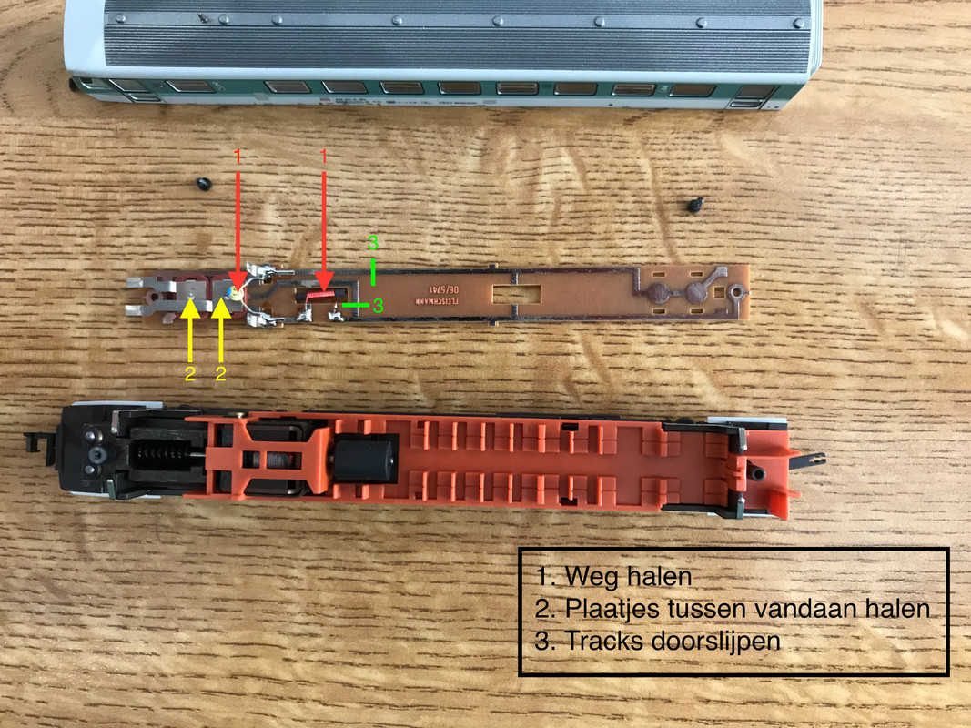

Hallo allen.
Onlangs een hele mooie BR 628 binnen gekregen en rijdt heeel mooi en zuiver analoog. Zo'n vliegwiel ding.
Ik heb al rond gekeken in de decoder opbouwvoorbeelden sectie maar kan deze niet vinden vandaar de vraag of iemand mij in de richting kan wijzen om deze te digitaliseren.
Ik heb een Doehler & Haas DH05C voor de loc en een FH05B voor de driving trailer besteld. Ik heb deze een paar jaar geleden gebruikt om 10 locs en 4 standstuurrijtuigen te digitaliseren maar dat is alweer een paar jaar geleden en het meeste ben ik vergeten.
Ik heb de loc voorzichtig open gemaakt om te kijken wat eruit moet en waar de decoder bedrading gesoldeerd moet worden. Klopt dit een beetje?
Met voorbaat dank. _o_
Berichten: 6065
Re: Decoder inbouw help (FLM7428)
Volgens mij zit je helemaal goed. Wel ff opletten dat je tussen de plaatjes van de verlichting geen verbinding houdt.

FidOo schreef: 03 aug 2020 14:31 Wel ff opletten dat je tussen de plaatjes van de verlichting geen verbinding houdt.
Thanks Joost.
Bedoel je die ronde schijfjes bij de verlichting? Die heb ik bij de rest van de loks eruit gehaald.

Binnenwerk lijkt wel wat op de Wadloper van Fleischmann.

Ja functiedecoder heeft ipv 2 motordraden 2 extra uitgangen bedraad. Die heb je niet nodig. Die ronde schijfjes idd verwijderen maar soms maken die lipjes nu contact met de printplaat er onder. Dus ff stukje tape of iets dergelijks er weer tussen.

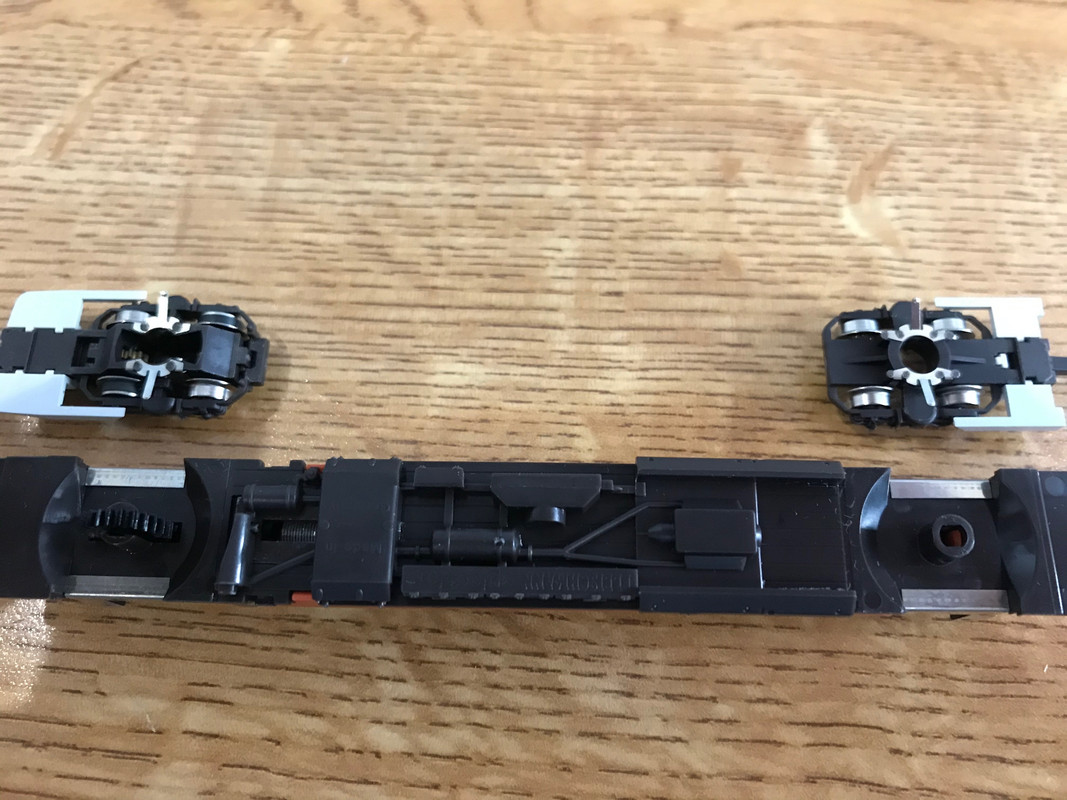

Ik heb dit mooie maar gevoelige stel ook. De motorwagen heeft maar op 1 draaistel stroomafname. Daarom heb ik een verbinding gemaakt tussen de twee wagens, met een ministekker.

Ik weet niet of ze meerdere revisies van dit model hebben gemaakt want zowel de motor wagen en de dummy krijgen stroom toegevoerd op beide draaistellen op mijn uitvoering.

FidOo schreef: 03 aug 2020 14:31 Volgens mij zit je helemaal goed. Wel ff opletten dat je tussen de plaatjes van de verlichting geen verbinding houdt.
Zeker weten? Dit is de, vrijwel gelijke, printplaat van de Wadloper:
Ik heb de printbaan die verstopt zit onder de contactjes voor de lampen ook onderbroken zodat de motorpool vrij ligt en daarna de stroomafname zelf met een draadje doorverbonden.

Raymond (UK) schreef: 03 aug 2020 18:30 Ik weet niet of ze meerdere revisies van dit model hebben gemaakt want zowel de motor wagen en de dummy krijgen stroom toegevoerd op beide draaistellen op mijn uitvoering.
Inderdaad wordt toch stroom afgenomen op het motordraaistel. Maar matig, vandaar verbinding tussen de wagens.
