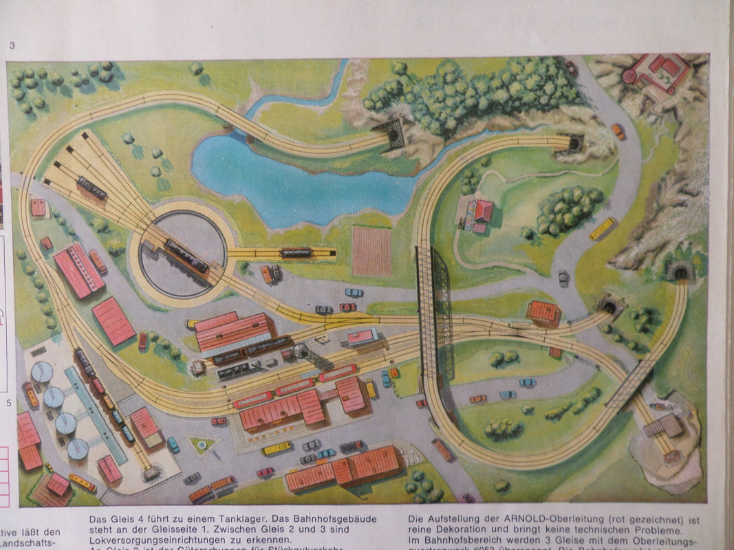

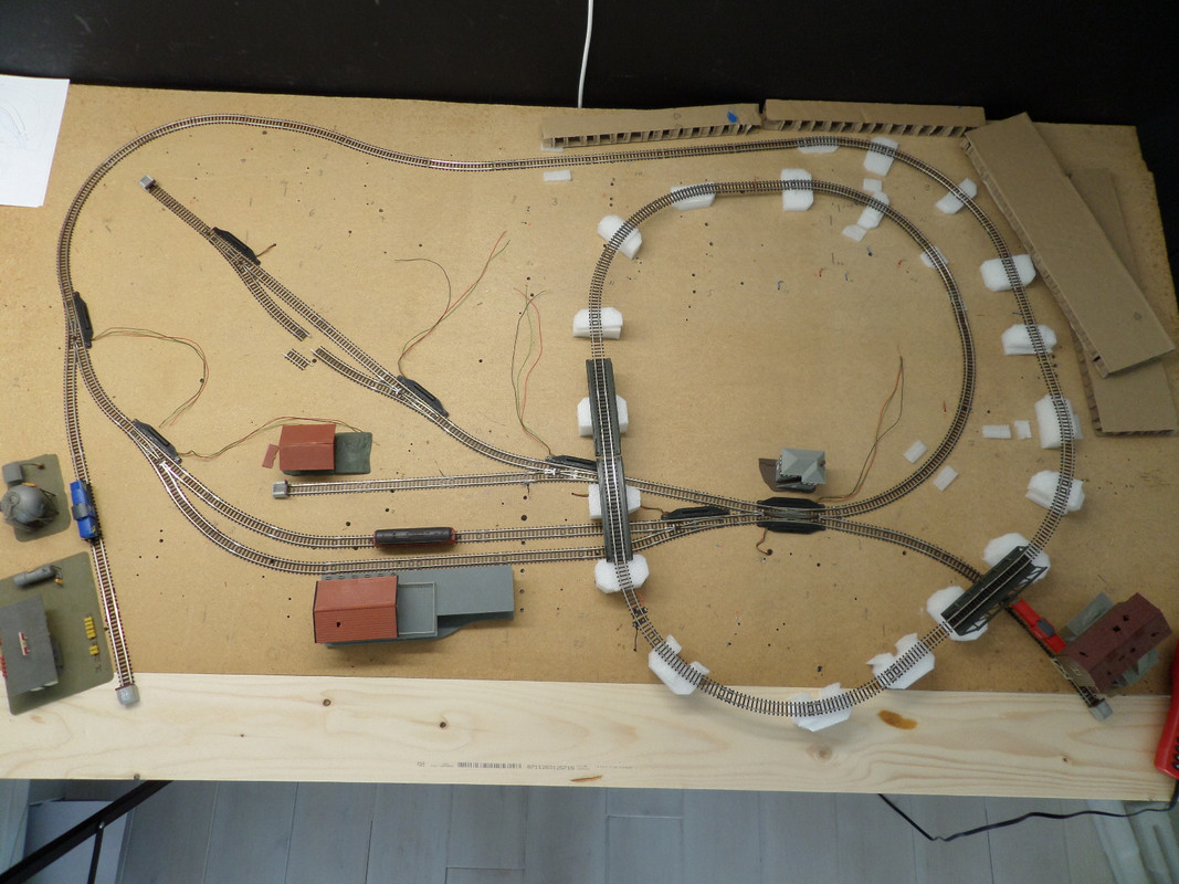

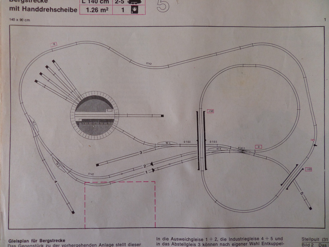

Heren, bedankt voor jullie reacties. Ik ben in een oud Gleisanlachenbuch van Arnold een plan tegengekomen, dat mij aanspreekt om te gaan maken.
Een eenvoudig sporenplan, maar door de hellingen (draai) geeft het toch een net wat ander beeld (de draaischijf vervalt). Er zijn qua landschap voldoende uitdagingen voor mij als beginner om op te pakken; wegen, bebouwing, groen en hellingen met een tunnel (2 eigenlijk). En wat dat laatste betreft; hoe ga ik dat op een doordachte manier aanpakken? De verhoging in het landschap is dus de heuvel in de rechterbovenhoek. Daaronder moet ik 2 sporen zien te verbergen op een dusdanige wijze dat ik er aan de zij- en achterkant bij kan mocht er een ontsporing plaatsvinden. De helling loopt dus naar beneden af om bij de Engelse wissel op 0-niveau uit te komen. De sporen liggen op 4 cm hoogte, de locs kunnen er makkelijk overheen. Ik heb foto's bijgevoegd en de vragen zijn;
1. is dit een geschikt baanplan voor een beginner die scenery ervaring wil opdoen?
2. wat zijn jullie constructieve tips om de heuvel te maken, welke methode en volgorde bouw?
Alle andere op- aanmerkingen zijn ook welkom, ik wil dit najaar graag een serieuze start maken met dit plan.
Groet, Jan.

Beste Jan,
Welkom, ik heb al mijn bergen/heuvels met 5 cm dikke tempex platen gemaakt door te stapelen, deze ruw in model gesneden en met de soldeerbout bewerkt, daarna afgesmeerd met gips en geschilderd. Om alles bereikbaar te houden heb ik een achtergrondplaat waar de heuvel/berg een paar cm vrij van staat aan de bovenkant om wat diepte te krijgen. In de achtergrond plaat heb ik ter hoogte van de heuvel aan de achterzijde een opening gemaakt zodat ik altijd bij de rails in de berg kan komen om onderhoud te plegen of ontspoorde treinen eruit te halen.(zie eventueel mijn foto's)
Wens je veel bouw plezier en gewoon proberen, je zult zien dat er meer lukt dan je van te voren kunt bedenken.
Hg. Cor
Hg. Cor
