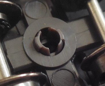

- Dit is de foto zoals het hoort te zijn.
- DSCN5710 (3).JPG (97.93 KiB) 1171 keer bekeken
Minitrix onderdelen voor wagon 15358.

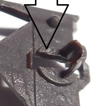

Hallo lezers. Ik heb een probleem met een Minitrix wagon 15358. En het probleem is. Ik wilde van de week deze wagon op mijn treinbaan zetten. Maar toen ik hem uit het doosje wilde halen, viel het onderstel eronderuit. Wat was er aan de hand, van het onderstel was een lipje afgebroken.(zie foto) Dat kwam eigenlijk doordat de wagon te straks in de losse verpakking zat. Nu is mijn vraag: weet iemand waar ik zo'n onderstel kan kopen of bestellen, of misschien een andere oplossing weet. Want nu heb ik zo niets aan deze wagon. Ik hoor graag iets van jullie als jullie een oplossing weten. Alvast bedankt voor de genomen moeite. groetjes Bert.
- Dit is de foto waar het stukje is afgebroken
- DSCN5708 (6).JPG (112.63 KiB) 1171 keer bekeken

Je zou het ook kunnen oplossen met een klein passend boutje en moertje, met passende sluitringen. niet te strak vastdraaien natuurlijk, en eventueel wat lijm om het moertje op het boutje te fixeren. zal je we een gaatje moeten boren in de bodem van de wagon, als het een gesloten wagon is en geen open bakwagen, zie je er niets van weer, een open bakwagen kun je het natuurlijk wegwerken met lading.

Ik heb gisteren iets soortgelijks gerepareerd. Heb je dat afgevallen stukje plastic nog? Gewoon met een heel klein beetje secondenlijm vastzetten en klaar. Bij mij ging het om een gasketelwagon. Het nummer, u raadt het al, ken ik vanzelfsprekend niet uit mijn hoofd,

Ik heb het bij een ander wagon opgelost met rond styreen, om het lipje te krijgen heb ik er onder gevijld. En dan met seconde lijm vast gezet.

Hallo Allemaal. Bedankt allemaal voor jullie tips en reacties. Ik heb uiteindelijk de wagon toch maar gerepareerd, met de tips van jullie. Nu is wel niet meer origineel maar dat zij maar. Bedankt allemaal.
