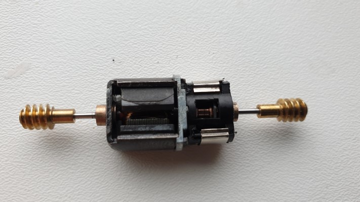

Had me elektromotor van me minitrix 2055 in een ultrasoon badje gedaan.
Nu is 1 stator los getrild.
Kan je dit nog lijmen?
Mvg Ronald

Re: elektromotor repareren
Ja kun je gewoon lijmen met seconden lijm. Mocht het niet lukken is zo'n vervangings motor van tramfabriek een goed alternatief.
De magneet kan je inderdaad gewoon terug vastlijmen. Met standenstokers tussen anker en magneet, goed op z'n plaats klemmen, los van het anker. Lijmen met secondelijm.
Het is gelukt met seconde lijm.
Heb 2x naaigaren tussen magneet en stator gestoken
Beetje seconde lijm op magneet.
Magneet naar juiste positie bewegen.
De naaigaren aan trekken.En alles zit weer vast.
Mvg ronald
Ronald,
Dat tramfabriek motortje is een prima keuze.
Ik heb hem ook ingebouwd, de kunststof houder van het motortje moest ik wel wat nabewerken met een vijltje omdat hij een fractie te dik was.
De rondseltjes onbeschadigd van de asjes af krijgen is wel een uitdaging (zitten erg vast), ik heb het met een hardstalen spijkertje waarvan ik de punt van vlakgeslepen had gedaan.
Daarna is het een eitje om hem in te bouwen, wel de rondseltjes zo nauwkeurig mogelijk plaatsen (digitale schuifmaat).
De decoder instellingen moet je wel aanpassen maar dan loopt hij erg mooi.
Succes met inbouwen !
Mbt, Willem
Mbt, Willem
Mvg, Willem
Ai,
Net te laat zie ik, mooi dat het gelukt is !
Mvg, Willem
Mvg, Willem
