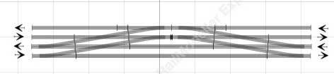

vraagje: is onderstaande "wisselstraat" met kruiswissels van peco (55) een probleem met rijden ?
er zitten dan nogal wat "S-jes" in
opzet is als volgt:
linksboven 2 sporen komen/gaan naar een station
linksonder de afbuigende 2 sporen komen/gaan naar een verlaagd sporenplan
rechtsboven 2 sporen lopen door en rond de baan
rechtsonder 2 sporen gaan naar een helix richting schaduwstation
de bedoeling is dus dat elke trein van welk spoor dan ook A) naar het station kan B) naar het verlaagd spoor kan C) naar de omloop kan en een mooi rondje kan rijden en D) de helix in kan rijden (of uit)
zal behoorlik denkwerk worden om e.e.a. aan te sluiten en te sturen maar mijn vraag voor nu is of dit uberhaupt lekker zal gaan rijden ?

Mijn aanname is, dat je de standaard kruisingen van Peco gebruikt, de SL-E383F.
Ik heb ook een dergelijke constructie, maar dan met losse wissels en drieweg wissels.
Bij lopen alle treinen er goed door heen, zowel getrokken als geduwd.
Het belangrijkste is, dat alles goed is uitgelijnd en ook horizontaal volkomen vlak ligt.
Daarnaast natuurlijk de snelheid waarmee de combinatie bereden wordt. Lage snelheden maken dan veel mogelijk.
Succes

Voor een fractie van de prijs heb je bijna evenveel rijmogelijkheden, en het ziet er meteen ook sierlijker uit:
Het belangrijkste is dat de hele wisselstraat goed vlak ligt, en dat de rails mooi in lijn ligt zonder knikken. Dan heb je geen problemen met de kruiswissels van Peco.

Michiel schreef: 23 nov 2020 15:40 Voor een fractie van de prijs heb je bijna evenveel rijmogelijkheden, en het ziet er meteen ook sierlijker uit:
Gejat van Schellenbach hahaha
Heb daar 4 van deze combinaties liggen.
Is niet heel moeilijk, zie het als losse projecten ipv een geheel.

Het kan natuurlijk ook met Engelse wissels:
En als er in de Helix en op de rondgaande baan rechts gereden gaat worden dan kan dit plan nog verder vereenvoudigd worden.

Hallelujah voor dit mooie forum
ben al dagen bezig een oplossing te zoeken de 5 kruiswissels werkt in principe wel maar is idd nogal kostbaar
optie van Michiel zal ik eens in anyrail gaan plakken, kijken hoe ik uitkom
optie van Gerard zal ik ook eens nader bekijken met de kanttekening dat ik geen fan ben van engelse wissels (niet gefundeerde mening meer uit wat ik er van lees ! ik kan het dus compleet fout hebben) de kruiswissels ook alleen maar om plaats te besparen
"En als er in de Helix en op de rondgaande baan rechts gereden gaat worden "
helix: treinen vd baan af naar schaduwstation en treinen de baan op vanuit het schaduwstation de rondgang is om treinen een complete ronde te kunnen laten rijden (het hele plan wordt een volledige cirkel)

In plaats van een kruiswissel met gewone wissels, wil je eigenlijk een kruiswissel met engelsmannen. Alleen zijn die niet te koop. Dan zijn er 2 alternatieven. Je maakt zo'n geheel groter en plaats een kruis tussen de engelsmannen. Maar als je lef hebt, geduld kan je ook de engelsman en kruis inkorten en een mooi uniek werkje maken. Paul_DMV heeft dat met peco wissels op zijn modules.

Paul heeft inderdaad een ingenieuze en indrukwekkende samenstelling gebouwd van kruiswissels en drieweg wissels. Maar in dit geval, in een hoofdbaan of vrije baan, vermijd je best engelsmannen. De kans op ontsporing is merkelijk groter. Je zal ook op de modelbaan veel meer ontsporingen noteren op engelse wissels dan op reguliere wissels. Engelsmannen zijn heel praktisch in de onmiddellijke nabijheid van stations, waar er ruimtegebrek is en de snelheid beperkt.
In bovenstaande situatie, vrije hoofdbaan, zijn zowel in het echt als op de modelbaan gewone wissels veruit te verkiezen. De gewone wissels van Peco zijn uiterst betrouwbaar en geven amper aanleiding tot ontsporing. Betrouwbaarheid is een belangrijk aspect bij het genieten met rijsessies. ;)
edit: ik schreef "engelse wissel", maar bedoelde driewegwissel (zie hierboven in het rood). Lapsus van mij. ;)

uhhhhhh daar waag ik me niet aan :o prachtige oplossing maar het duizelt me nu al
Michiel schreef: 23 nov 2020 22:37 Maar in dit geval, in een hoofdbaan of vrije baan, vermijd je best engelsmannen. De kans op ontsporing is merkelijk groter. Je zal ook op de modelbaan veel meer ontsporingen noteren op engelse wissels dan op reguliere wissels. Engelsmannen zijn heel praktisch in de onmiddellijke nabijheid van stations, waar er ruimtegebrek is en de snelheid beperkt.
en dit heb ik vaker gelezen. vandaar mijn aversie tegen engelsmannen
vandaag eens kijken naar de oplossingen en verwerken in anyrail dan zie ik snel genoeg hoe ik uitkom

Als "rechts" rijden de norm is dan kan het met de volgende wisselstraat met alleen wissels en kruisingen:
En als er dan links soms "verkeerd" gereden wordt, om dat daar een station of zo iets is, dan kan dat opgelost worden met 2 overloop wissels aan de linkerkant:
Op deze manier ontstaat volgens mij een hele realistische wisselstraat.

Welke combinatie je ook verzint het lijkt wat mij betreft gemaakt en niet realistisch. Extra overloop mogelijkheden moeten een doel hebben, bijv als meerdere treinen gelijktijdig door de wisselstraat moeten.
Er zijn volgens mij 2 goede combinaties. Die van Michiel als je van lange wisselstraten houdt en die van Sjaak als je ruimte gebrek hebt, maar die is iets minder bedrijfszeker ( bij mijzelf nooit wat van gemerkt) En beter toepasbaar in een vroeg tijdperk 1 of 2 en minder toepasbaar in de latere tijdperken 5 of 6.
Met de andere opties maak je het, wat mij betreft, onnodig moeilijk.

heb e.e.a. nu in het ontwerp van de baan geplaatst
de baan gaat compleet rond en de wisselstraat is nu hoofdzakelijk op het verplaatsbare deel gezet
hierdoor blijven alle rij opties beschikbaar zonder deze op de hoofdbaan te hebben, en dan zonder engelse wissels of kruiswissels
e.e.a. ging om de beschikbare ruimte maar op deze manier is het meteen opgelost
de rest blijft nog even puzzelen

Zo kan het ook. Persoonlijk zou ik tussen de 2 rechte wissels een stukje recht spoor leggen om de slingerbeweging van spoor 3 naar spoor 1 te minimaliseren. (links beneden)

Nico Essers schreef: 11 dec 2020 13:27 Zo kan het ook. Persoonlijk zou ik tussen de 2 rechte wissels een stukje recht spoor leggen om de slingerbeweging van spoor 3 naar spoor 1 te minimaliseren. (links beneden)
je hebt gelijk
zal het eens aanpassen, op deze manier heb ik toch plaats genoeg

Volgens mij zijn dit de slanke peco wissels toch. Dan zou ik me zeker niet druk maken over die slinger. Tis geen r1 wissel

FidOo schreef: 11 dec 2020 19:47 Volgens mij zijn dit de slanke peco wissels toch. Dan zou ik me zeker niet druk maken over die slinger. Tis geen r1 wissel
klopt zijn de slanke wissels
ik ga dit stuk eens uitleggen en testen dan weet ik snel genoeg wat wel en niet kan
alleen nog wachten op de nabestelde wissels
