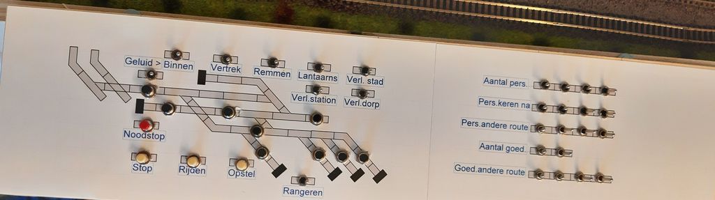

Dit doe ik al jaren met gebruik van Koploper.
Drukknop aan een bezetmelder koppelen, oa. de Uhlenbrock 63350 is hier geschikt voor.
optie 1:
Handmatige wisselstraat aanmaken en aan deze de bezetmelder koppelen.
Deze kan je dan schakelen of via het scherm of via de knoppen.
Optie 2:
Via een speciale actie, die afgaat als de bezetmelder waar wordt, schakelen van de wissel.
Ik gebruik altijd optie 1, werkt als een tierelier.
Hieronder de externe bediening van mijn afgebroken baan:
