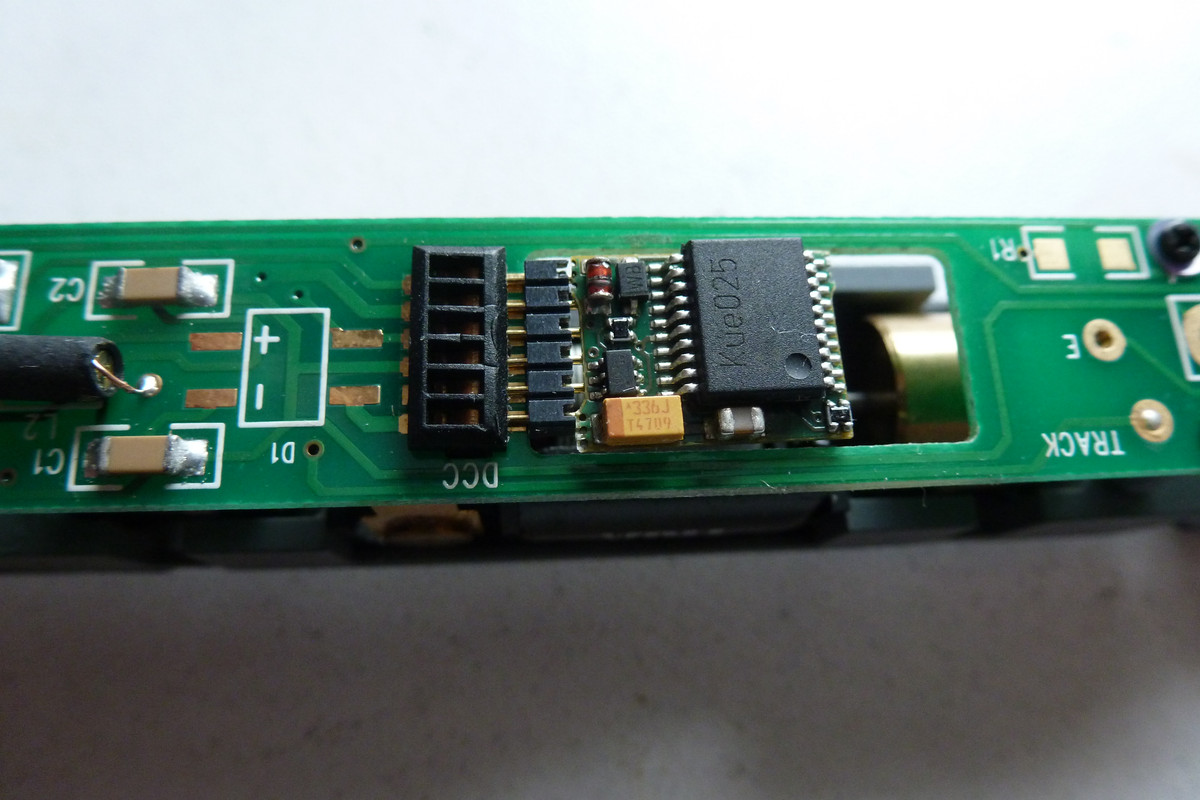

Loc decoder verwijderd (NEM651) van Kuehn met CV7=34. Nieuwe Mintrix T66841, die niet werkte in een andere loc, erin gezet.
Doet niets. Kan hem ook niet uitlezen.
Oude decoder weer teruggezet. Doet nu ook niets meer. weet iemand wat dit voor type is ?
Kunnen deze defect gaan door bv. statische lading ofzo ?
Heb mij ( dom ?) niet ontladen aan bv. de verwarming of waterleiding.

Drix, decoders gaan niet stuk van statische lading.
1. Heb jij de Kuehn bij terugplaatsen wel goed om ingestopt?
2. Trix decoders doen het vaker niet. Tevens is het zo dat 6 pinnen dunner zijn dan de Kuehn wat slecht contact kan betekenen.
Verder, over welke lok praten we???
PS, meten is weten. Dus de lok nalopen met een multimeter is verdomd handig.

Hallo Mark,
Ik heb bij beide locs alle zes pinnen gemeten met de multimeter op een goede verbinding.
De loc met de trix decoder is een Re 4/4 SBB , digitaal voorbereid. Nooit gelopen op de trix decoder. Analoog prima.
De loc met de kuehn decoder is een ICE3 11893. Liep prima, maar wel wat zacht vergeleken met analoog zonder decoder.
Nu ik de foto zie, denk ik decoder N025P ?
Re: loc decoder
Probeer de decoder eens op de kop te plaatsen, wat doet deze dan ?

Hey Ben,
Dat is de oplossing. Hij doet het weer.
Bedankt

Marksintpancras schreef: 17 feb 2021 12:57 1. Heb jij de Kuehn bij terugplaatsen wel goed om ingestopt?
_o_ @BenQ :lol: zet ik hier de oplossing neer, ga jij alsnog met de eer ervan door. Lekker is dat weer :lol:
