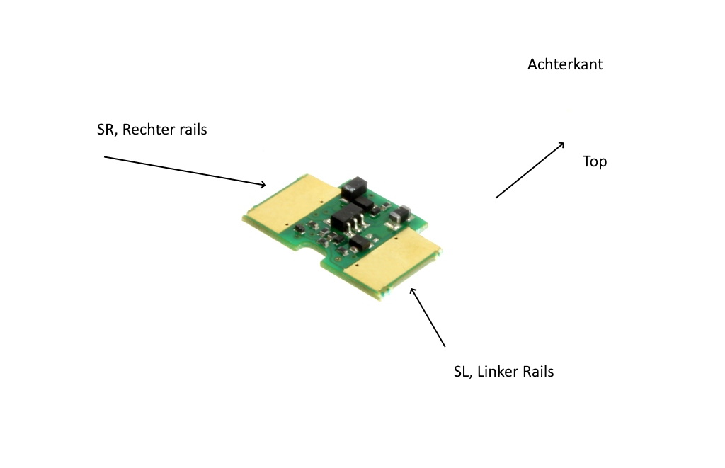

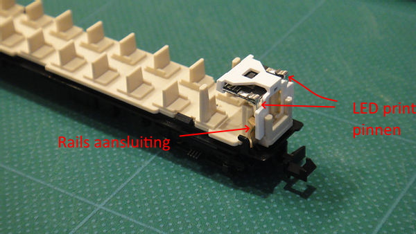

toch even wat plaatjes....
zo zit het LED printje ZONDER decoder.
je ziet de koperen aansluitingen, geribbeld, deze staan direct in verbinding met de rails
Deze drukken tegen de LED print pinnen, de silverkleurig op de foto.
TBBW
Berichten: 47
Lid geworden op: 17 nov 2020 12:46
Re: Zimo MX605FL decoder
Bericht door TBBW »

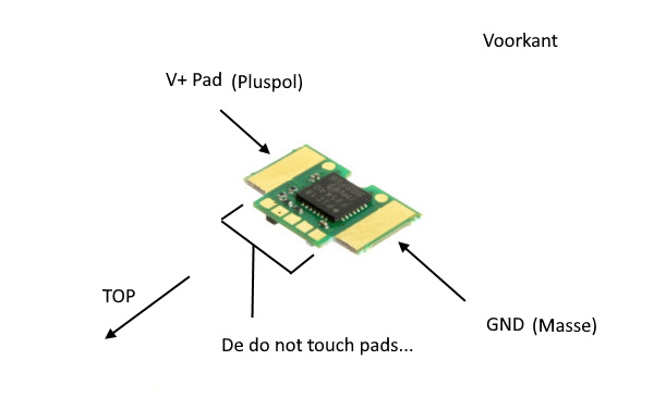

de decoder:
Je ziet op de tekeningen de verschillende aansluit punten.
hoe is nu de montage.
dit kleine printje zit TUSSEN de koperen rails aansluiting, de geribbelde, en het silverern pinnetje(s) van het led printje.
dus de koperen rails aansluiting rust op de SL en SR Pads.
De silveren pinnen rusten op de andere zijde op de V+ en GND pad.
Doordat de koperen rails aansluiting iet wat geribbeld is werkt dit als een veer, en drukt het pakketje goed tegen elkaar.
De program pads aan de top zijde worden NIET gebruikt.
Berichten: 6064
Maar alles wat in die tekeningen gnd of massa heet is FOUT. Dat is namelijk de uitgang van je decoder die AUX genoemd wordt (deze schakelt wel naar gnd maar dat is niet hetzelfde als je daadwerkelijk gnd of massa)
Het enige wat je nu kunt doen is met een multimeter gaan meten waar de gelijkgerichte spanning tussen staat. Ik vermoed dat de programmeeraansluitingen daar best wel eens de juiste voor zijn..
Als ik een andere gok mag doen. De condensator die op de onderkant van de decoder zit, (zwarte blokje met zilveren uiteindes, in de hoek waar SL en Top bij staat) zit hoogstwaarschijnlijk tussen de V+ en GND. Daar kun je meten wat de polariteit is en 2 draadjes aan solderen.
Of even zimo afwachten (dat best ff kan duren)

Bericht door TBBW »
Ff uit de box denken, zeg niet dat het waar is.
Als Aux1 naar gnd moet schakelen dan is gnd goed en is v+ fout.
Die zou dan Aux1 moeten heten.
Nee TBBW, Aux1 is echt een Sourcing Output (dus output is - en common is +) vandaar dat MASSA fout is!
Onderstaand plaatje bedoelde ik met de plus en min aftappen van de Condensator. LET OP, plus en min kan ook omgedraaid zitten, dit zal je moeten meten voordat je iets aansluit.
TBBW
Berichten: 47
Bericht door TBBW »
At fido wat is een sourcing ouput?
Wat je in de tek. aanwijst is een ceramiek C, toch?
Is die pool gevoelig, nee toch?
Voorwat dan de tek. betreft.
Dan zou massa/gnd dus de naam aux1 moeten dragen, correct?
Ik neem dat even mee in het contact met zimo.
