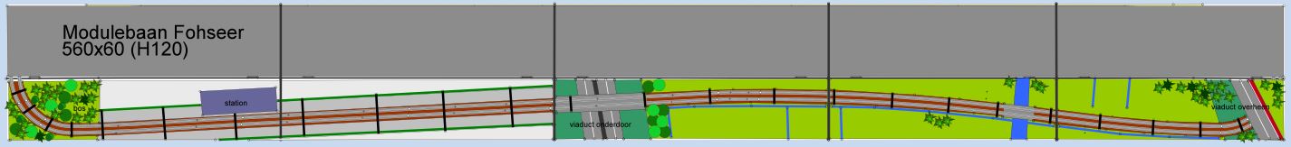

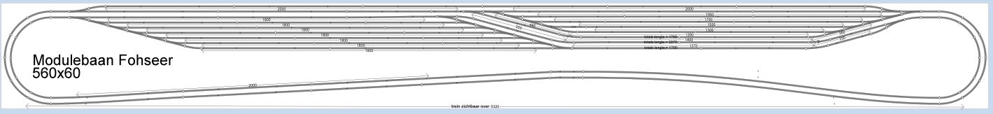

Na vele baanplannen in Anyrail is dit mijn definitieve layout geworden.
Fohseer is een modulebaan van 560cm bij 60cm en bestaat uit 5 modules.
Zoals je ziet is het eigenlijk een dubbele ovaal, niks bijzonders dus. Achteraan de twee schaduw stations en vooraan de paradebaan.
Hier heb ik wat Nederlands landschap ingetekend, het wordt een soort van kijkdoos principe waar de treinen door heen rijden.

Berichten: 6131
Re: Fohseer
Ben ik de enige die geen afbeeldingen ziet?

erik-n-fan
Berichten: 1162
Locatie: A'dam
Re: Fohseer
Bericht door erik-n-fan »
Daar kun je veel materieeel op stallen!
Ik zou kleiner beginnen en kijken of het je zint qua paradespoor en afwisseling van treinenloop.
Groet, Erik
Instagram: erik_n_fan
bpieters
Berichten: 1438
Locatie: emmen
Re: Fohseer
Bericht door bpieters »
Mijn vraag is of je bij het schaduwstation kunt komen om bijv. de samenstelling van de treinen te wijzigen.Vooral bij goederentreinen lijkt me dat wel een optie.
Personentreinen rijden vaak wel in een min of meer vaste samenstelling.
Verder is er geen wisseling mogelijk in rijrichting dus dat beperkt je ook.
Met 2 paar overloopwissels tussen binnen en buitenbaan is dat op te lossen.
Misschien de suggestie van Erik uitproberen om te kijken of het wel bevalt voor je een vermogen aan wissels e.d. aanschaft.
Mijn voorstel is om het hondenbotprincipe toe te passen.
Dus aan beide uiteinden een lus met tevens een schaduwstation aan de achterzijde dat vanaf de beide lussen te bereiken is.
piksov
Berichten: 1723
Locatie: Hilversum
Re: Fohseer
Bericht door piksov »
Hi Maarten, als kijkdoos natuurlijk helemaal goed!
We hebben natuurlijk geen idee in welke tijdperk je wilt gaan rijden, en in welk land, je hebt het wel over een Nederlands landschap, dus waarschijnlijk in Nederland....
Een 'nadeel' wat ik zie is dat je alleen maar rondjes kunt rijden, dat zou saai kunnen worden.
Het lijkt me wel bedrijfszeker ....
Je zou kunnen overwegen om een paar extra spooraansluitingen in het station te maken, of onderweg op de vrije baan.
Of een 'abzweig' bijvoorbeeld aan de rechterkant, in plaats van de brug over de rivier.
Daar zou dan een enkelspoor kunnen afbuigen die door de coulisse gaat en daar zou je dan nog een wissel kunnen maken zodat je daar 2 korte treintjes kunt stallen.
zie bijvoorbeeld 'Marelburg', ooit van Martin Domburg:
Je opstelspoor zou er dan zo uit kunnen zien (baan van Jeroen, zie de 2 treinstellen links boven)
Om het verder op te leuken zou je ook een paar wissels in je station kunnen leggen, puur voor de fun, altijd in de rechtdoor stand, geen aandrijvingen nodig.
Je hebt ook in elk schaduwstation een doorrij spoor? of is dat voor een extra lange trein.

Hallo allemaal.
Leuk dat mijn baantje de belangstelling heeft en al zo vaak bekeken is. Mijn opening post is qua inleiding wat summier.
Ik verzamel dus treinen die in Nederland rijden of hebben gereden. Vanaf periode 4 tot en met het huidig wat er nu rond rijd.
Maar vooral periode 6 spreekt mij aan. Dus ook de buitenlandse maatschappijen die in Nederland rijden komen op mijn baan voor.
Fohseer is eigenlijk een anagram voor Reeshof, of te wel station Reeshof (Tilburg). Dat ligt aan de Brabant route tussen station Gilze-Rijen en station Tilburg Universiteit. Ik ga de situatie niet letterlijk nabouwen maar is er wel op gebaseerd.
Op de Brabant route rijden (heel) veel goederentreinen tussen de personentreinen door en dat ga ik wel proberen na te bootsen. Af en toe een stoptrein die halteert op het station en voor de rest zijn het de goederentreinen die door het station heen rammen, vooral de containertreinen zie je veel rijden bij mij, ik heb daar toch zat van (containers).

erik-n-fan schreef: 12 mar 2021 17:42 Daar kun je veel materieeel op stallen!
Daar kan zeker veel materieel op. In totaal 18 sporen.
Kleiner beginnen gaat niet meer, de baan staat er namelijk al :lol: .

bpieters schreef: 13 mar 2021 21:46 Mijn vraag is of je bij het schaduwstation kunt komen om bijv. de samenstelling van de treinen te wijzigen.Vooral bij goederentreinen lijkt me dat wel een optie.
Bedankt voor je uitleg.
Ik kan er makkelijk bij komen want het staat geheel op zwenkwielen.
Het zijn twee schaduwstations die in elkaar geschoven zijn en zijn niet aan elkaar gekoppeld.
De wissels zijn al aangeschaft hoor en liggen al op zijn plaats :lol: :lol: .

piksov schreef: 14 mar 2021 11:05 Hi Maarten, als kijkdoos natuurlijk helemaal goed!
Guus
Hoi Guus,
Of het saai wordt moet de tijd uitwijzen, denk het zelf niet, heb genoeg materieel om af te wisselen.
Als ik de ruimte had dan stond er een mega uber schaduwstation maar helaas is daar geen ruimte voor.
Die opstelsporen is een leuk idee, misschien ga ik dat nog toepassen in de toekomst.
De doorrij sporen kunnen ook gebruikt worden voor extra lange treinen, beide dus.
De banen van Martin en Jeroen heb ik in het verleden nog in de kerk in Lochem gezien lang geleden.

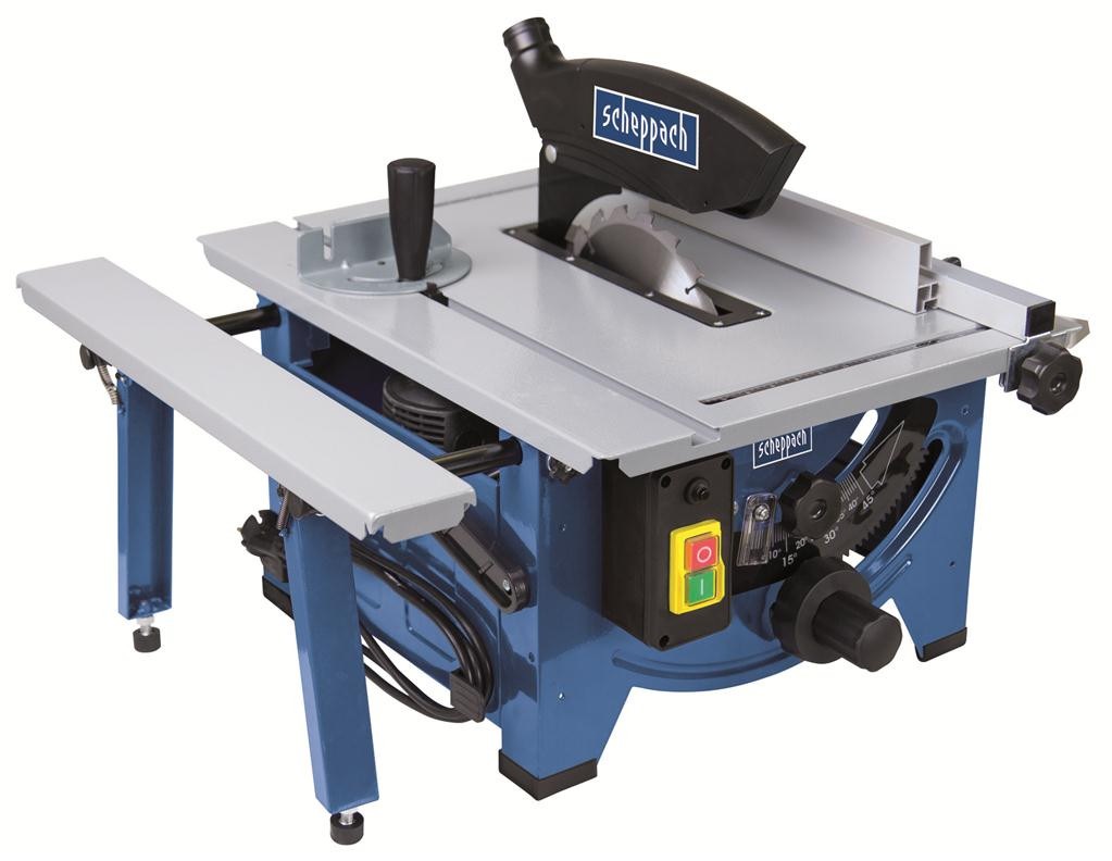

Tip: ik heb sinds een tijdje een tafel-cirkelzaag aanschaft en heb ook nog nooit zo recht kunnen zagen, vooral door het geleide-mechanisme. Het leuke is dat je ze voor relatief weinig geld koopt, en je hebt er voor je overige kluswerk ook heel veel aan (daar had ik hem officieel ook voor, dan krijg je dit soort uitgaven er thuis wat makkelijker door :lol: ).
Zoiets als op het plaatje koop je al voor rond de €100.
Steven, dank je.
Ja die tafelcirkelzaag is heel handig thuis voor het kluswerk, en duur zijn ze ook niet meer.
