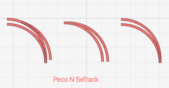

Mooi plan Edwin. Je zou in de bochten van en naar het schaduwstation met gebogen wissels van Peco kunnen experimenteren. Dat is wel code 80 maar ze zijn zeer betrouwbaar. Ik heb er 4 op mijn baan en zelfs de ICE rijdt er probleemloos over heen.

shoven schreef: 19 mar 2021 16:58 Die gebogen wissels van Peco heb je zowel in code 55 als code 80.
Klopt Steven, echter als je naar het plan kijkt dan zul je met de grote boogstralen van R=914/457 mm (code 55) niet uit komen.
De Setrack gebogen wissel heeft een 2nd en 3rd radius wat overeen komt met R=263.5/298.5 mm. Dat zou prima passen op deze baan.

Je zou buiten de door Nico Setrack meegebogen wissels ook de gewone wissels ST5 en ST6 daarvan kunnen toepassen tpv het schadustation.
Maakt dat de sporen van het schaduwstation dan langer worden.
