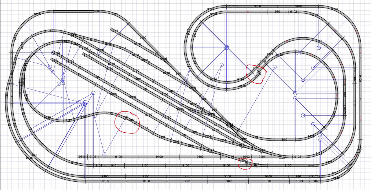

Ik ben Christ en vandaag voor het eerste begonnen met een treinbaan. Dus helemaal nieuw. Ik wil mijn startersdoos straks uitbreiden naar een nieuwe baan. Ik heb met AnyRail een baanplan wat ik ergens heb gezien overgetekend maar ik krijg het niet sluitend op drie punten. Is dat noodzakelijk of is er een andere oplossing?
Heeft iemand advies. Ik heb een plaatje bijgevoegd met de punten die niet kloppen.
Ieder advies is welkom. Alvast bedankt.
Christ

google: zoeken op 'gemoggelter kopfbahnhoff' , er zijn veel meer mensen die dit baantje hebben nagebouwd. (en terecht!)

In het echt kun je altijd een beetje smokkelen. WIl je dat niet dan zou je ook een paar stukjes flexibele rail kunnen overwegen.

Wellicht onnodig om te noemen, past je favoriete of je nog aan te schaffen loc door de R1 bocht?

Als je met dit plan aan de slag wilt dan moet je zeker eerst het volgende topic doorlezen.
https://www.n-spoorforum.nl/viewtopic.php?f=20&t=13854
