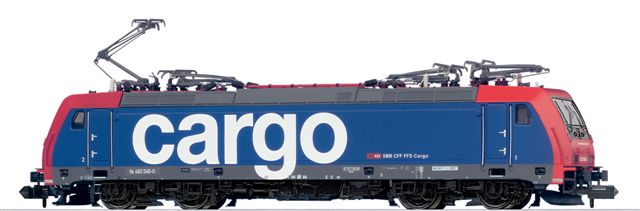

Ik kan redelijk goedkoop aan een nieuwe Traxx van minitrix komen. Deze is digitaal voorbereid
Ik wil hier eigenlijk een Kuehn 81330 decoder met een NEM 651 stekkeraansluiting inproppen.
Kan dit, of moet hier een andere decoder in?
