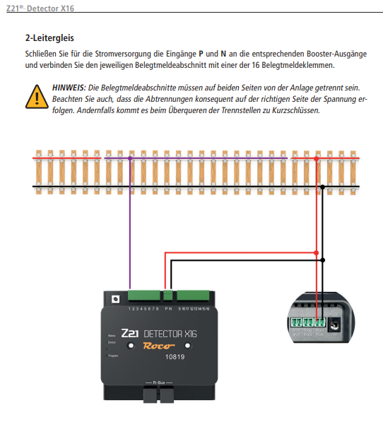

Het staat er duidelijk in, dus doen wat er staat en niet je eigen wiel uitvinden, dat werkt toch niet.
detector x16.png (126.59 KiB) 811 keer bekeken
Zoals het daar op dat plaatje staat moet het en als je alles goed aansluit werkt het.
En heb je de module verteld welke meldpunten hij moet doorgegeven. dus b.v. 1 t/m 16. Of 513 t/m 528

Hoi Wim, zo heb ik het ook precies aangesloten. Ik vond het nog zo duidelijk en daarom ging ik ook voor deze detector.
Misschien dat er dan iets mis is met de detector zelf? Maar ik heb er twee en beide hebben hetzelfde gedrag, dus dat lijkt onwaarschijnlijk.
Er staat in de handleiding wel dat voor het programmeren je een magnetisch object moest gebruiken. Ik ging ervan uit dat een Lok op blok 1 zetten genoeg is en dat er in ieder geval een stroom verbinding moet zijn…..
Ik heb in de App wel blok 1 aangemaakt, ook op address 1. Wissels zijn nog niet aangesloten dus address 1 was nog niet in gebruik.

Soms kan je jezelf wel eens voor de kop slaan. Nu is zo’n moment. Na verder onderzoek viel me op dat de instructie van Roco de bezetmelders op de P stroom zet. Ik had die van mij echter op N gezet. Dus dit omgegooid.
En ja hoor, nu rijd het!!! Alleen kwam ik hier een nieuw probleem tegen en dat is dat 1 wissel (peco electrofrog) kortsluiting geeft in de gebogen stand. Dus kan nog niet alle trajecten laten proefrijden. Dus er is nog zat te doen.
