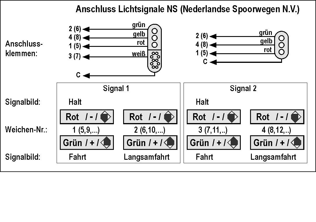

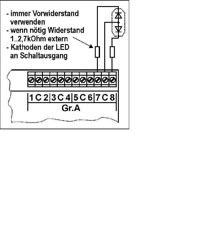

Re: Kuehn WD10. (artikelnummer 87010)
Bij deze een vraag voor de electronica kenners onder ons
Ik loop tegen het volgende probleem op, het aansluiten van seinen met led's op de WD10
Ik gebruik seinen van het merk MRP en die hebben een gemeenschappelijke kathode
En de WD10 werkt met een gemeenschappelijke anode
Is dit op te lossen en zo ja hoe
Henk
Hallo Wim
Ja die zijn mij bekent heb er al 1 van maar had een stille hoop dat het met de WD10 ook zou gaan.
Het zou mooi geweest zijn om voor wissels en seinen de zelfde decoder te kunnen gebruiken zeker met een prijs van rond
de €35.
Maar bedankt voor het mee denken
Henk
de €35.
Henk
