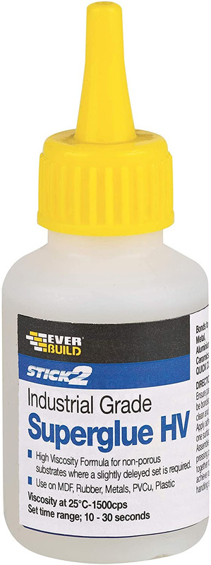

Ik heb goede ervaring met de superlijm van Everbuild op PLA(Amazon Everbuild HV50-EBD Stick2 Rang 50Grm Industriële Superglue)
