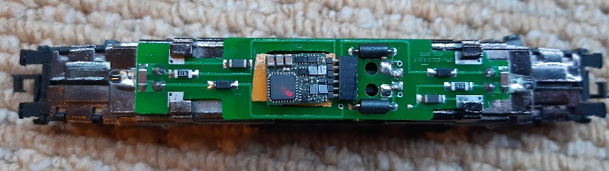

Ha allemaal,
Helaas is het probleem nog niet opgelost na verwijderen van de condensator.
Iemand nog een idee? Ik heb een foto van de print toegevoegd.
M.vr.gr.
M.vr.gr.

Re: Hobbytrain BR189 maakt kortsluiting
Zo te zien zit er geen dh10c in maar uhlenbrock (geen fan van)
Heb je het ook met een ander merk decoder geprobeerd. Ik weet dat oude uhlenbrock decoders wel eens te snel in kortsluiting Modus schoten.
Doet de lok het analoog wel goed?
Net dit draadje ontdekt, en daniel heeft zijn lok te koop gezet en zo hebberig als ik ben dacht ik voor die prijs die daniel voor de lok vroeg kan ik hem niet laten schieten.
Met het idee dat ik hem voor cheap kon fixen a-la dit verhaal:viewtopic.php?t=15863
Helaas niet het geval:
Inmiddels is de lok op de slachtbank geweest, en wat blijkt, motor is absoluut kapot! Zelfs in uitgebouwde en onbelaste toestand pieklt de stroom tot duidelijk over de 700mA en schakelt mijn analoge trafo (piko) zelfs af. Ook wil de motor eigenlijk niet vanuit zichzelf gaan draaien en heeft hulp nodig. Bij het doormeten van de windingen kwam ik bij 1 winding op afwijkende en hele lage weerstand. Dit betekende dus dat 1 winding waarschijnlijk kortsluiting heeft en er dus maar 1 oplossing is, motor er uit, nieuwe (micro)motor er in.
Gelijk eens een excuus om @WouterDeBanaan z'n printjes eens te testen.
