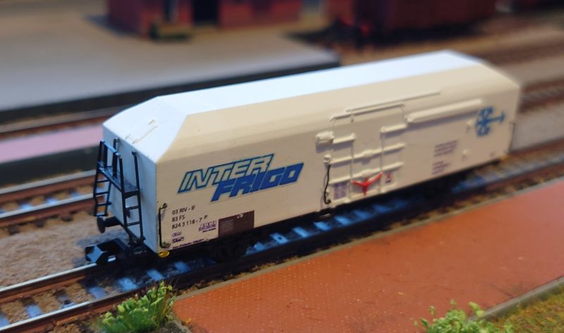

Nog een klein en eenvoudig tussendoor projectje in het kader van de nostalgie.
Vroeger kwamen we deze regelmatig tegen op de lijn naar IJmuiden. Een tijdje geleden kreeg ik het ontwerp van dit model in handen, maar na het eerst knutselobject was ik niet helemaal tevreden. Deze kap trok snel krom en het paste allemaal net niet lekker op een donor-model.
Dan zit er maar één ding op: zelf ontwerpen en de nodige verbeteringen aanbrengen.
Dit kapje is met geringe aanpassingen op een Roco schuifwandwagen (met typenummer 02326) te plaatsen. Dit oudere model is nog altijd goed te verkrijgen en er wordt doorgaans niet veel voor gevraagd. De vloer van de donorwagon moet nog wel wat bijgesneden worden. De NEM-koppelingen van de donor zijn eigenlijk ook veel te lang. Wellicht dat ik kortere exemplaren, net als de buffers, nog meeprint aan de binnenzijde.
De handgrepen worden van 0,2 mm messing vervaardigd. Dit is uiteindelijk toch wat filigraner en veel sterker dan het meeprinten.

Zo te zien is er genoeg ruimte om bijvoorbeeld een DM-Toys/Modellbahn Union NEM schacht mechanisme er onder te bouwen. Dit maakt al wat korter koppelen mogelijk. Ik weet niet of de maten bij Fleischmann veel anders zijn, maar de Roco wagen is 92 mm over de buffers wellicht heeft Fleischmann recentelijk een wagen van gelijke lengte uitgebracht. Als Pieter de binnenmaten van het kapje wil vrijgeven kunnen we eventueel op zoek gaan.

Bedankt voor het meedenken, daar ben ik blij mee. Over het gebruik van een kortkoppeling ben ik het met jullie eens. Is ook veel mooier.
Ik worstel alleen dan met het vinden van een geschikte donor. Op de tweedehands markt wordt dit namelijk niet altijd erbij vermeld.
Maar als jullie die kennis voorhanden hebben, kunnen we wel iets vinden.
De kortkoppeling van DM-Toys ken ik nog niet, maar ik ga binnenkort even kijken op de website van Daniël. Een Peho mechanisme zou ook kunnen, denk ik.
De binnenmaten van de kap zijn momenteel 80 x 16 mm. Zoals je op de onderstaande afbeelding ziet, zou ik dat nog wat kunnen aanpassen door aan de binnenkant een uitsparing of een verdikking aan te brengen. Qua donoren kunnen we dus ook wel wat variëren. De huidige Roco is bijvoorbeeld 18 mm breed en daar kun je vrij eenvoudig aan beide kanten bijna een millimeter vanaf halen. Oudere wagens zijn meestal wat breder, dus dat is wat makkelijker dan bij de moderne varianten.

Dat is inderdaad een mooie optie Wilco. De oude N-koppeling is eenvoudig weg te snijden om deze kortkoppeling vervolgens op de bodem aan te brengen. Ik zal er binnenkort eens een paar bestellen bij DM-Toys.
In de tussentijd heb ik een oorspronkelijk exemplaar van de koelwagen gespoten en van transfers voorzien. In nieuwstaat zien ze er niet uit, dus ben ik maar eens voorzichtig gaan experimenteren met wat weatherings technieken. Ik denk dat ik met de airbrush ook nog een stoflaagje over de onderkant spuit.

Pjotr schreef: 15 dec 2021 19:20Deze kap trok snel krom en het paste allemaal net niet lekker op een donor-model.
De passing is inderdaad matig maar bij mij zijn de kappen nog steeds recht in tegenstelling tot andere Shapeways prints. Nu is de wand ook een stuk dikker, dat zal wel helpen om het kromtrekken tegen te gaan.
Bedoel je met het bijsnijden van de vloer de 'vissenbuik' tussen de assen, want die zit er bij het origineel niet op, of de bovenzijde?

Ik bedoel met het bijsnijden van de donor dat ik de bovenzijde één millimeter smaller maak. De zgn. 'vissenbuik' laat ik vooralsnog bij deze versie nog even zitten en schilder het matzwart. Dat maakt het geheel steviger en is minder zichtbaar. Ik heb eerlijk gezegd nog geen idee of de donor een beetje stabiel blijft als je deze vissenbuik verwijderd.
Dat je kappen bij ShapeWays recht blijven, geloof ik graag. Hun printmateriaal trekt niet snel krom, tenzij je met cellulose lak aan de slag gaat.
Zelf print ik mijn prototypes met een Elegoo Resin printer. Krimp en kromtrekken moet je bij dit materiaal zoveel mogelijk constructief zien te ondervangen met verstevigingskruizen en hier en daar een hoekprofiel.

Resin heeft ook wel last van vervorming achteraf, al is dat ook wel weer makkelijker te corrigeren met warm water. Ook is de maatvastheid van Resin iets om rekening mee te houden. Nadat je het model uit de printer hebt gehaald en gereinigd, moet je het laten uitharden onder UV-licht. Sommige merken resin krimpen wat meer dan andere. Soms wel tot 3%. Bij de kappen, die ik ontwerp hou ik hier enigszins al rekening mee.
De kap van de Interfrigo koelwagen staat sinds vanmorgen ook op ShapeWays. Deze past op een donor met een vloeroppervlak van 80 x 16 mm. Aan de binnenzijde zijn nog een vijftal buffertjes toegevoegd.
Voor de handgrepen heb ik bedacht dat dit het beste van messing stafmateriaal van 0.2 of 0.3 mm gemaakt kan worden. Gaatjes zitten in het ontwerp, maar ze zullen ongetwijfeld nog wat opgeboord moeten worden.
