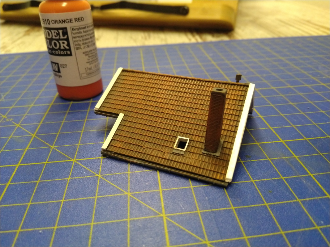

Dit dak heeft als basis Vallejo 871 (Humbrol 170) en heb ik vandaag dry brush met Vallejo 910 (Humbrol 132) gegeven...tevreden met resultaat! Al is kleur en effect op foto niet zo goed te zien.
